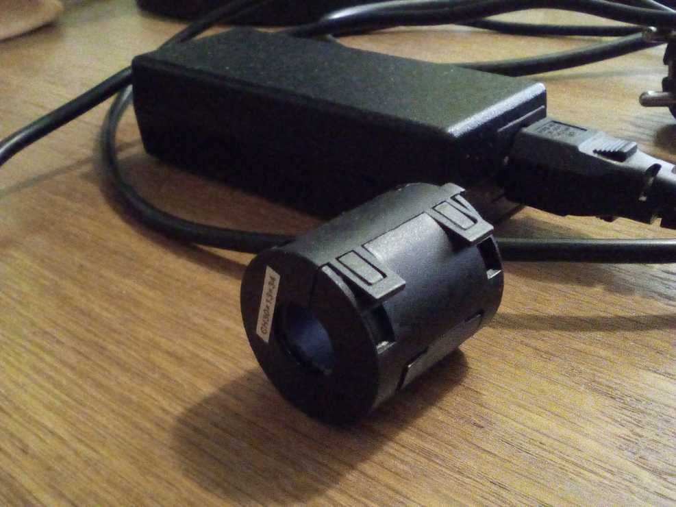

Nekem a gyári Isel marómnál a frekiváltó kb 30 % valószínűséggel kiüti az UC 100 ast  ( Persze van ellen védekezés : előbb indul a frekiváltó , utána az UC 100 )
Egy másik helyen ( ahol ethernetes a kapcsolat ) pedig az USB s  billenytűemulátor fagy meg néha . Ott fogalmam sincs hogy mi okozza  ( valószínű egy 750 W attos AC szervó vezérlő , hisz az is hasonlít a frekiváltóhoz )
Lehet kipróbálom   csak lassan ér ide az izolátor

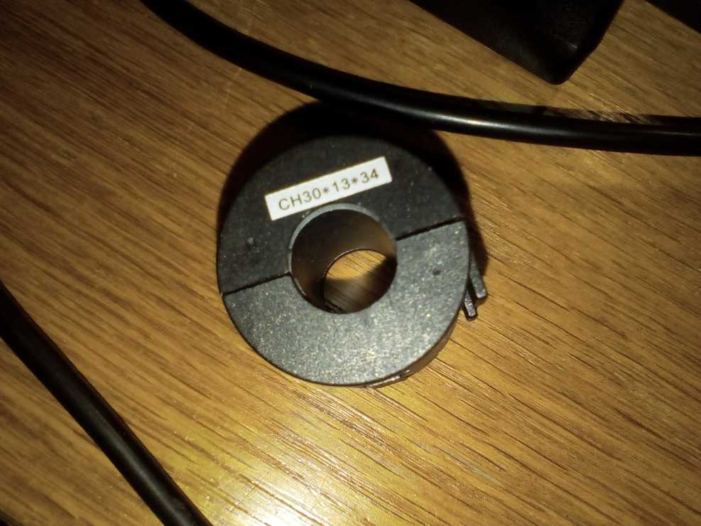

Miért nem próbálod ki ezt ?  Kb 3 nap alatt odaérne tőlem 13mm a legvastagabb vezeték amire rá lehet pattintani ..
