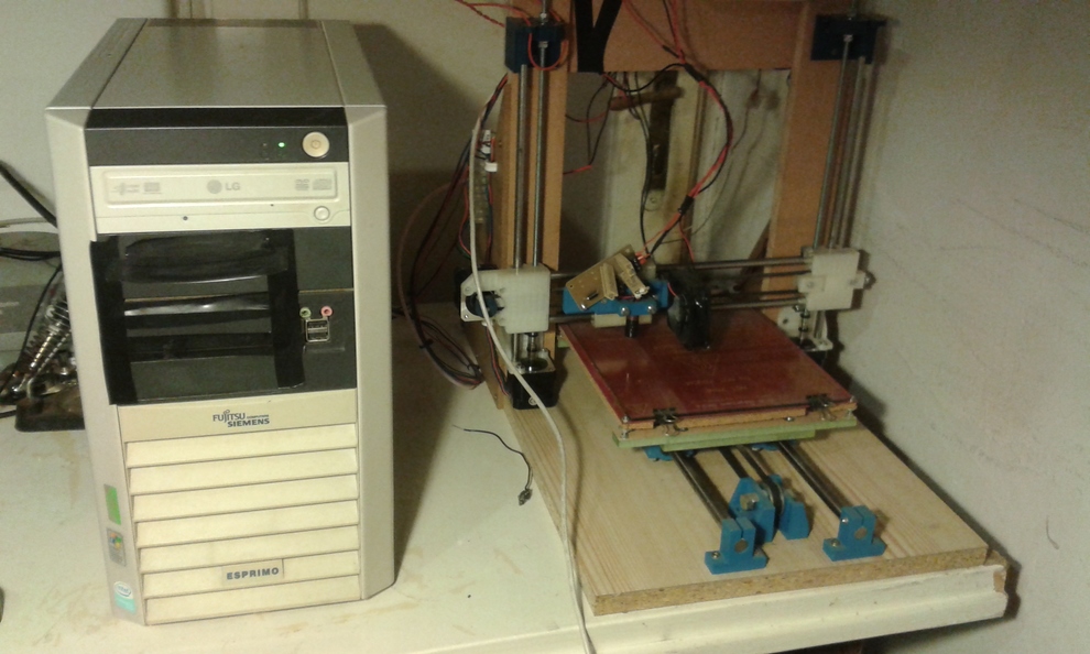

Mindeközben telepíteni próbálom a Pronterface-t a lézerezéshez, lassan megvan az is, egy Fujitsu -Siemens  Esprimo gépet állítok be a feladatra, P4 gép, hagyományos LPT portja is van, ezen a Linux CNC is pengetne ?
Ubuntu 16.04-re Pronterface-t hog ylehet működésre bírni, nem jött ösze eddig. :)

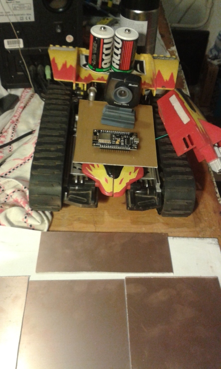

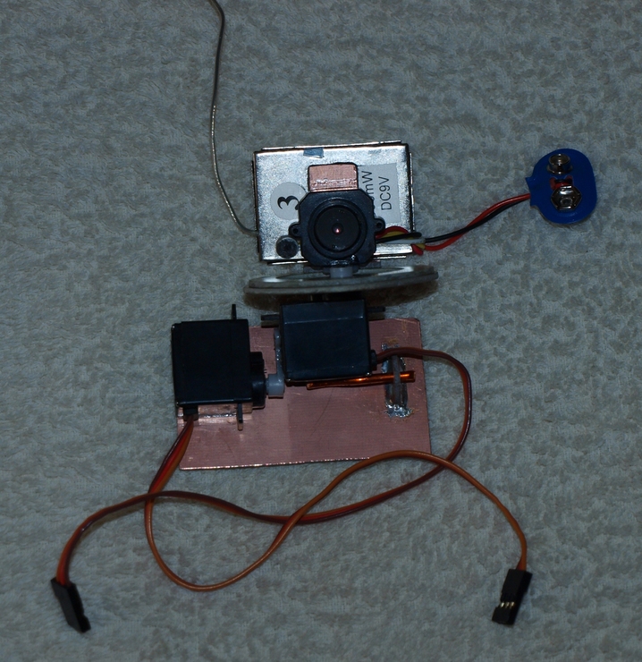

Közben valami robot autót is építeni kellene, kamerásat, távvezérlőst, intelligenst.

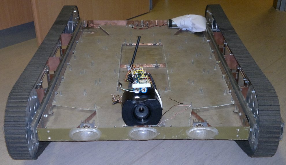

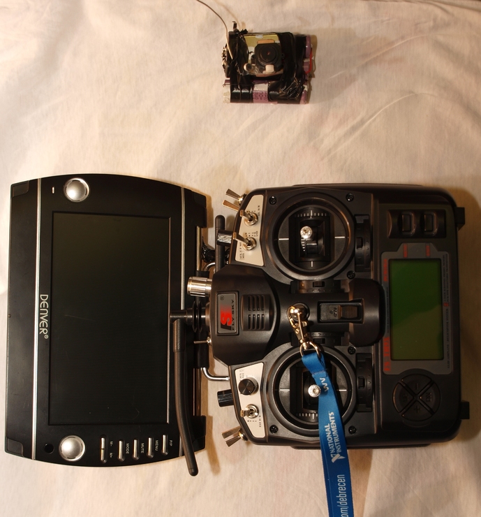

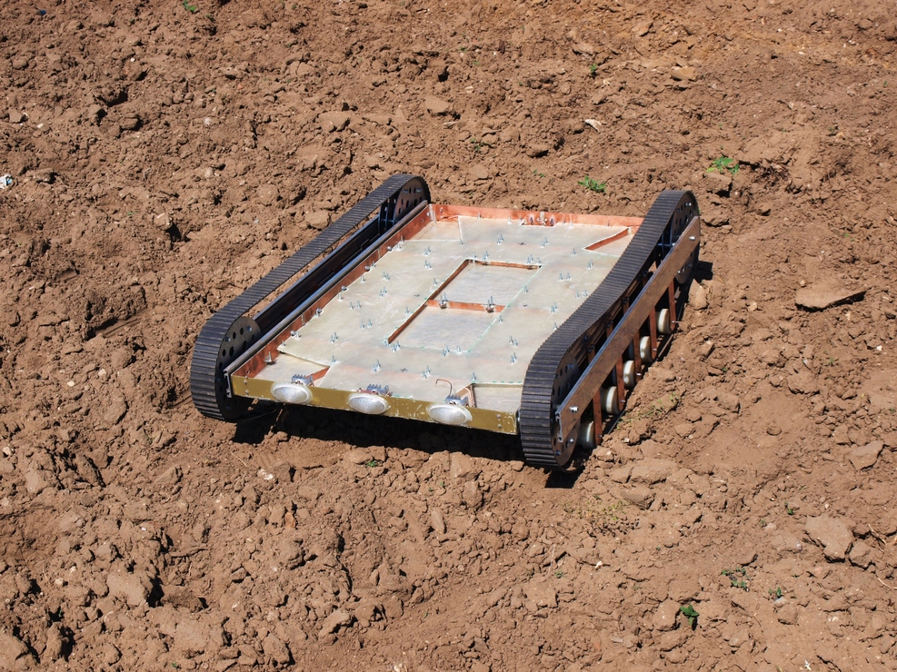

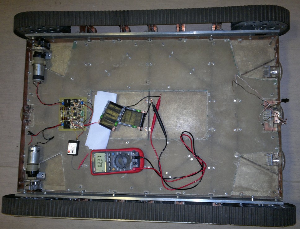

Ilyen játékszert én is készítettem már valamikor régen. (Lassan lehet be kellene fogni egy kis hótologatásra. :)) Az én tömegemet kényelmesen mozgatja. :)
Ez egy univerzális fejlesztési alaptestnek indult valamikor.
A tied nagyobb úgy látom. :)

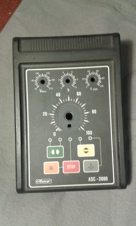

Közben találtam egy vezérlőnek való dobozt még, ebbe is lehetne valamit építeni.

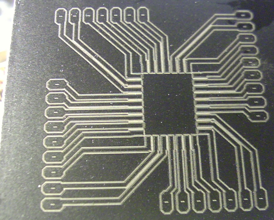

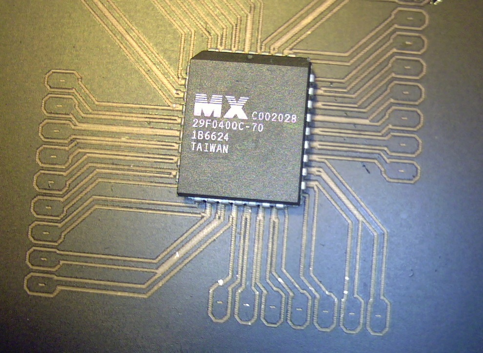

Közben egy PLCC-32 IC-nek csináltam adaptert, most maródik, 512kB adatot bele tudok rakni pl. és egy Arduino innen olvashatja pl. a G kódot vagy egyéb adatot, amit fixen beégethetek ebbe pl..
Vagy Python interpretert meg ilyesmiket.
Aztán majd hozzá wire-wrap-pelem az Arduino panelhez.
Úgy számolom, hogy 10kB/s- al tud majd erről olvasni az bőven elég ilyesmi adatokhoz, hogy a következő sort beolvassa a háttérben.

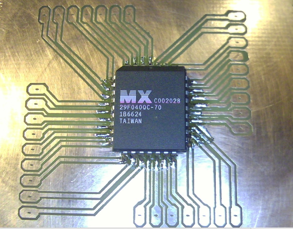

Be is forrasztottam, jó lesz ez elvileg.
