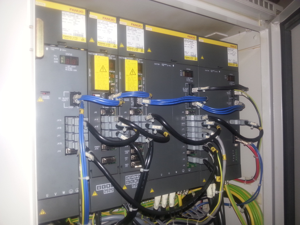

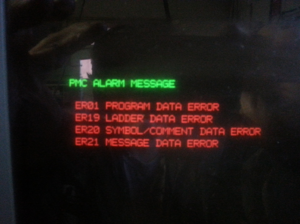

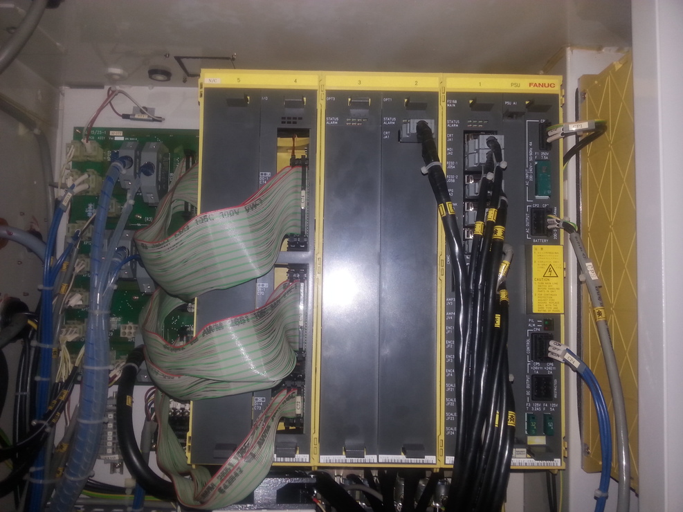

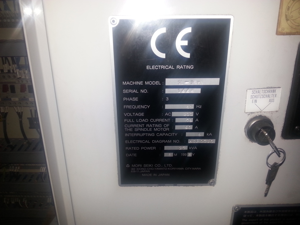

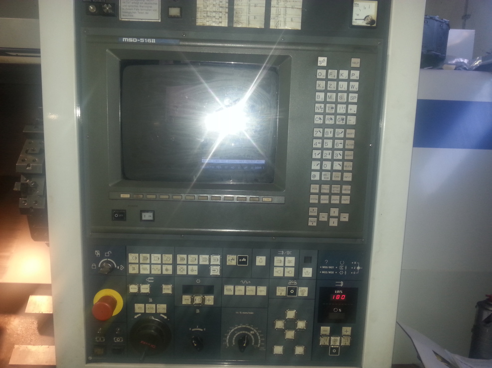

A képeken szereplő Mori Seiki esztergához lenne szükségem egy teljes s-ram, flash mentésre.
S-ram mentés ipl módban: https://www.youtube.com/watch?v=3-YSPTfi3D8
Ladder : http://www.machinetoolhelp.com/Procedures/fanucladderload.html
Hasonló gép is megfelel amin msd 516 os vezérlő van.
Ha esetleg valaki tud segíteni , vagy tud olyat aki tudna kérem írjon.
Üdv: Norbi

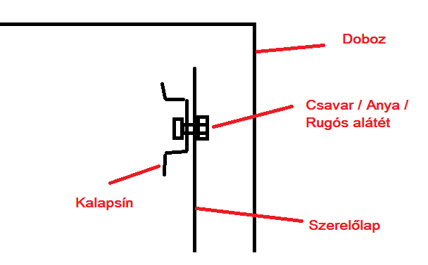

Itt egy skicc oldalnézetben, hogy mire gondolok.
Ha M5-ös csavart teszek, akkor hátulról anyával és rugós vagy körmös alátéttel kell rögzíteni.
 Ha valaki így csinálja, akkor milyen típusú csavart használ?
Régen ugye a szerelőlapok 3 de inkább 4 mm vastag alulemezből voltak, abbana az M4 menet tökéletes  volt.
Ma max 1,5 mm-es lágy acéllemez.
Ha normál magasságú sín akkor az Opel szerintem is tökéletes, ha magasított akkor elfér a hatlapfejű önmetsző is, de biztos nem a 19 mm hosszú, mert akkor flexelni kell a hátoldalt.
Egy csavarkötésnél a megfelelő súrlódóerőnek
kell létrejönnie, tehát nem feltétlen kell pontosan passzolnia a sín nútjába a kötőelemnek.

Leszaladtam az alagsorba, és megnéztem egy másik dobozt. Ott valaki süllyesztett M4 vagy M5 csavarral és a csavar feje alá tett alátéttel csavarozta fel a kalapsínt.
J-Steel
Schneider 400x300-as doboznál a szerelőlap kb. 10mm-re található a hátlaptól.
