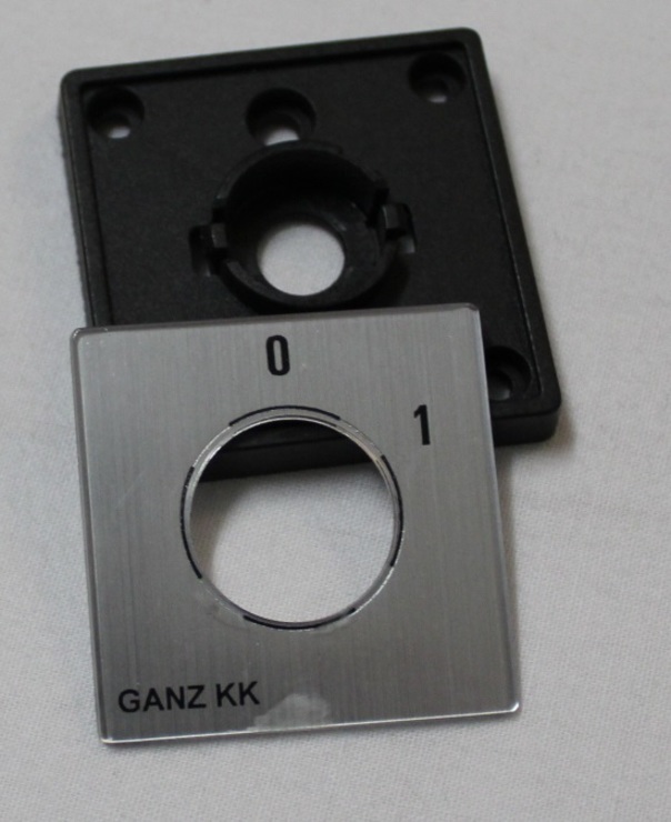

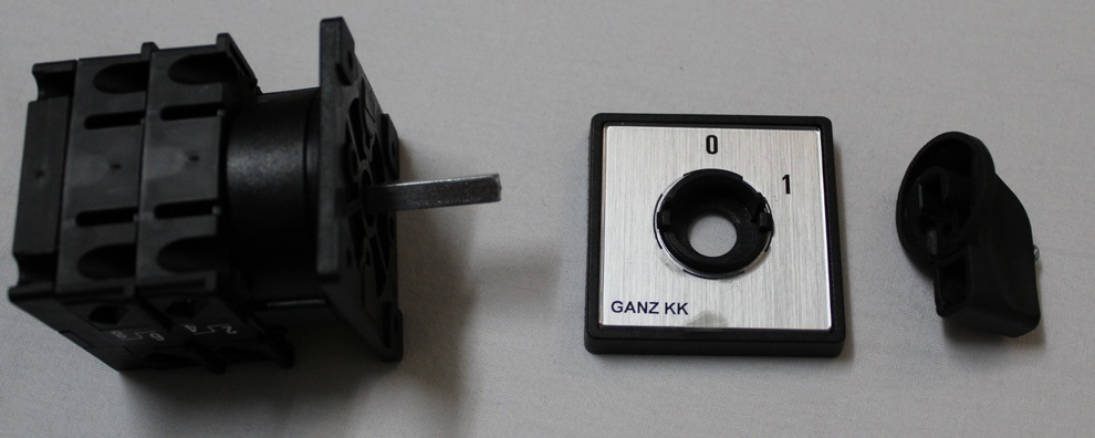

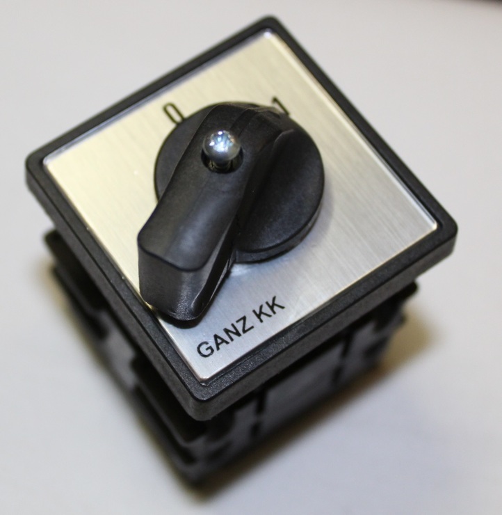

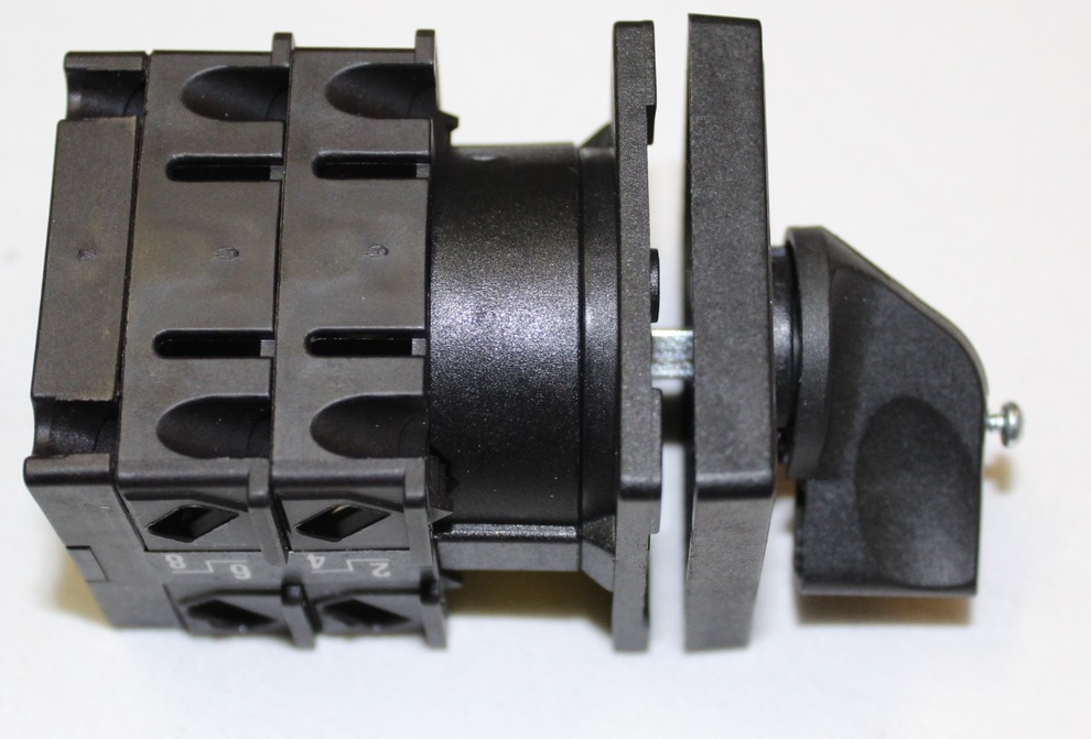

Készítettem képeket. Valóban lepattintható az előlap "számlapja".
 Ahogy nézem egy süllyesztett furat van a számlap mögött, normál hornyos csavar kell hozzá. (tehát süllyesztett vagy imbusz nem jók)
 Nem is értem miért nem tud Ganz ilyen csavart mellékelni tekintve, hogy általában 1-2mm-es lemezre szokták felcsavarozni.
 Illetve egy szerelési képet rakhatott volna a dobozra, hogy az ember lássa azonnal mi a helyzet.

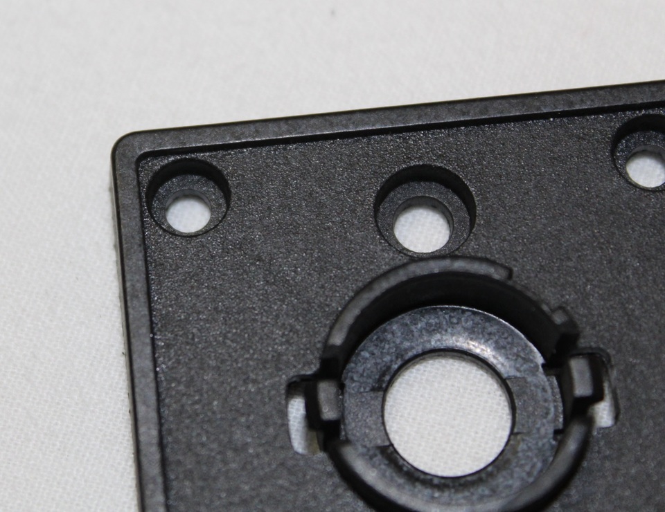

 Amit nem értek az az utolsó képen lévő nagyobb süllyesztett furat (ebből kettő van). Az mire szolgál? A kapcsolótestben ugyanis van zsákfurat. De oda nem nagyon lehet rögzíteni.
