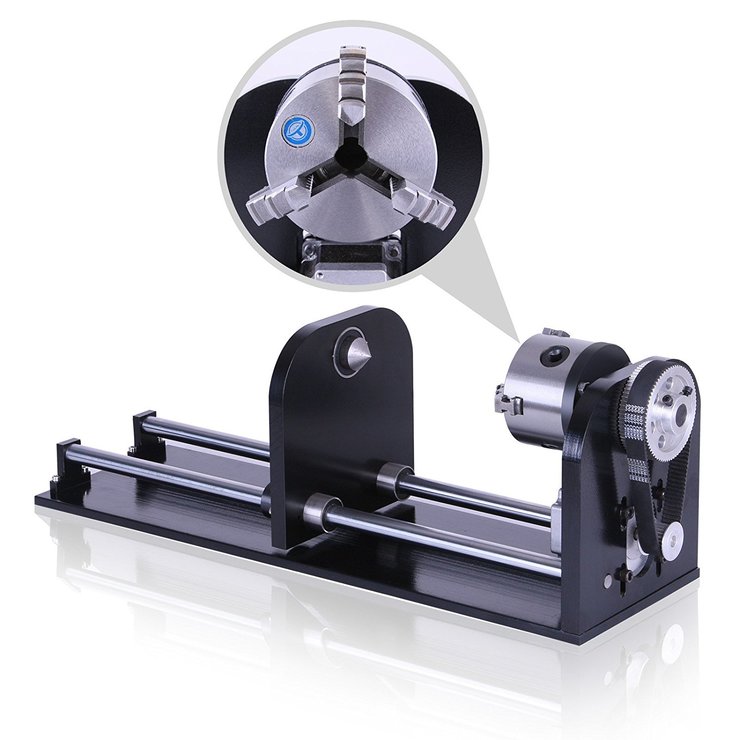

Még ez lemarat amit nema17 mocira linkeltem egy ilyen megoldásra 4 vagy 8 lasitásra bordás szijal pl ...
