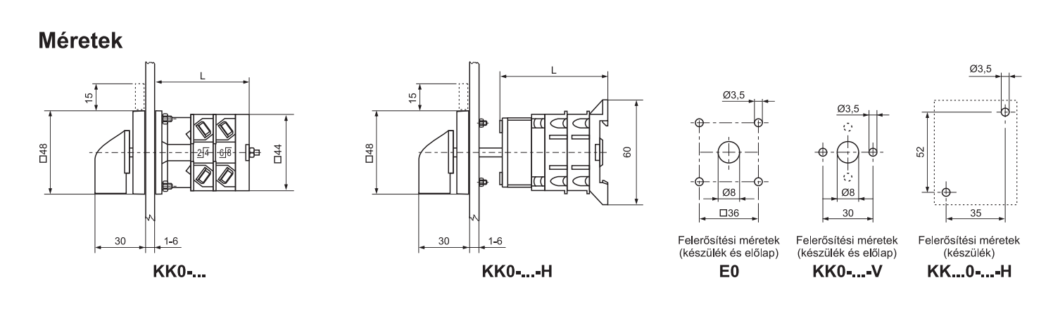

Csinálni  kell egy sablont . Elvileg ha letöltöd az alaplapot akkor a furatok helye be lesz kótázva . Csinálsz egy ( papír , bakelit,alu ,  lézervágott stb)sablont  amivel megcsinálod
1 db estén vékony kartonból csinálnám, 1000 db estén betétedzett  acél lemezből

A furatban nem volt menet. Akkor sülyesztett csavarral kellene felerősíteni a másik oldalon anyával?
 Az előlapot a 0-1 számokkal hogyan kell rögzíteni?
Az a neve, hogy Ganz KK0-20-6002
Pali79
Igen anyás csavarral, esetleg önfúró lemezcsavarral tudod rögzíteni. Az előlapot csak rá kell pattintani, a csavarral rögzített fogantyúja úgysem engedi kiesni.
De akkor ezt nem értem. Az előlap alatti műanyag akkor kívül van a szekrényen? Én ugyanis furtam egy 8-9-es lyukat amin belülről kifelé átbújtattam a kapcsoló tengelyét. Ezek szerint akkor kívülről kellene bedugni a kapcsolót a megfelelő méretű lyukba?
Nem értem ezt a rajzot. Balra a legelső van nekem.
Azt nem értem, hogy az előlap, amiben ugyanaz a 3,5-ös furat van, mint a mögötte lévő műanyag házban, ahol a rajz szerint a csavar van, hogyan rögzül a lemezre? Ha süllyesztett a csavar, akkor nincs hova felpattania. Ha meg mondjuk imbusz, akkor a csavar feje nem engedi a lemez falához simulni.
Ha leveszem a kapcsoló kart, és szétszeded az első lapot azaz a műanyagot, papírt,plexit akkor mit látsz?
"Hogyan lehet lemezre a négy furatot fúrni úgy, hogy eltalálja az ember azok pontos helyét?"
Talán úgy, hogy magát a kapcsoló előlapját használod sablonnak, azon keresztül jelölsz.

 Az előlapot sablonnak nem lehet használni.

"Az előlapot sablonnak nem lehet használni."
Esetleg nem szabad, lehetni azért lehet.
( Ha te is villanyász vagy akkor mondom, jelölő és nem fúrósablonnak. )
