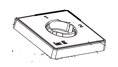

Az előlap így néz ki. Van rajta 4 furat, de a túloldalán. Ezért jelölésre nem tudom használni.

Pattintsd le a plexit, és papír alatt meglátod a négy furat másik felét.

Így ahogy mondod! Nem a tengelyt kell kell bentről kifelé, hanem a kapcsolótestet kintről befelé és az egész előlap kint van a szekrényen kívűl.
Igen, a számlap egy fólia, ne is kapard le! Az egész előlapot pattintsd le a mögötte lévő négy furatos műanyagról - mint azt "Csuhás" is írta. A közepén lévő körmök fogják. Azokat óvatosan benyomva szétemelhető.
Hát, nem!:)
Nézd a rajz bal oldalát.

Nem kell a körmöket feszegetni.
Hátulról,(valamelyik lyukon a négy közül) lenyomható a felirati lemez a körmökről.
Pali79
Ja tényleg! Ez más fájta mint amire én gondoltam. Akkor hol itt a probléma? Kezdem nem érteni, hogy mit nem ért.

Hát ott VOLT a probléma, hogy nem tudtam, hogy az előlapon lévő számlapot fel lehet szedni.
Feszegetni valóban nem kell, de kiakasztani mindenképpen. Főleg majd akkor, ha már a szekrényre is fel lesz csavarozva és esetleg ismét le kell venni.
