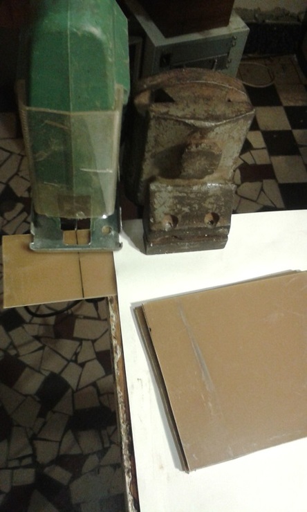

NYÁK vágás a konyhaasztal sarkán, satuval lefogva, dekopír fűrésszel.
