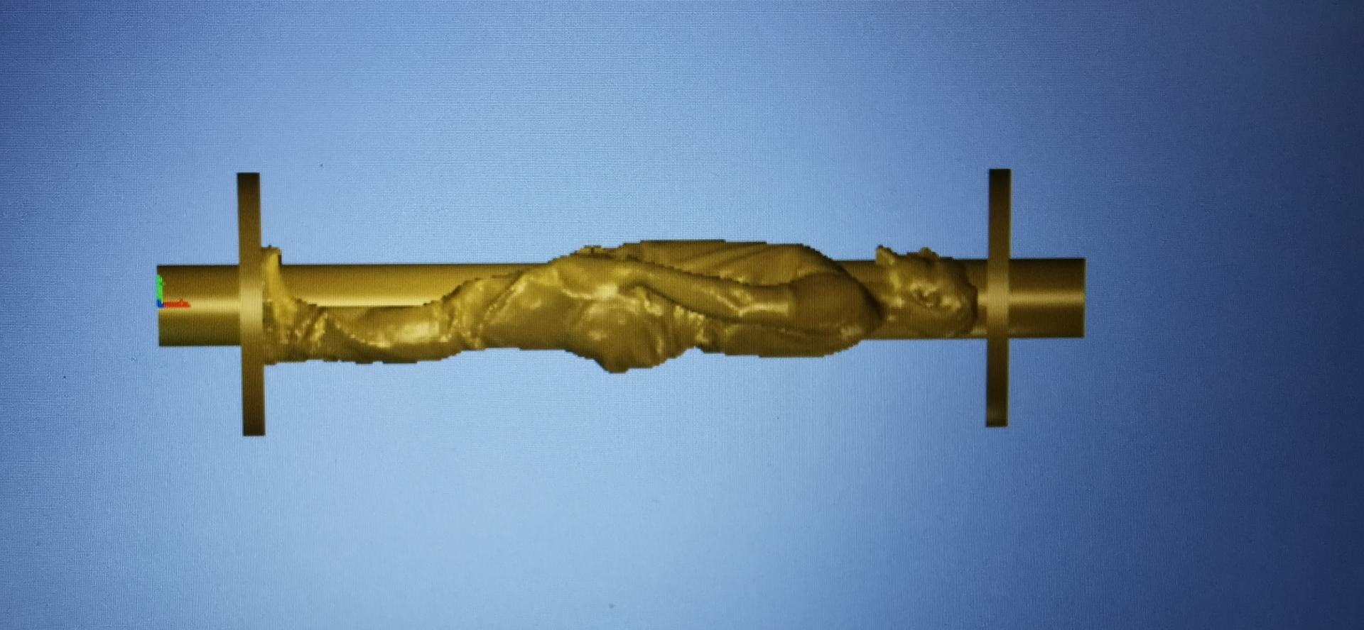

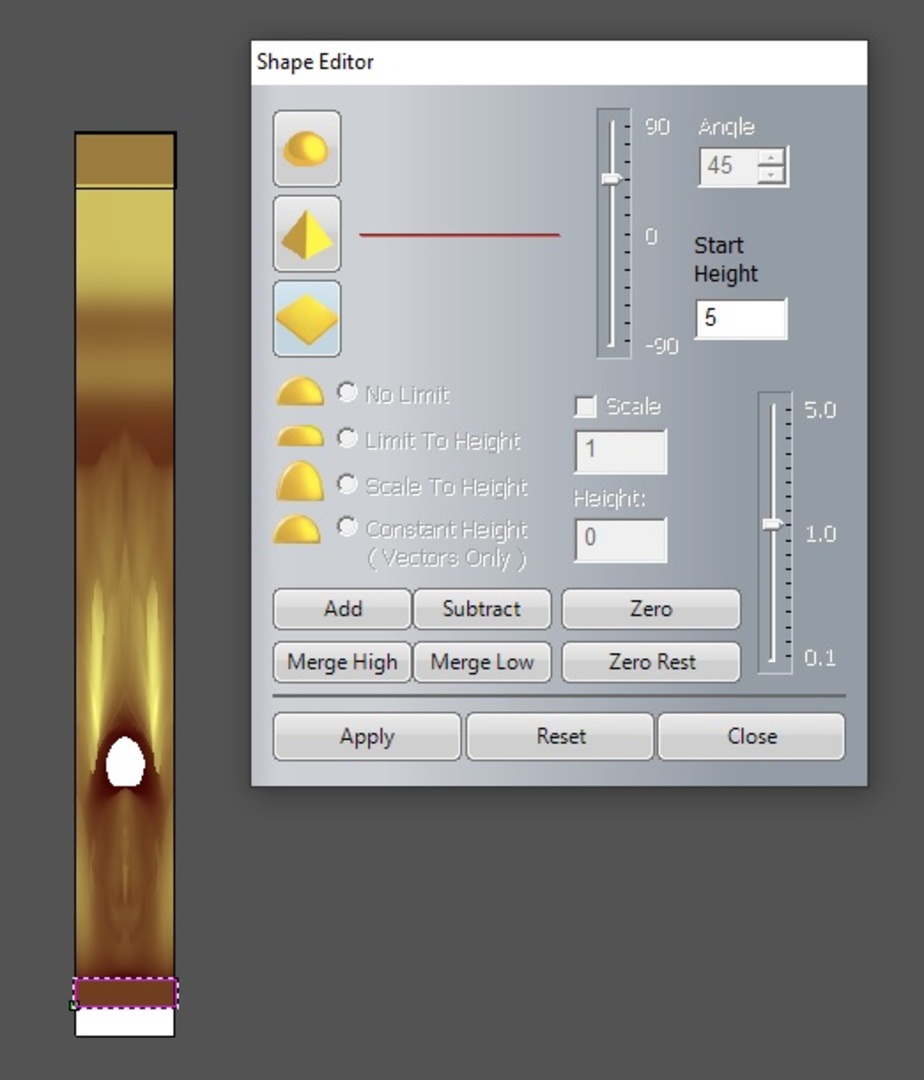

Egy emberi alakú bábút szeretnék kimarni. Artcamban megterveztem a rotary reliefet, de már a nagyoló maráskor a talpánál és a fejénél átvágta az anyagot (lemart a zéró pontig).
Tudnátok abban segíteni, hol rontottam el a tervezést? Az Artcamban lévő rajzon a bábú nem ér ki az anyagtömb széléig, gyanítom ezért vágja át. Próbáltam átméretezni, de mindig kisebb a bábú, mint az anyag hossza...

Szerintem kihagytad a "unwrapping cylinder" beállítást (kell legyen egy henger alakú mag, ami tartja a szobrodat. Ezen a videón az 50-edik másodpercnél.

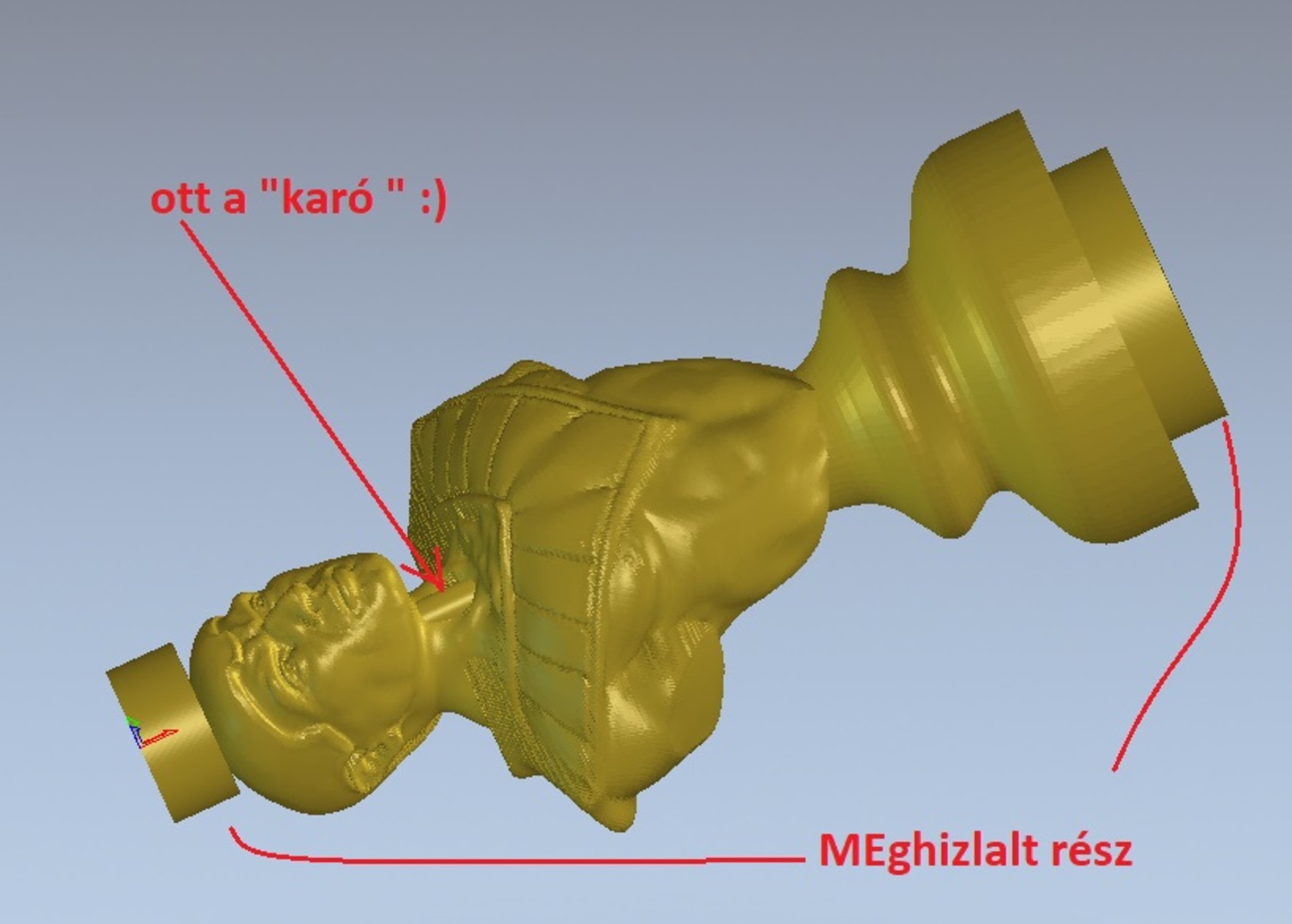

Kipróbáltam az unwrapping cylinder beállítást, így már biztos nem vágja le a végeinél, de így meg "karóbahúzott" lett a figura. Hogy lehet ezt vajon elkerülni?

Mókás,  mert épp a napokban csinálom én is a sakkbábúm prototipusát.. Saját megoldásom az, hogy vékony "karót" állítasz be (legyen a példa kedvéért 1mm), ami nem látszik meg a kis figurádon. Aztán a 2D nézetben  lábához rajzolsz egy téglalapot úgy hogy a téglalap széle picit érjen rá a bábud lábára és körbe is picit érjen le a rajzlapról. Duplaklikk a téglalapra. Start height -hez írj be mondjuk 8-at, és a MERGE HIGH-ra nyomj, ekkor 1+16mm=17mm átmérőjű lesz a lábánál a kör. ugyanezt megtehetet a fejénél is. Nekem a katolt képen lévő módon néz ki, a karó alig látszik.

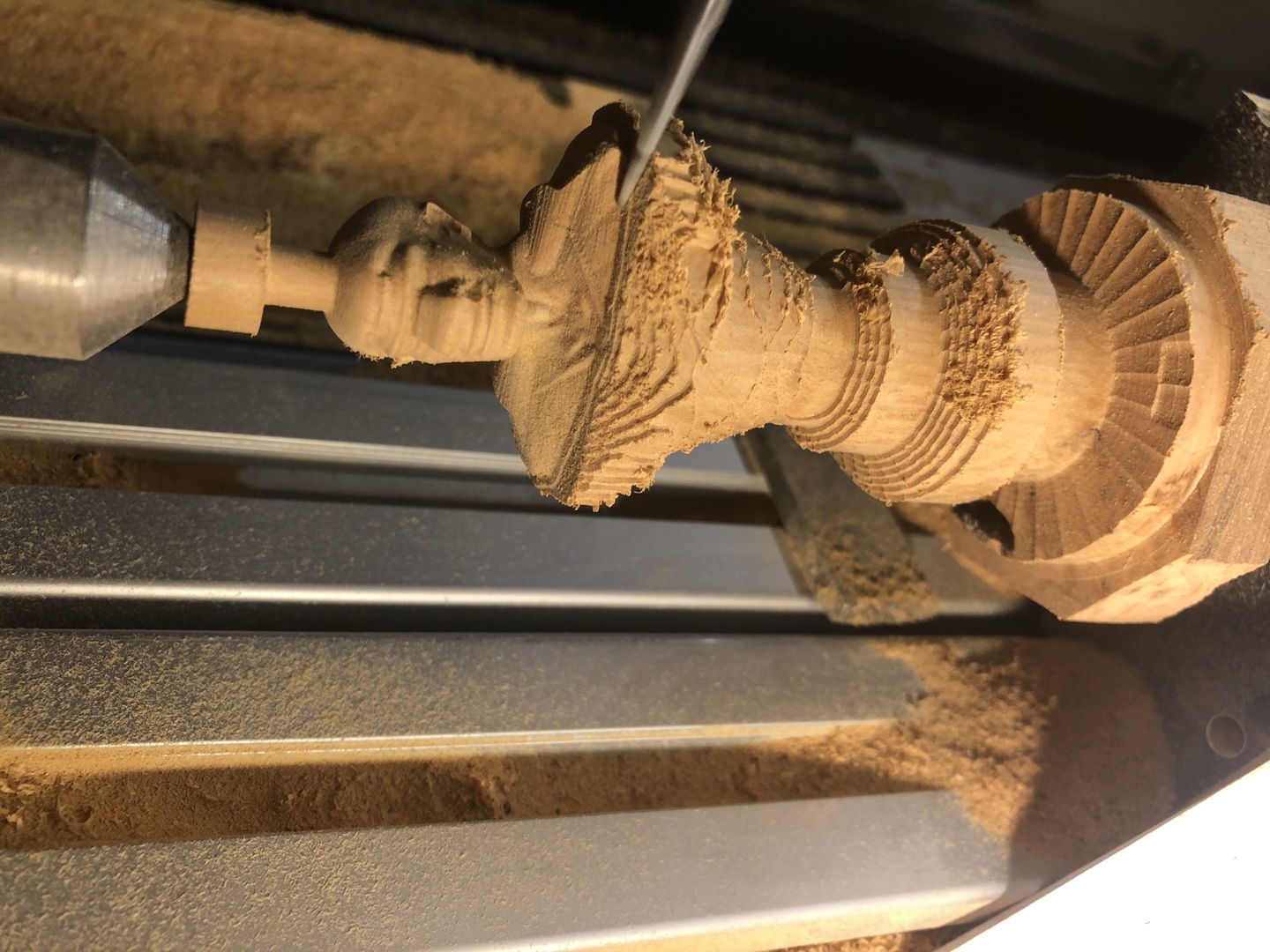

MacGyver

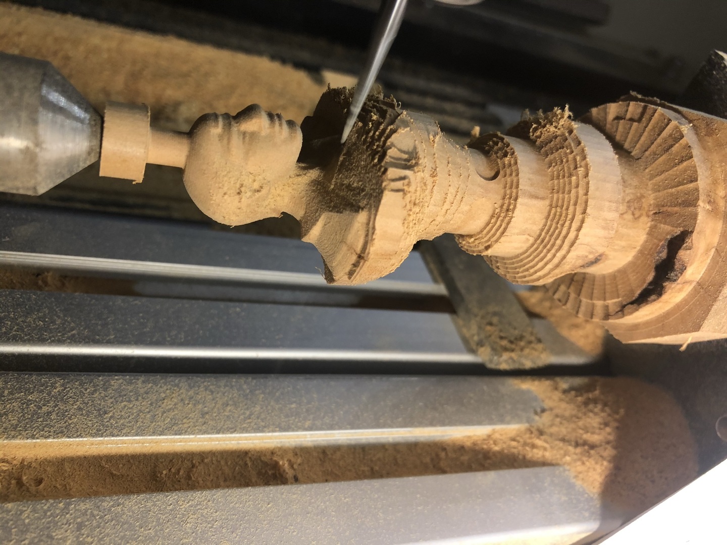

Csinákolódik.. [#taps] (remélem ezúttal nem törik el..)
MacGyver

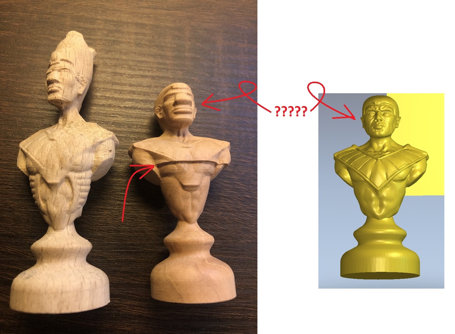

Nahát kész lett... legalább az első elcseszett prototipus már nem lesz magányos [#lookaround]
Még valamennyire elégedett is lennék vele ha az a fránya Z tengely nem hibázott volna majd' 1,4mm-t a fene egye meg.. hiába a kínai motorvezérlőtől nem lehet többet várni, holnap kiberhelem a jobbikat a másik gépből [#zavart2]
Nameg látva mellette a tervfájlt.. hááát ennek eléggé semmilyen lett az arca. (R05 maróval ment a finom, legközelebb kipróbálom az R025-öt)

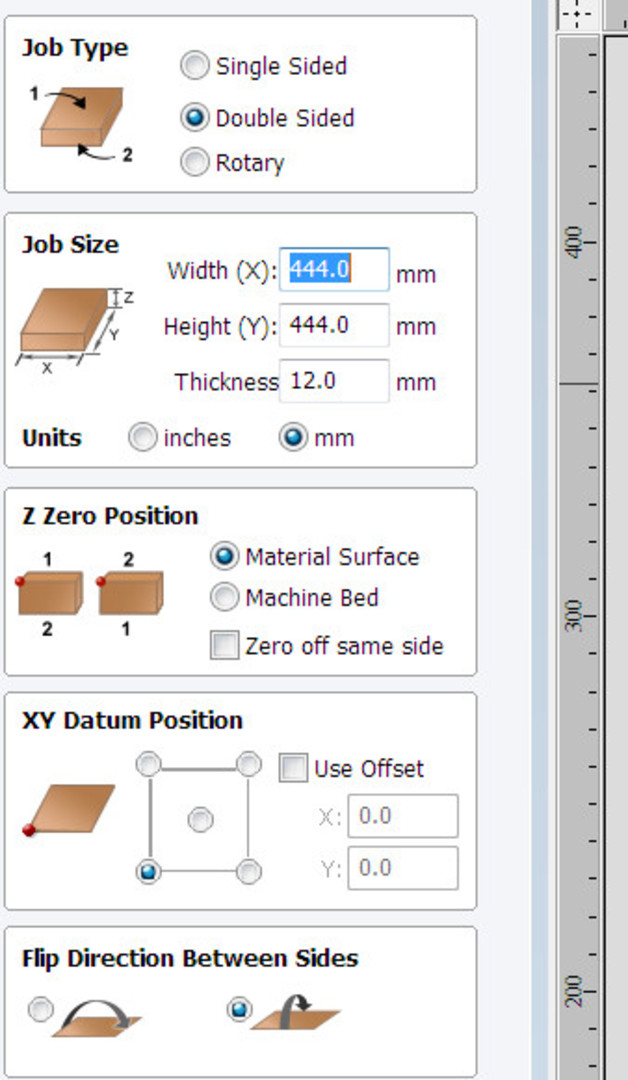

Próbáld ki a ,,Double Sided,, sokkalta jobb eredményt érsz el vele. Ha meg minden áron ,,Rotary Axis,, megmunkálás akarsz térj át egy másik CAM-ra
