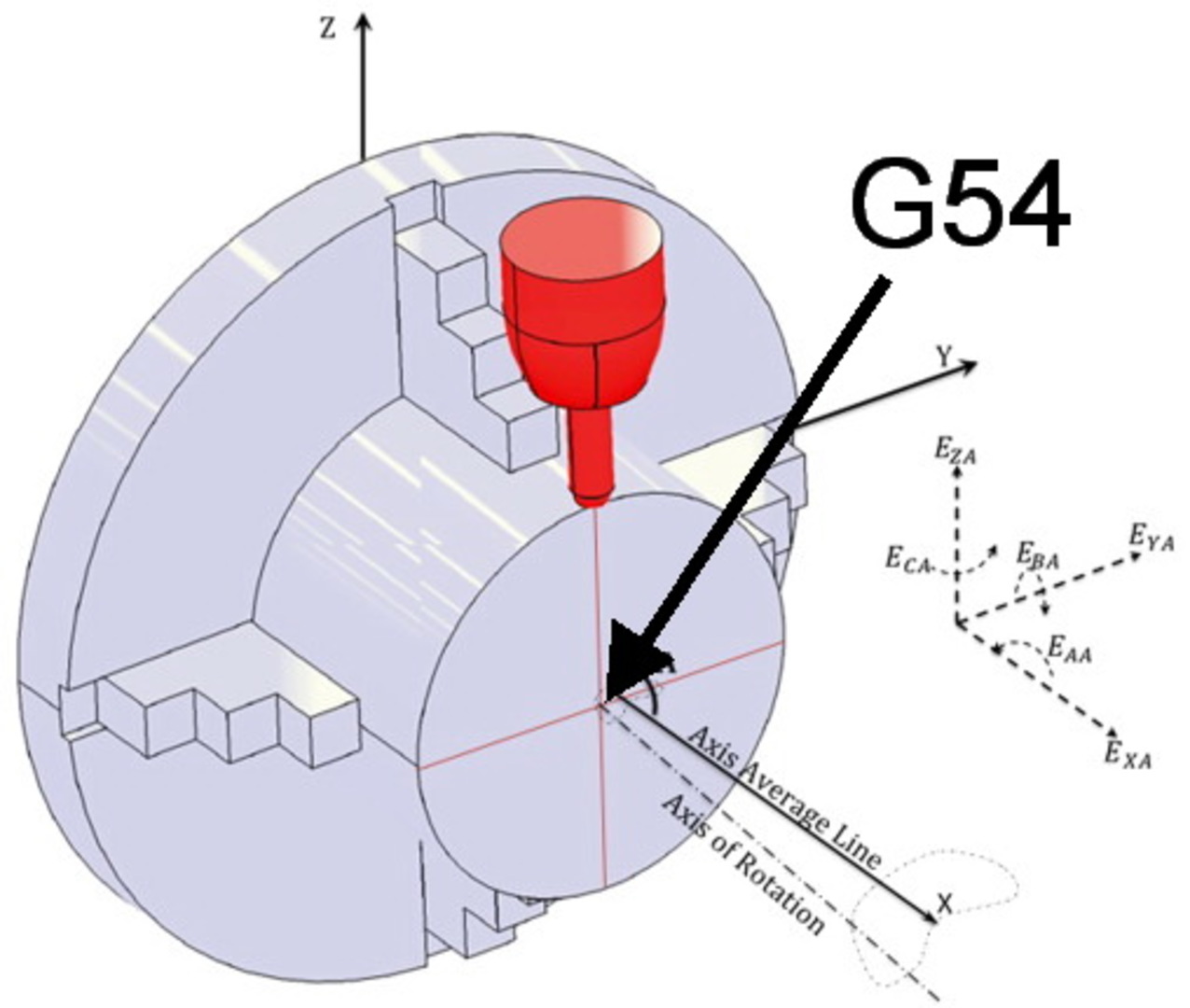

Marót a  tokmány középpontjára kell  állítani , lenullázni ,,G54,,

Köszi szépen! Kezdem már kaspigálni mi lehet az oka, de nem tudom, hogy pontosan mit is kellene tennem... Kifejtenéd egy kicsit bővebben?

Azt értem, hogy az lehet a baj, hogy A tengely középtengelyéhez kellene kalibrálnom a szerszám végpontját, de hogy a G54-gyel  mit kezdjek, azt nem értem pontosan...  (bocs, lehet, hogy zöldfülű a kérdésem...)

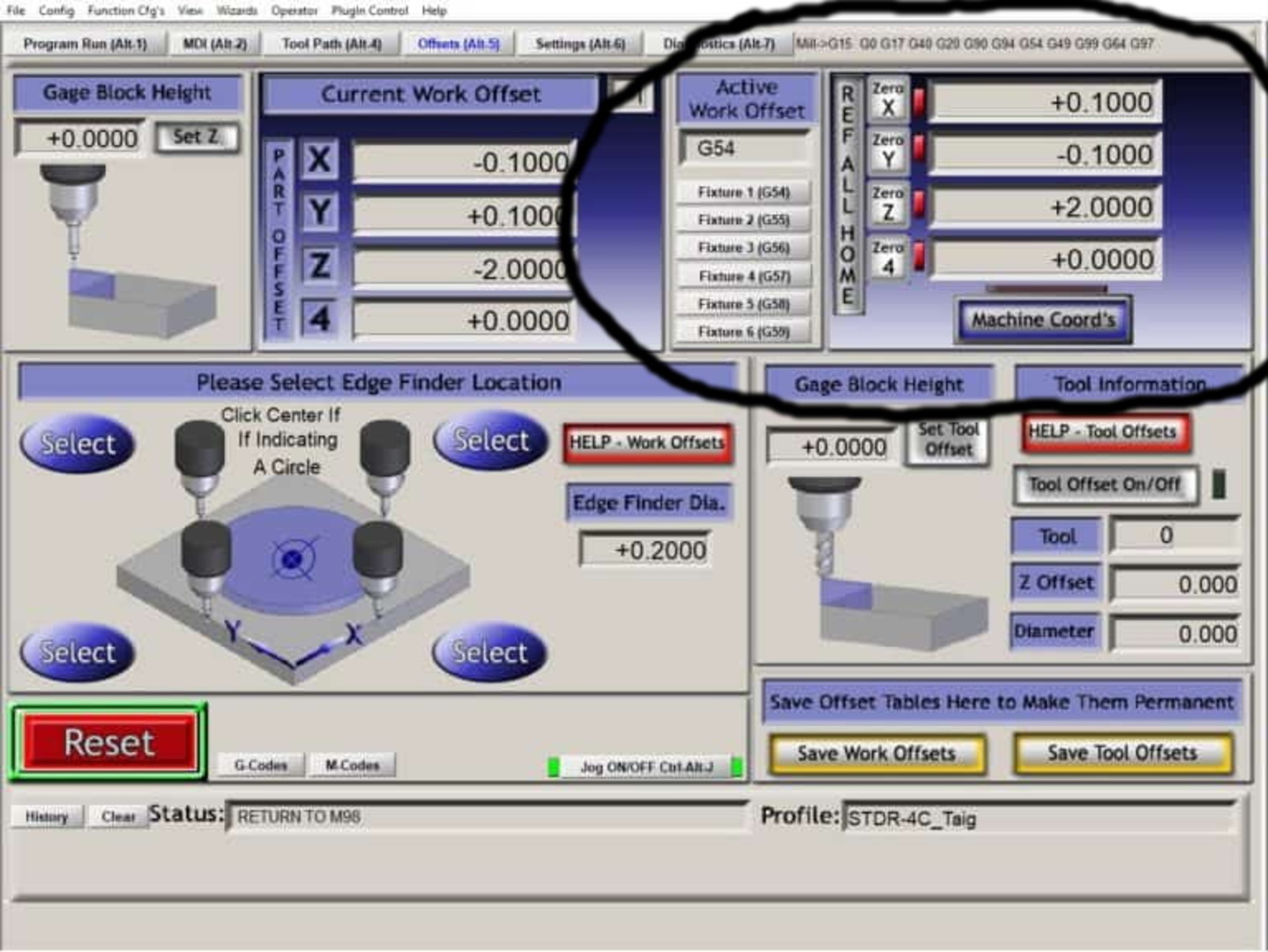

A  tokmány szimmetria tengelyére viszed a marót(Z) , belépsz a ,,Offset,,  menü - ráböksz a ZeroX/ZeroY/ZeroZ/ZeroA ezáltal a koordináta rendszer áthelyeződik .

Köszi szépen! Így már tiszta, kipróbálom...

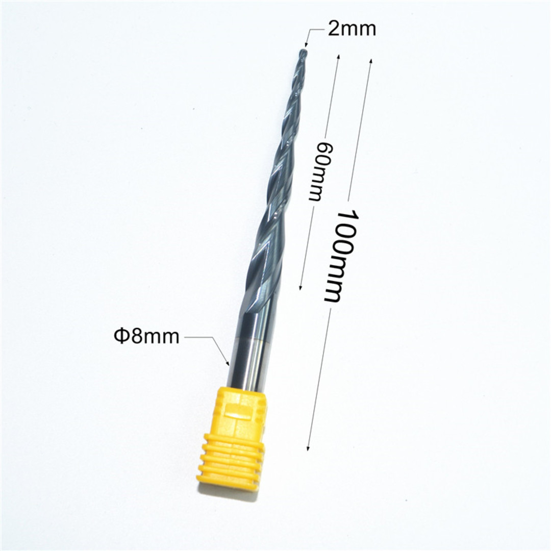

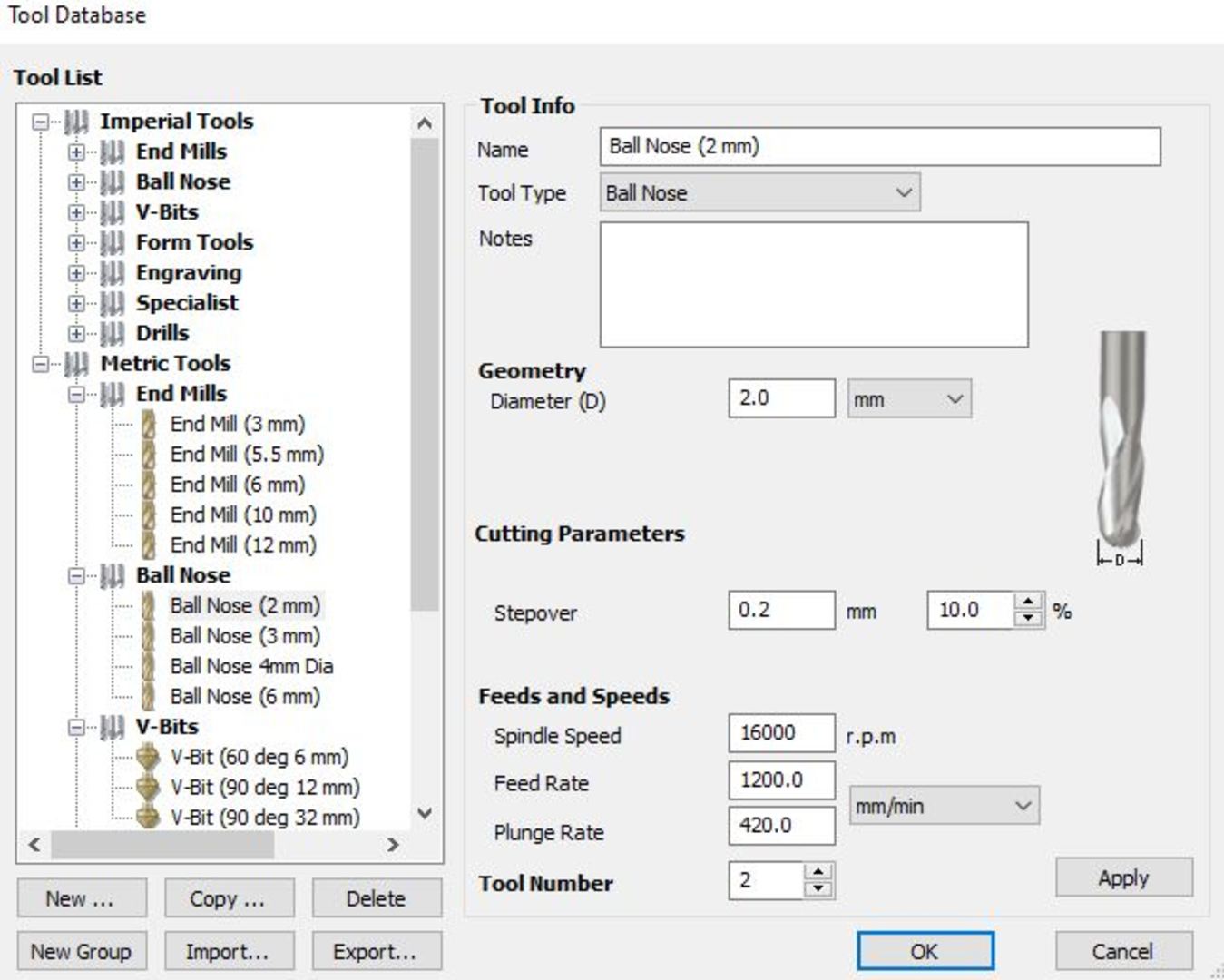

MDF anyagba szeretnék reliefet készíteni. A kérdésem az lenne hogy milyen paraméterekkel lehet simítani. Gondolok itt az optimális értékekre, hogy ne legyen túl lassú és persze legyen szép az eredmény.
A motor egy 2,2kw-os max 24000 rpm tudású.
A simító D2 kúpos.
Esetleg tudnátok megfelelő paramétereket?

"A simító D2 kúpos."
Kicsit konkrétabban?

MDF minden lesz csak nem szép.
Gyorsan kopik a szerszám.
Stepover 0.2
Spindle Speed 24000
Feed Rate 4000
