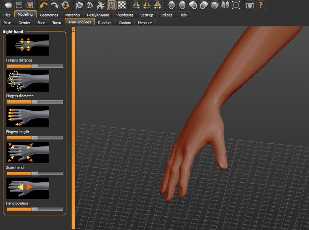

Létezik egy ,,Free ,,progi ,,makehuman,, http://www.makehumancommunity.org/

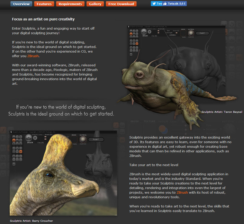

egész alakos ,egyszerű 3D modellező  elmented STL-be a többit pedig kivágod (delete). STL könnyen modellezhető a ,,Sculptris-Free,, progiba .http://pixologic.com/sculptris/
