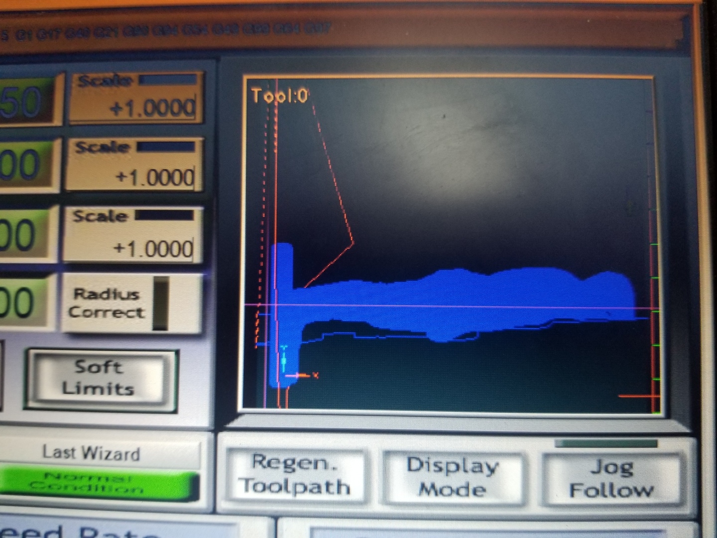

Az Artcamban terveztem egy figurát, amit 4 tengellyel szeretnék kimarni egy farúdból, de a gép túl magasan, a forgó farúd felett mozog, épp csak belemar néhol.

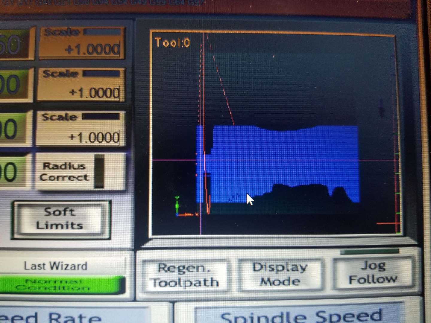

Lehet, hogy azért, mert az Artcamban, a Material Setupban a Zéró pontot az anyag tetejéhez állítottam, de ha az anyag aljához állítom, akkor csak egy elnagyolt, torz figurát mutat a szimuláció.

Lehet, hogy butaságot írok, de egy próbát megér.
Az anyag vastagságot a fa rúd sugarának megfelelően állítsd be, a "Z" nullpont legyen a tengelyvonalban.

A 4 tengelyes programot a Roland MDX 650 X>A(*.tap) posztproceszorral generáltam. Végigpróbáltam többet, ezzel tűnt működőnek. A mach3-ban jól jelent meg a képe (lásd mellékelt 1. fotó), és amikor marni kezdtem, akkor is minden jónak tűnt – csak épp másfél centivel a farúd felett mozgott.
Az anyagvastagságot a farúd sugarának megfelelően állítottam be.
Most látom, hogy az előbb rosszul írtam (bocsi), valójában a zéró pontot anyagvastagság aljára (a tengelyre) állítottam, s akkor lett jó a modell terve, mégis magasabban dolgozott a gép. Mikor a tetejéhez állítottam, akkor lett deformált (lásd 2. fotó)
