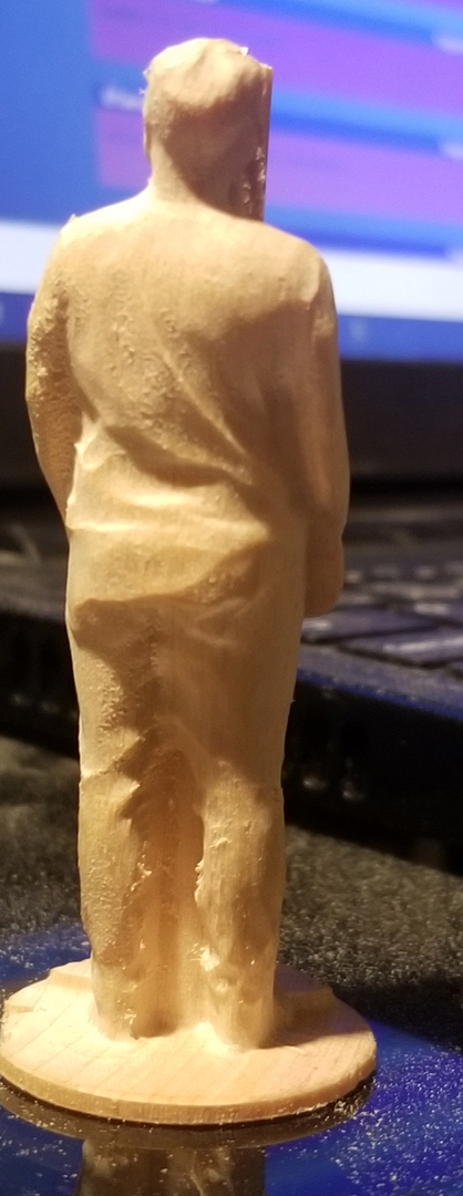

Nagyon ígéretes pedig a figura, szép munka, kár, hogy hibázott a gép...
Kíváncsi vagyok következőre!

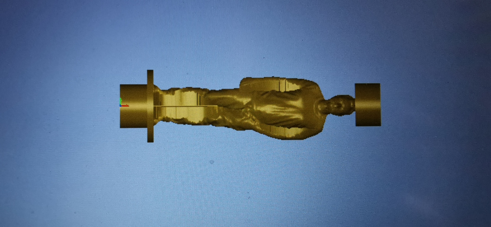

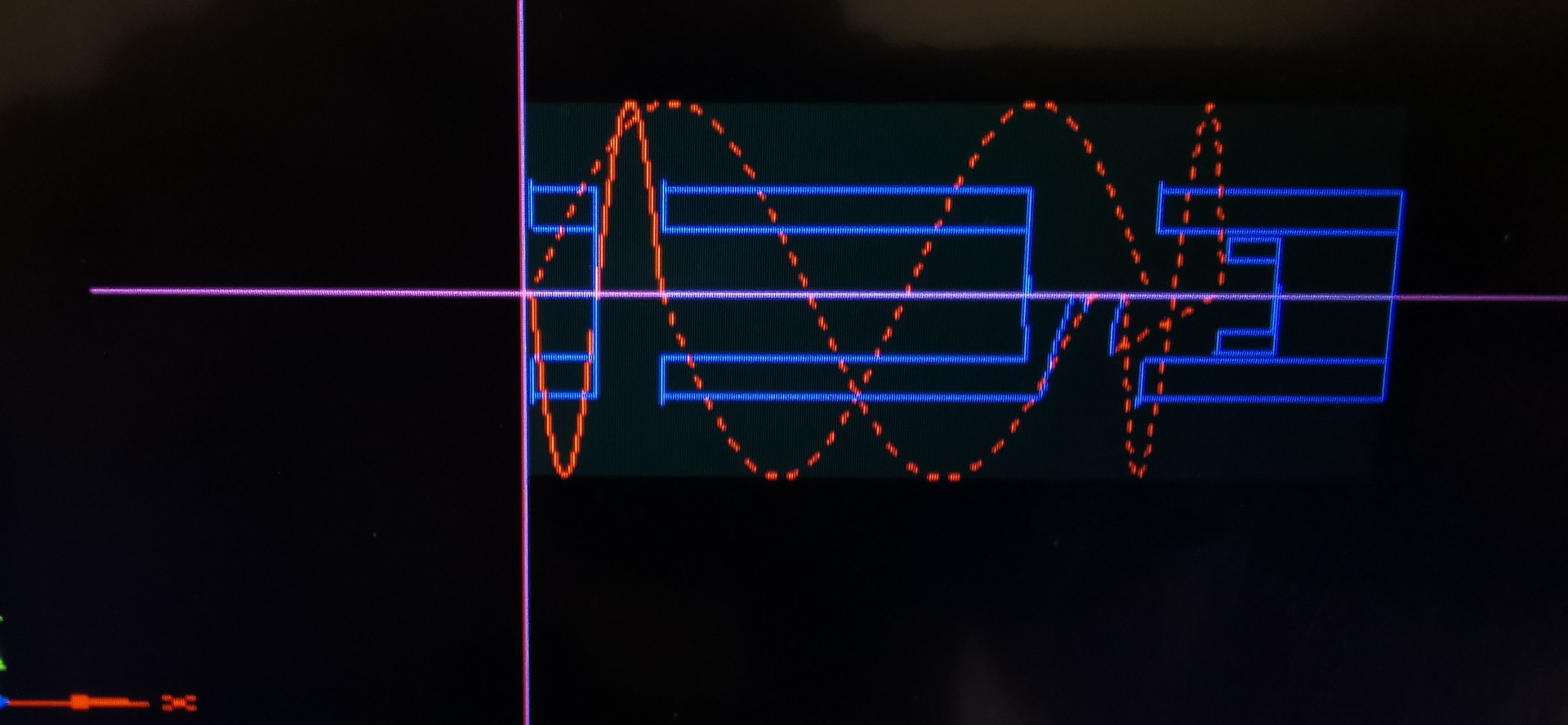

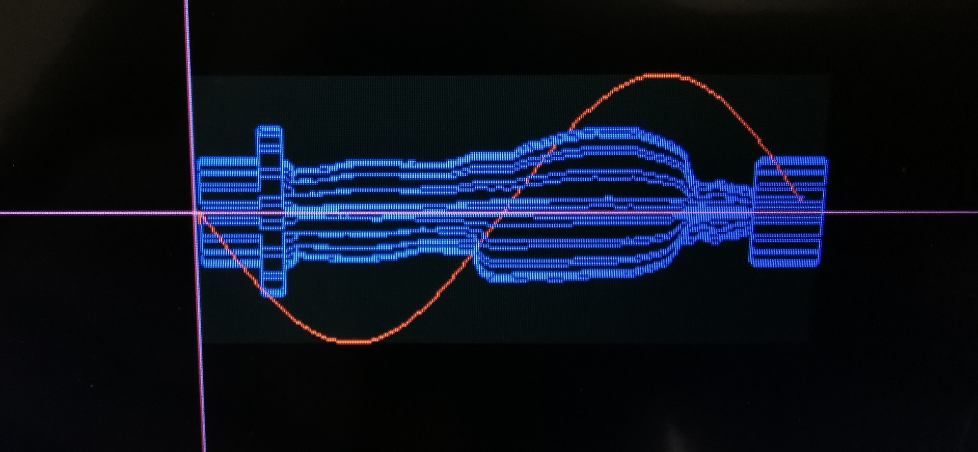

Szóval 0.01-nél gyakorlatilag lefagyott a program, a 0.5 mm-nél is számolt 1 órán (!) át... (Igaz, csak laptopon nyomom, nem valami csúcs erőgépen)
A G-kód, amit generált, viszont kicsit gyanús, így néz ki a 6 mm-es nagyolás és a 1,5 mm átmérőjű finomítás Mach3-ban.
ccw2afifi
Eleve az előbbi 37, utóbbi 1 (!) KB. (Ez persze azután tűnt fel, miután már elindítottam a nagyoló marást...)

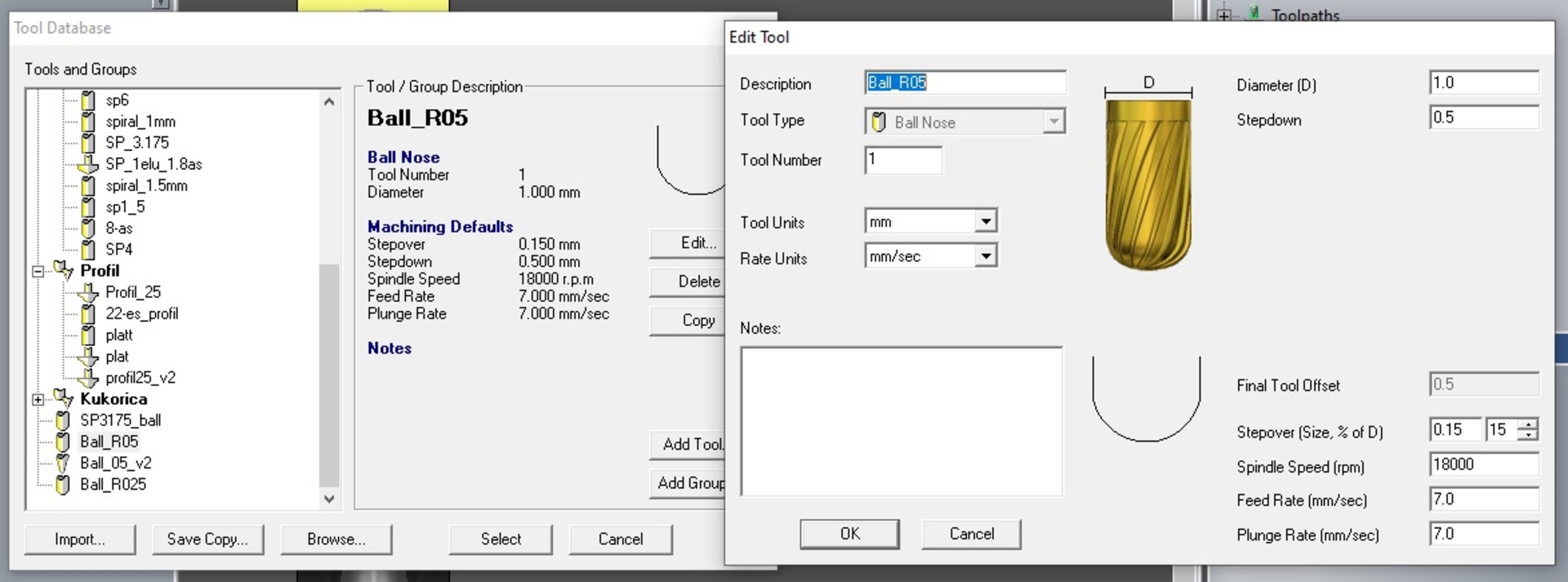

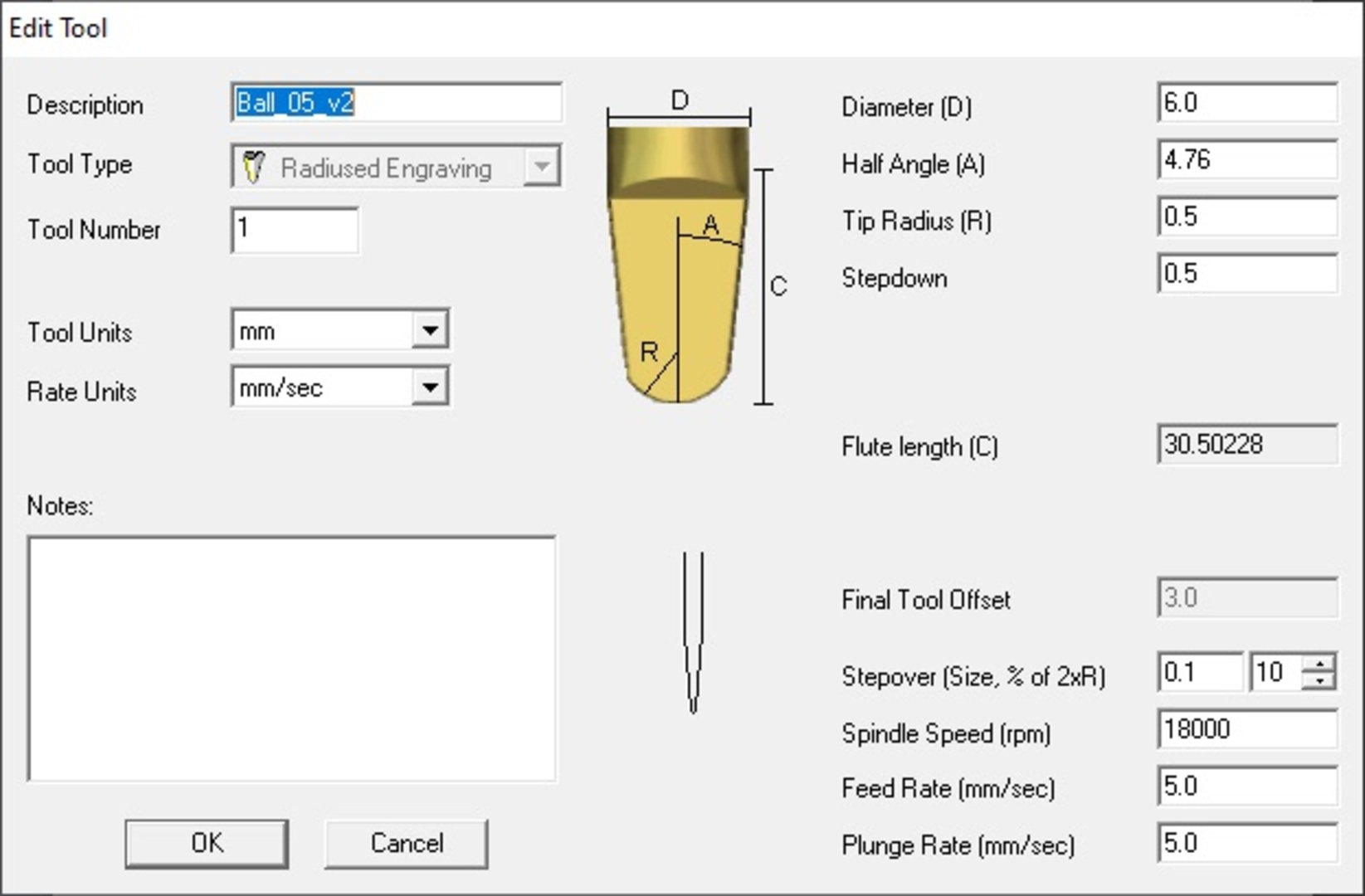

Írtad, hogy R0.5 maróval dolgozol. Az ArtCam-ban 1,5 mm átmérőjű a legkisebb. Bocsi a zöldfülű kérdésért, de honnan tudok a szerszámkészletbe kisebb marókat betölteni (a megfelelő beállításokkal együtt, persze)?
Szép estét!
Tamás
A szerszám tárban a kiválasztott szerszámot lehet módosítani  "Edit" gomb.
Vagy teljesen új szerszámot létrehozni az "Add Tool" gombbal.
ccw2afifi
Köszi segítséget, de azt megtaláltam, hogy hol tudom megadni az új szerszámot, abban vagyok bizonytalan, milyen beállításokat (pl. előtolás stb.) kell megadni egy-egy marófejhez...

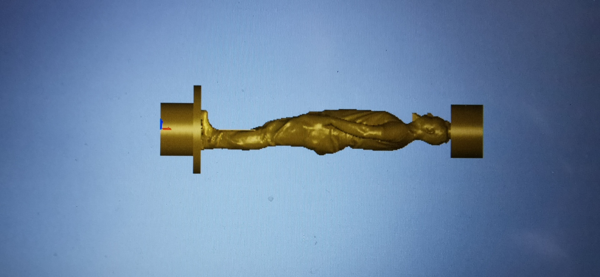

Igen, túl picinél nekem is lefagy, hiába a bika gép. Én most legutóbb 6 vagy 7 mm-es átmérőre állítottam a cylindert. Hülyesége még az Artcamnak, hogy amikor a hengeres nézetet látod, akkor a 0.0.0 koordináta jelző kis nyilacska középen van. (tehát ez alapján a Gépben a forgatónál a marószár hegyét elvileg egyszerűen a tokmány vagy támasztócsúcs közepére kell állitani. DE!! ha a kiterített ábrát nézed, akkor meg a cylinder felülete a nulla. Mivel a posztprocesszor nem a hengeres alak alapján működik, hanem a kiteritett alak alapján és (nálam) az X tengelyt arányosítja 0-360 fok-ra fel, ezért a 0 pont a gépben a csúcstól 6mm-es cylinder esetén 3mm. Megszivatott már legalább kétszer.. Azóta magát a kész G-kódot szoktam bújni hogy most akkor mi a Z0..
Visszatérve a kérdésedre. A szimulációdat nem teljesen értem, (hogy csináltad?) de a finomnál azt látom hogy 90 fokkal el kellene a raszterezést fordítanod. (tehát a forgatód oda vissza forogjon, és a tengelyed (nekem az Y tengely van használva) lép mindig 0,1....0,2-t.))
Én ma úgy fogom megpróbálni hogy a rough-olást kihagyom. manuál módba lemarom az elejét egy nagyobba maróval, ahonnan indulni fog a finom megmunkálás ( a bábú feje felett) beállítom a Z-t, és inditom a finom maróval. ilyen maróm van: ebaylink
Ez 0,1mm-es raszterben elviszi a mélyebb anyagot is.

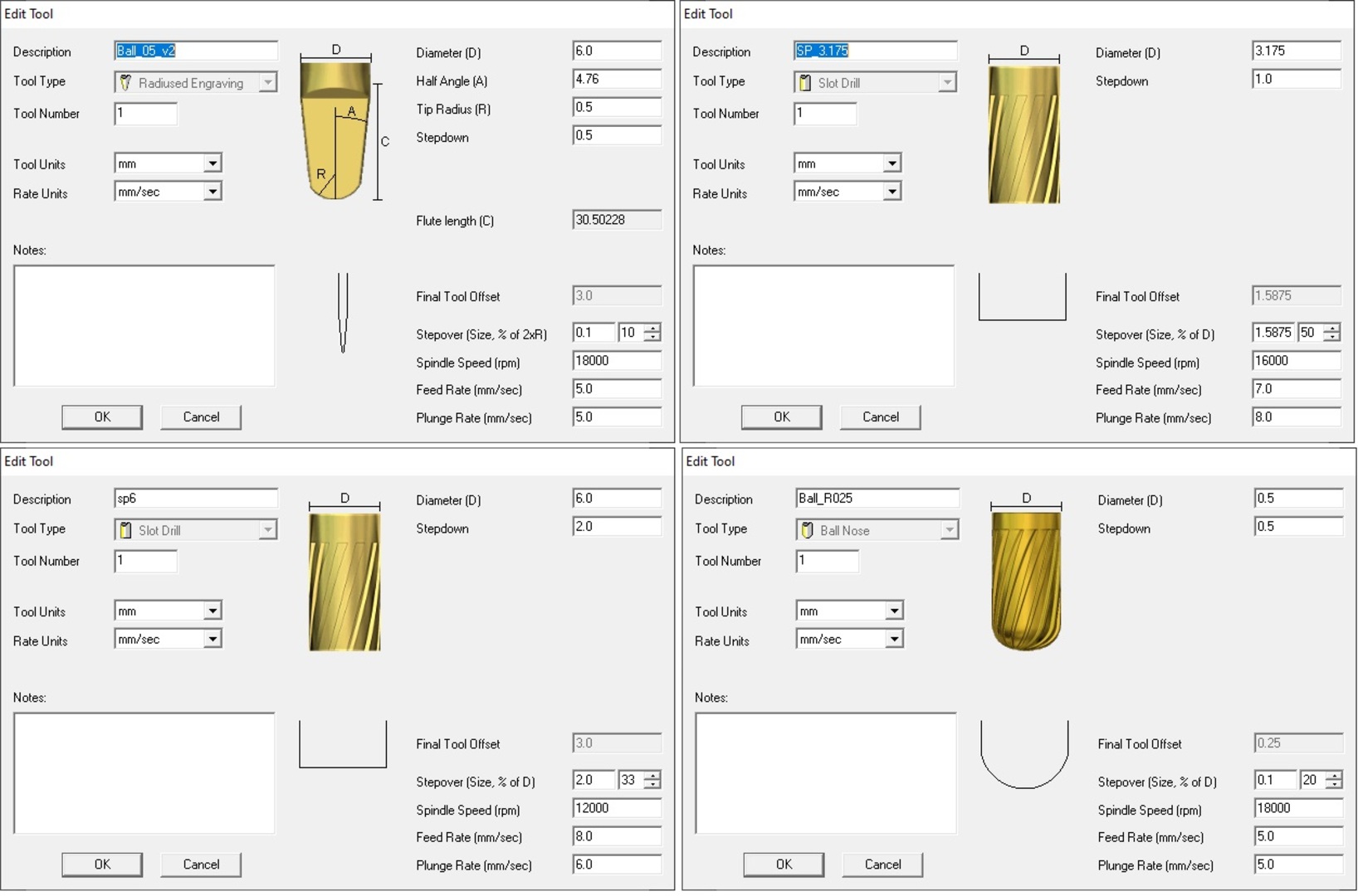

Szerszám beállításaimat a képeken láthatod. Függ az anyagtól is... szoktam változtatgatni, mikor mit kell marni. Én mindig leveszem a MACH3-ban a sebességet kicsire, megnézem hogy indul el, milyen a forgács, meg a gép hangja.. és fokozatosan veszem a sebességet feljebb. Néhány szerszámot már eltörtem, szóval ez amolyan.. ki kell tapasztalni dolog [#nemtudom]:)
