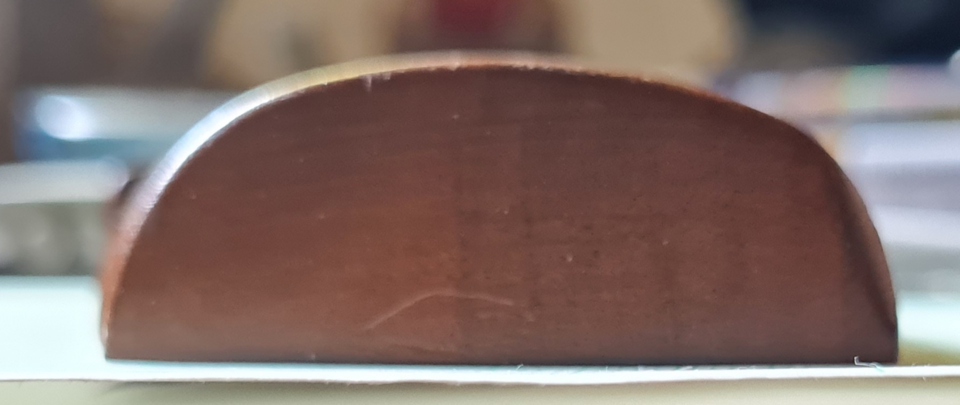

Már viszonylag rég használom az artcam-ot, de a reliefek szerkesztgetése,vagy a gravírozáshoz szükséges g-kód elkészítése nem jelentett gondot. Most viszont falba futottam, tudásom sajna kevés egy megoldandó problémához, ebben kérném segítségetek. Ha megrajzolom a körvonalat, majd megadom a marandó test magasságát ívét a shape Editor segítségével, meg lehet oldani, hogy ne minden irányban kerekítse a formát? Az alja egy sík függőleges fal kellene, hogy legyen.
ccw2afifi
A Shape Editorban adj neki egy kis alapmagasságot (Start Height mezőben), utána adj domborúságot a formának.
vc886isf9
Azzal próbálkoztam, de nem megfelelő, mivel mindenhol lesz egy függőleges rész. Próbáltam a rhino-val megrajzni, de onnan meg nem tudom az ac-nek megfelelő formátumba menteni. Most corel-el szürkeárnyalatos képet készítek, hátha...
"Az alja egy sík függőleges fal kellene, hogy legyen."
Némi ellent mondást érzek a mondandódban.
A Rhino rajzról egy képet feltenél egyértelmű lenne.
A rhinoból STL fájlként exportálod akkor az ArtCam ba belehet importálni.
vc886isf9
Ellentmondás nincs, az alja sík, két oldalt, és felül íves. Ráadásul felül volna egy konkáv rész is. Bíztam benne, hogy az ac-vel is meg lehet csinálni.
"alja egy sík függőleges fal"
Az alja lehet sík de nem függőleges, hanem vizszintes esetleg
A fal lehet fűggöleges és sík is, de nem lehet az alja, ingább oldala.
Nem egészen értem mit szeretnél, de a Two Rail Sweep-et probáld meg.
