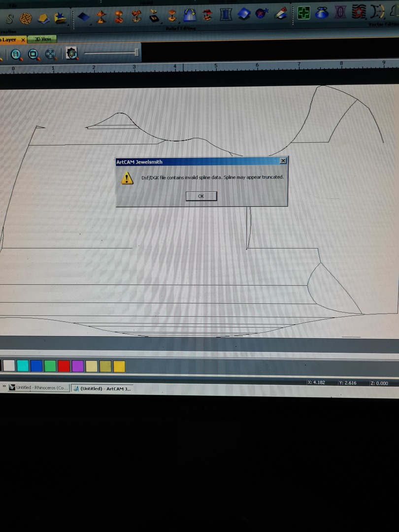

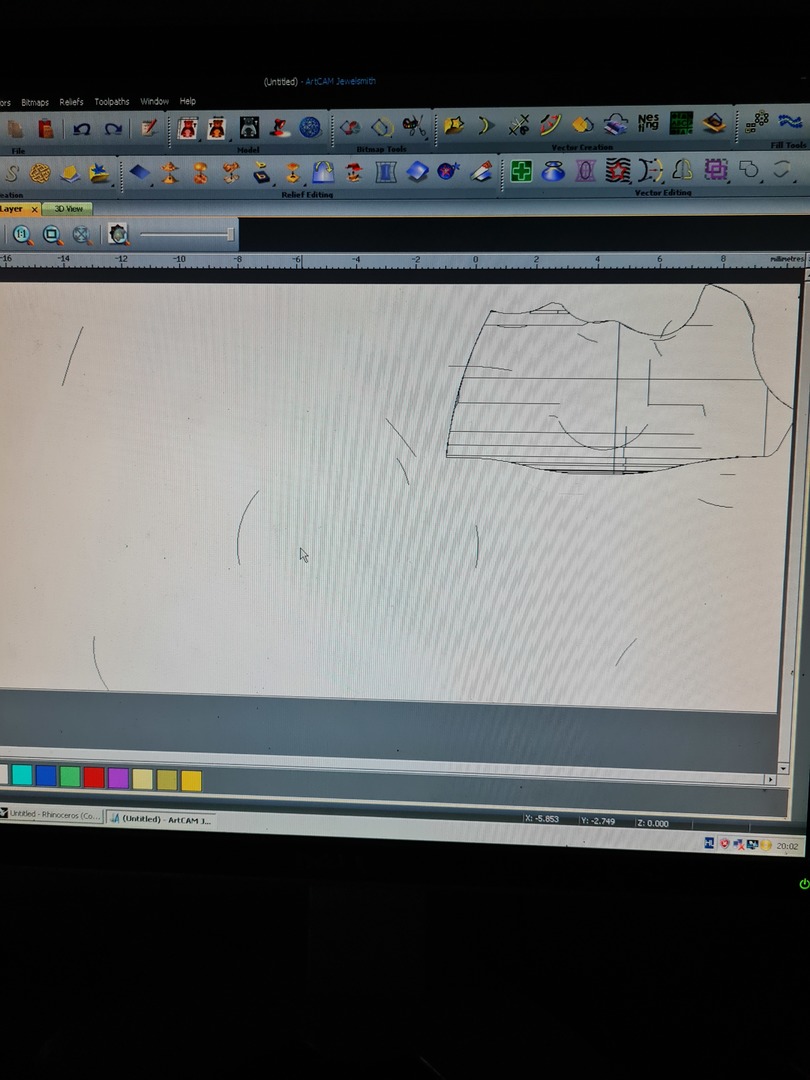

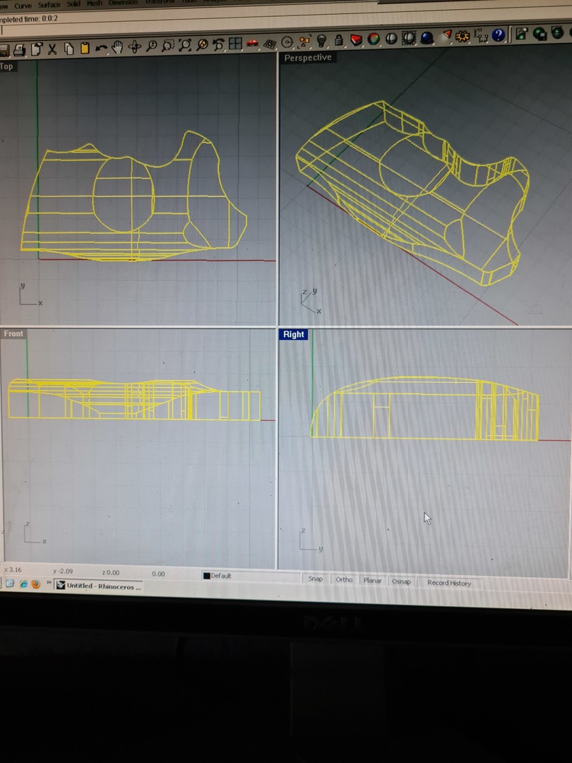

Most volt időm rá. A rhino szerkesztés:
vc886isf9
Sajnos nem találok megoldást, hogy a rhino-bol az ac-nek megfelelő formátumba mentsem.
2am4nwzib
AutoCad DWG formátum ( 3D modelekhez)
vc886isf9
Abból lett az a szétesett valami. Most töltöttem le egy spin 3D nevű convertert, de az általa convertált fájl sem megfelelő.

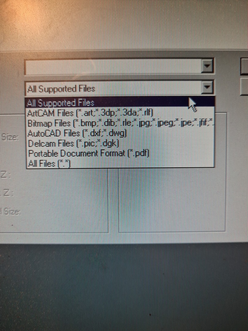

2am4nwzib
Próbáld ki az Összes formátumot (2007,.....)  legördülő ablak ,,Default,,

Véletlenül a Rhinoban nem Inch -re van állítva a mértékegység? Gyanús, hogy ~6mm széles az egész...
Ha Rhinoban megvan rajzolva miért nem használod a RhinoCam PlugIn-t?

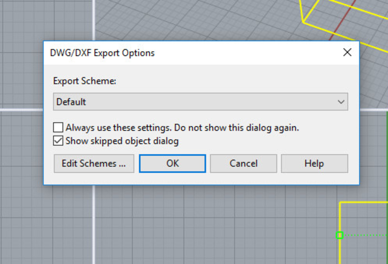

Az Export beállításokkal próbálkoznék.

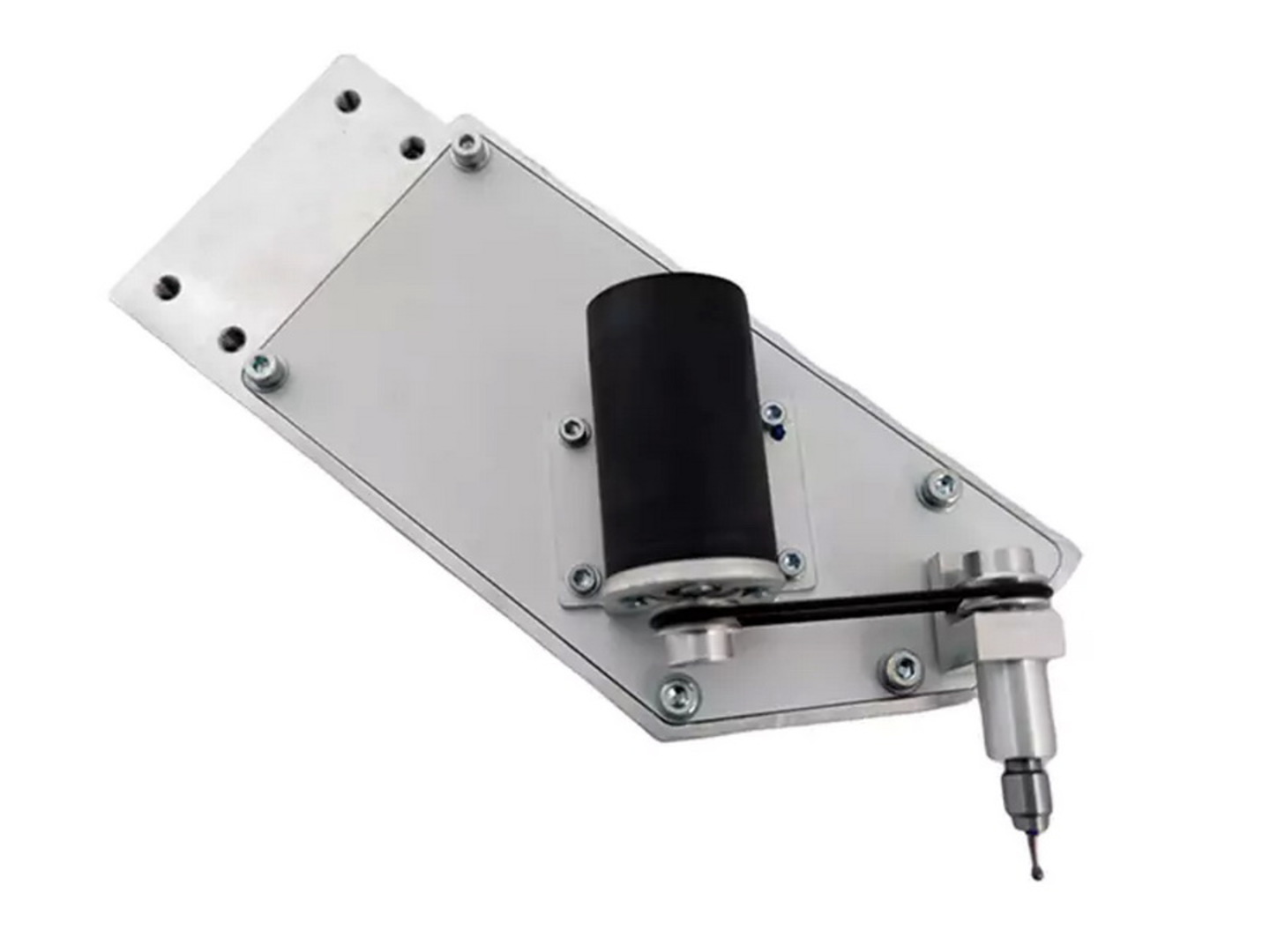

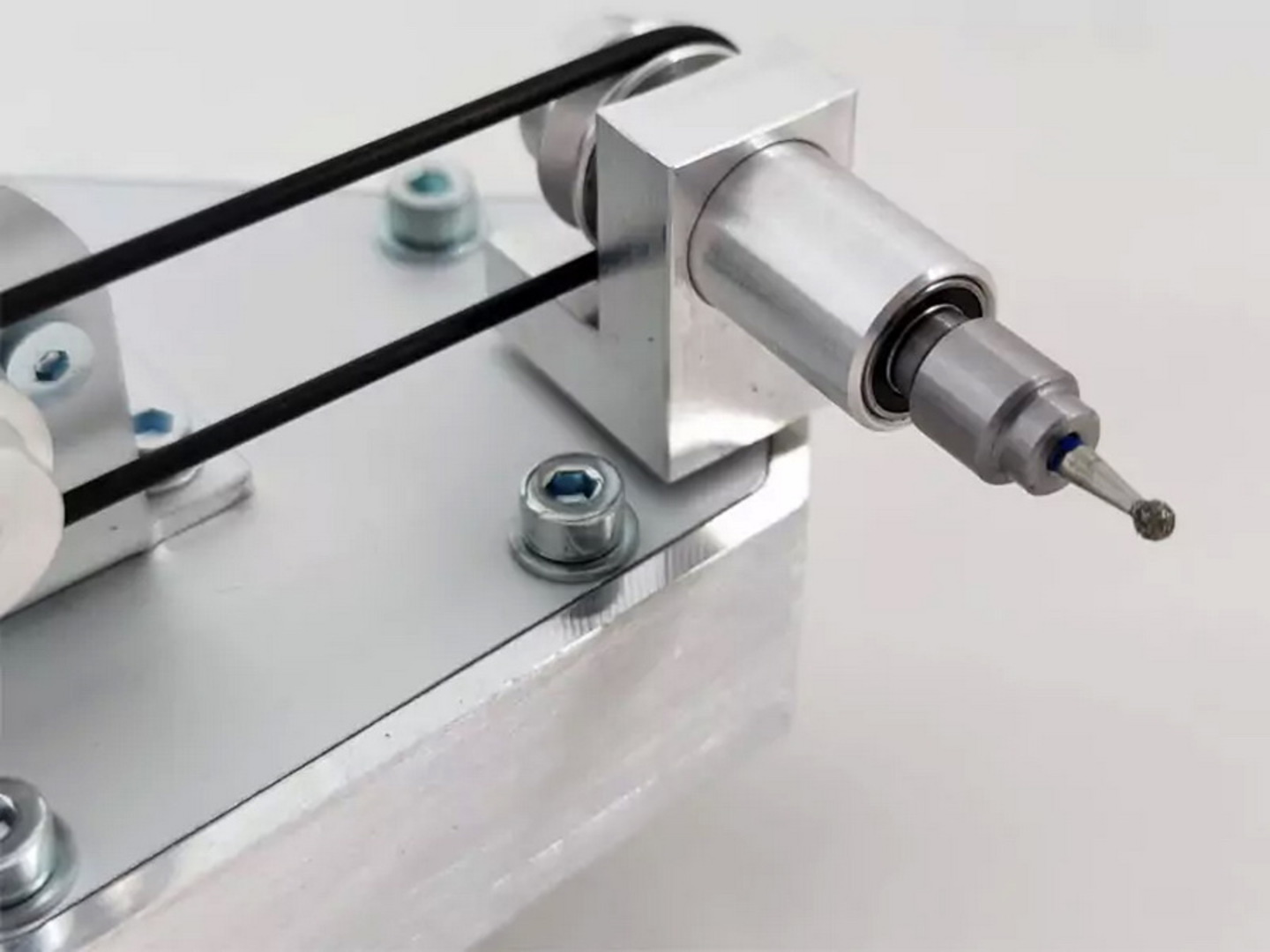

Beleszaladtam a youtube-on egy videóba, ami nagyon megtetszett. Először azt hittem, az "egyszerű" kopogtatós módszer, de jobban megnézve ez valami más...
A fejen van egy léptető motor, ha jól látom, és az billegteti (emeli, süllyeszti) a "spindle"-t, meg a marószárat.
Van erről a módszerről valakinek valami részletesebb leírása, netán tapasztalata?
...és persze, a kérdés - ehhez vajon hogy generálják a g-kódot?
2am4nwzib
Mert forgó  tengely a ,,Z,, tehát lineárból ,  rotaryt csinált.
2am4nwzib
Programok ; PhotoCcarve ,DXF Halftoner ....stb.
IdézMert forgó  tengely a ,,Z,, tehát lineárból ,  rotaryt csinált.
Több videót is megnéztem ettől a cégtől, nekem nem úgy tűnik, hogy rotary-t csinál a "Z"-ből.
Az a zseniális benne, hogy épp csak annyit emel rajta, hogy ne érjen bele az anyagba, és így nagyon gyors tudd lenni. Épp emiatt érdekes, hogy hogyan generálja ehhez a gkódot?
