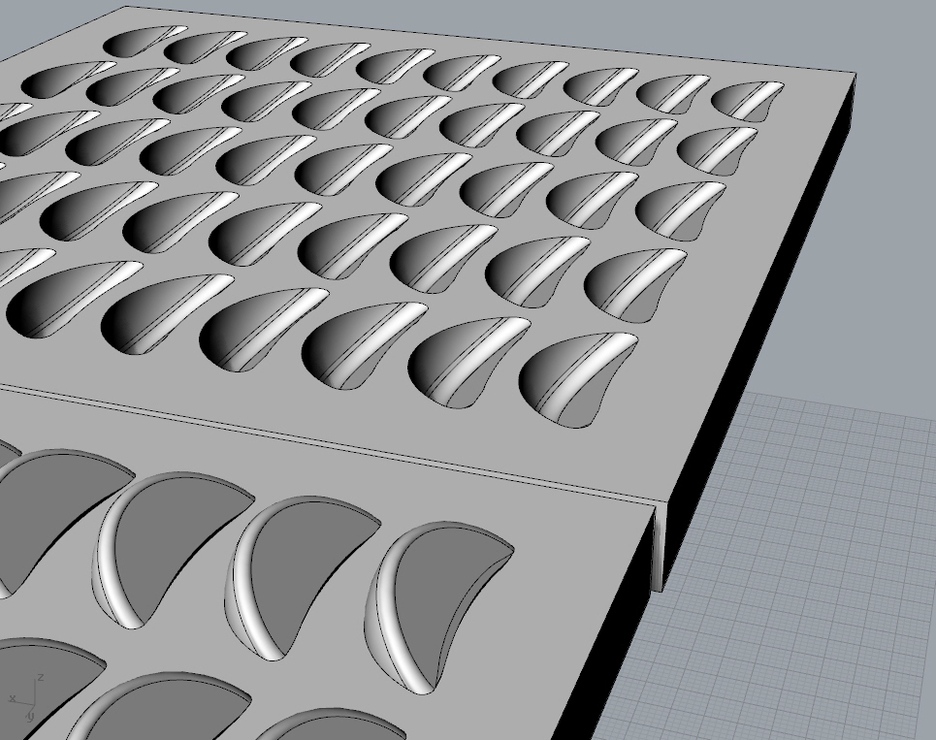

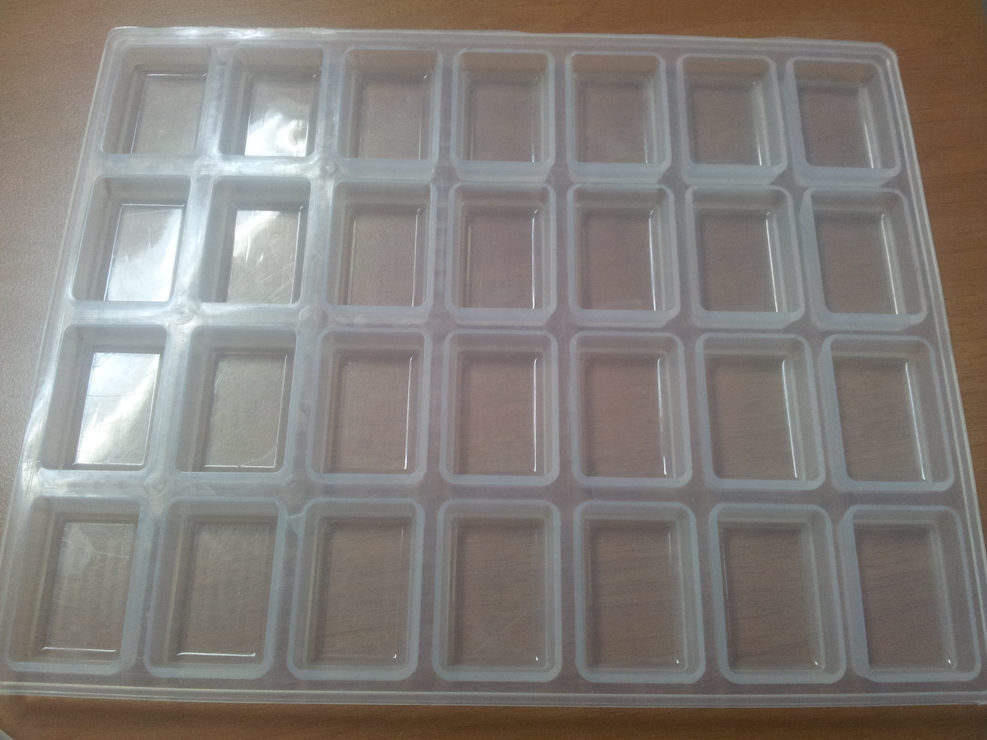

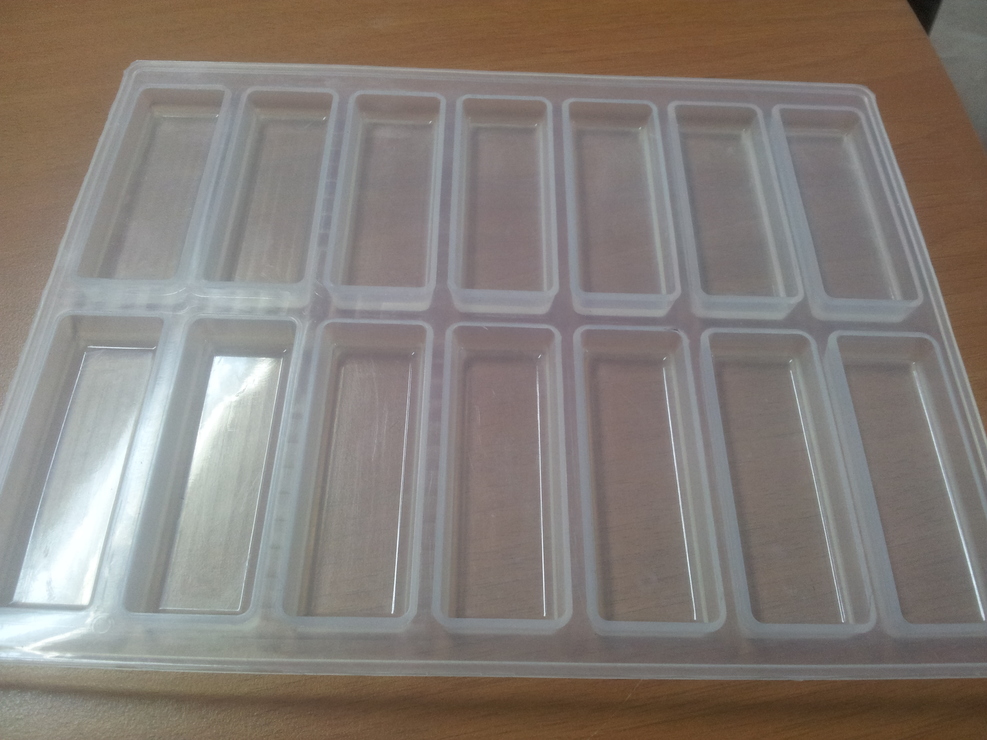

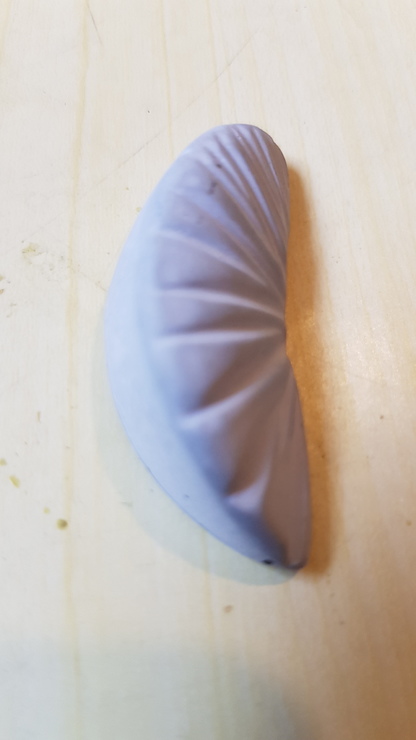

Egy szelet narancsot szeretnék rajzolni de a minták nélkül, nem úgy mint a képeken.
Íves és a 2 oldala nem egyforma dőlésszöggel van.
45 hosszú, 18 széles és 15mm magas lenne.

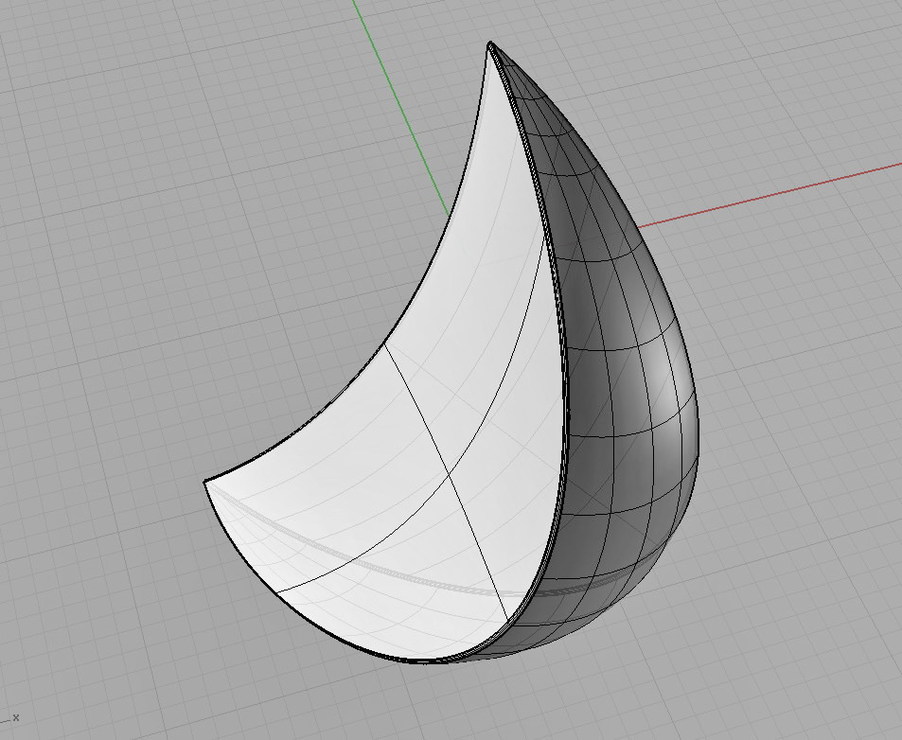

3D modell kell, vagy 2D rajz, proe, stl,dxf ? A nem egyforma dőlésszög mit jelent?
2am4nwzib
Gondolom ilyesmi!!

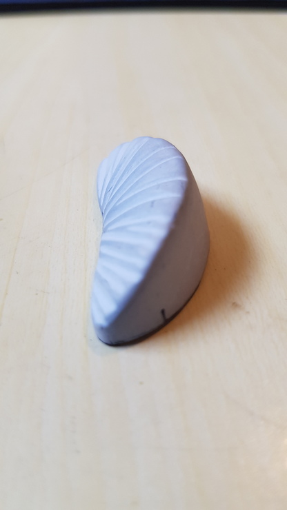

Valami hasonlót kell elkészítenem mint a képeken csak sok kis "narancs" szelet lenne benne.
A forma alsó része nem számít az sík.

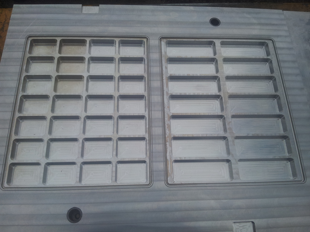

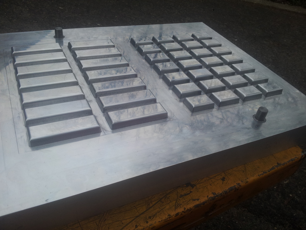

Ki kel húznom egy ilyen formát majd a másik részbe egy kicsit nagyobb mélyedést hogy közte legyen 1.8 mm ahova a szilikongumit vulkanizálják.
A nem egyforma dőlésszög azt jelentené, hogy a külső része az kb. 70 fok a belső ami lankásabb az kb. 40 fok.

Véletlenül én sem csináltam volna másfajtát, max. rádiuszok is lehet hogy kellenek rá.
Ilyesmi?
