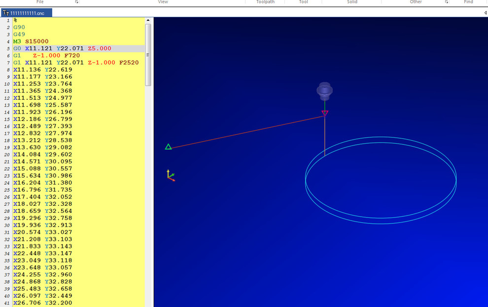

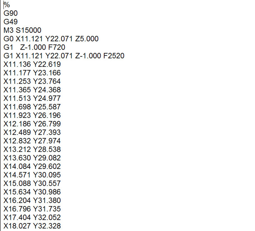

Az artcam- ban a felbontást (tolópoti) told a közepére. Szerintem!
4hn8tyre
A felbontás az biztos hogy rendben van mert maximumra van állítva + másik gépen tervezek, azon pedig nem változott semmi .
happisusu
egy régebbi g- kód futtatásánál jól megy a géped ???
esetleg a telepitéskor , beállitásoknál félre ment valami
kxaxi8zfe
Ha Mach3-at használsz,nézd meg kivan-e pipálva a EXACT STOP./Beállításokban/
Pipát vedd ki,ez is okozhat sokszögűséget.

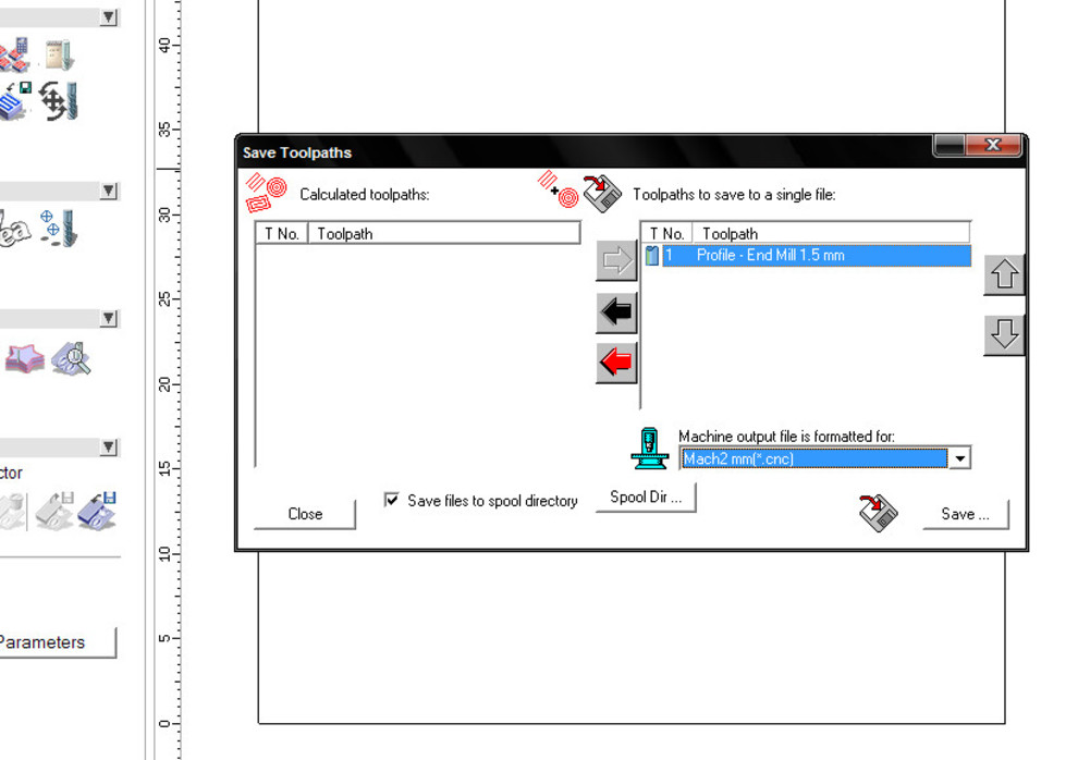

Akkor csak egy probléma jöhet számításba (BiBi)
a helyes ,,postprocesor,, kiválasztása(Mach2/3mm)

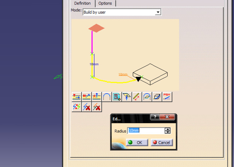

Artcamben hogyan tudom a marópálya útvonalát változtatni úgy ahogy én akarom. Munkalap marásnál kipattogzódik a széle az anyagnak jobbos szerszámot használok és nem mindegy merről engedem bele az anyagba a kést. Kérlek segítsetek!
Köszönöm
2am4nwzib
marópálya útvonalát változtatni/szerkeszteni , egy profibb CAD/CAM progival  lehet pl(Catia,Powermill,Worknc,Surfcam...stb)

2am4nwzib
Igy szerkeszteni ?
