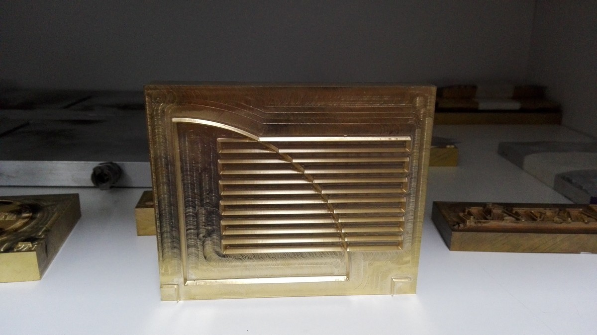

Urak!
Szerszám ügyben (vagy nem) szenvedek kcisit. A mellékelt képeken látható réz nyomószerszámokat csinálom.
Artcam, mach3, kis marógép kínai motorral. 6 és 3mm a nagyolás, utánna 24 és 30 fokos gravírral megyek, 1 és 0.2 hegyűvel.
Az a gondom, hogy a vágóélnek körben 0.1mm-nek kellene lennie, de teljesen kiélezi.
Ameddig eljutottam:
Amikor nagy a munkadarab, nyilván meggörbül nagyoláskor, ezt elfogadom.
A motor futása jó, 0,01 maximum
A z beállítás érintővel történik, ezzel nincs gond.
A szerszámokat a Motoros kolegától rendeltem (pcbcnc), leveleleztem már vele, elméletileg a szögek és a hegy átmérője is rendben van.
Artcamben a szimuláció jól mutatja, a szerszámok ott is jól vannak beállítva...
Szóval mit csinálhatok rosszul? Illetve készít e még valaki ilyen gravírszerszámokat itthon?
