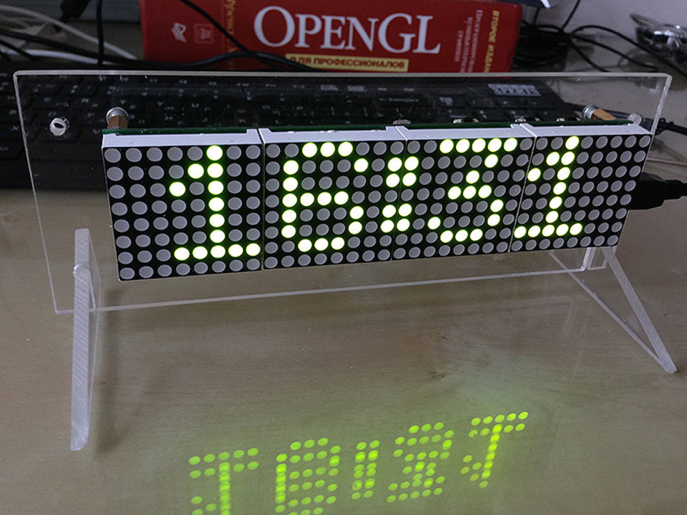

Kedvet kaptam a mátrixos órához, tegnap összedobtam egyet.
A neten találtam, semmit nem változtattam a programon, de nagyon jól működik.
Itt csináltam hozzá egy leírást, ha valaki esetleg megépítené:
MAX7219 matrix clock
