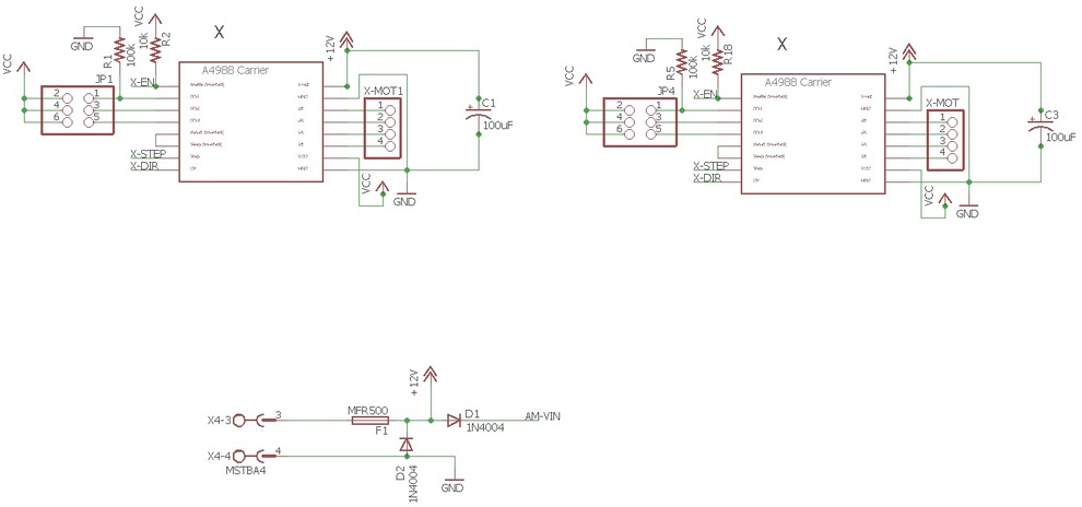

Nem pont ilyent készítettem, de csináltam egy forgatót, két motoros hajtással. Mindkét motorhoz külön tartozott egy "bélyeg", közös bemenettel.

Nálam volt egy gép igaz nem 3d nyomtató de párhuzamosított step/dir jelekkel volt vezérelve 2db meghajtó (A4988).

Ez volt a kapcsolása:

Simán párhuzamosan madzagozva?
Semmi előtét elektronika?

Tápegység probléma miatt volt nálam a szerkezet amiben láttam. Nem fejtettem vissza a kapcsolását de a szokásos Ramps 1,4 -est használta csak az egyik panelocskán ki voltak forrasztva a 3 lábacska és össze volt drótozva a mellette lévő Enable/Step/Dir  lábakkal . Mivel más vezérlővel már én is csináltam ilyet így nem tulajdonítottam nagy jelentőséget neki.
