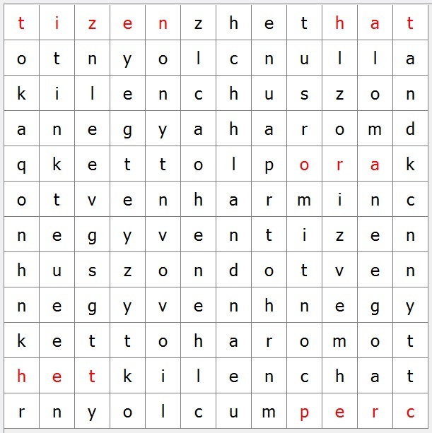

morvfer7
rátaláltam, de ott nem csinálták meg a 100%-os órát. csak 5 perces léptékben, valamint 12 órás beállítással.
eddig úgy néz ki, hogy 12x12 mátrixba tudom összehozni, ha valakinek van esetleg jobb megoldása, szívesen fogadnám.
ha nekem kell fejleszteni az egészet, akkor valószínű, hogy WS2812B szalaggal oldom meg, rtc-vel, vagy ntp-vel vagy a kettőt kombinálva.
