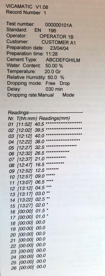

A pontos feladat ez lenne:
[#t244p1740#]
Szóval van egy buta műszer ami kézfogás nélkül küldi a mérési eredményeket a soros portra, ha fogadja valami ha nem. Ezt szeretném valami kicsi "céleszközzel" begyűjteni lehetőleg SD kártyára van pendrive-ra, hogy a mérés végén be tudjam olvasni egy akármilyen számítógépbe (laptopba). Egyfelől feleslegesnek tartom, hogy a mérés idejére (több ra) csak azért legyen egy számítógép bekapcsolva, hogy gyűjtögesse az adatokat, másfelől a mai laptopok nem igazán vannak soros porttal ellátva, a Soros/Usb adapterek meg nem 100% kompatibilisek a Win10-el, legalábbis az én Aten adapterem biztos nem. XP-vel még működik (de amelyik gépemen XP van, annak soros portja is, ezért nem kell az adapter).
Nem értek az Arduino-hoz, de azt látom, hogy kb. 2000 Ft-ért már lehet UNO-t venni, az SD modul és az RS232 modul ennél olcsóbb hozzá. Ebből sejtem, hogy a többi csak programozás kérdése. Még tán össze is tudnám drótozni ezt a 3 elemet, de a programozás távol áll tőlem, még ha az adott eszközökhöz való rutinok meg is találhatók az Arduino honlapon.
Valóban az lenne a legjobb, ha valaki megszánna és fórumos baráti díjazásért felélesztené a loggert. A bedobozolást meg tudom csinálni, addig kéne eljutni, hogy a műszerre dugva később olvasható formában menti az adatokat. Nem kéne semmi kijelző meg egyéb "csicsa" dolog.

Jó lenne egy minta is egy mérésből. Biztosan követ valamilyen protokollt. Persze az is lehet, hogy csak ömlesztve jön egy sorozat...
Ha terminálon vette az eredményt akkor valamilyen karakteres adathalmaz a kimenet space  vagy más elválasztó karakterrel. Kérdés, hogy van-e valami egyéb ami mondjuk a méréseket elválasztja. Az is lehet, hogy egy mérés egy sor és utána van CRLF és a következő mérés eredménye egy új sorban lesz.
A most bekapcsolódóknak a formátumról: [#t244p1752#]
Így néz ki egy minta fájl a Hyperterminalon. Ez csak kb. másfél óra mérés, de élesben akár 4-6 órán keresztül is eltarthat.
