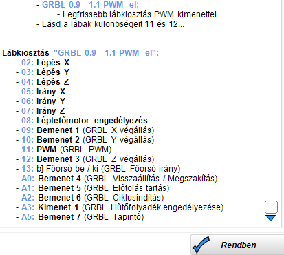

Igen, de nincs engedélyező kimenet, nekem az is kellene.
13 kimenet Főorsó be/ki.
Pali79
Nem, nem. A 13 az a forgásirány és erre nincs hatással az M5 parancs. A 0.9 verzióban még a 12 volt a főorsó ki-be, de az 1.1 verzióban már nincs ilyen.
2 féle GRBL változat van.
Az egyik PWM nélküli.
A másik PWM kimenettel és ott a
11pin a PWM és a
13pin a  Főorsó be/ki.
Pali79
Igen kétféle verzó van:
0.9: 12 főorsó be/ki, 13 főorsó forgásirány
1.1: 11 PWM, 12 Z végállás, 13 főorsó forgásirány
Tehát vagy PWM vagy főorsó be/ki.

Értem. A panelen a feliratok szépek, de az csak a hozzá írt C függvényekre igaz. (Részletek az angol szövegben, ha kell, elmagyarázom.)
Viszont ha kell az engedélyező jel, de nem kell az irány, akkor van rá megoldás az Uno-ra. Az 1.1h verzióban (lehet, hogy másikban is, de ez van letöltve) van egy USE_SPINDLE_DIR_AS_ENABLE_PIN kapcsoló, amit ha engedélyezel, akkor az irány helyett a kért engedélyező jelet adja ki. (Ennek állításához kell az Arduino IDE, mert újra kell fordítani a firmware-t.)
