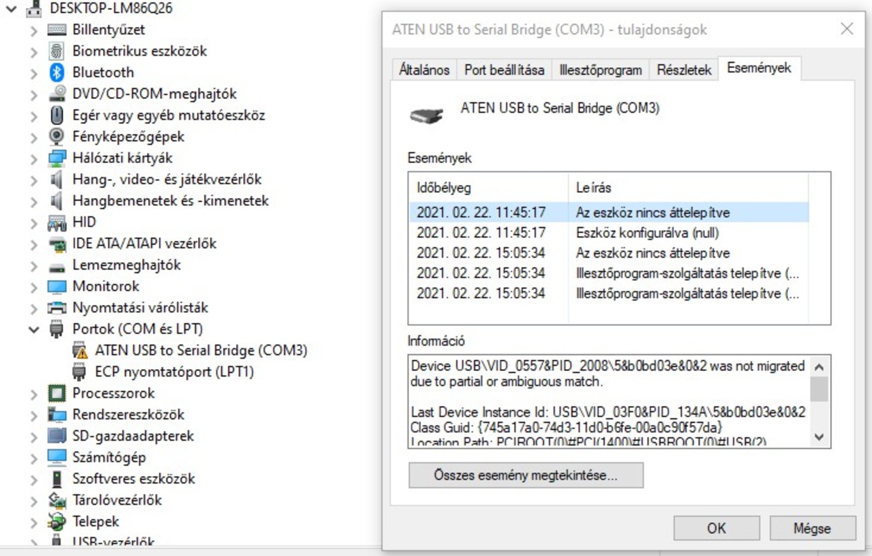

Épp most szívok vele. Elvben a legfrisebb illesztőprogram van a laptopomon, amikor rádugom "észreveszi", de hibaüzenetet ad: azt írja ki, hogy "Nem létező eszközt adtak meg". Nem tudom mi a bánat baja lehet.[#nemtudom]
Az ATEN USB-RS232 konvertert telepítsd újra.
Épp most telepítettem, mert a laptopomon még soha nem használtam. Ha letörlöm és ugyanazzal a telepítővel újra felrakom jobb lehet?
Amikor be van dugva az USB-RS232 konverter a laptopba
Ha jól telepűlt fel a driver akkor nem lehet ? vagy ! jel melette.
Ha mégis vagy nem jó ahhoz az oprendszerhez a driver és az ATEN honlapján keress hozzá megfelelőt, vagy nem telepűlt fel.
Kb. fél órája töltöttem le az ATEN-ről a legfrissebb, 64 bites 1.0.085 verziót. Adapter bedugva, telepítés hibamentesen lemegy de az eszközkezelő hibát jelez. Lövésem sincs mi nem tetszik neki. A laptopomon jogtiszta 64 bites WIN10 van.
Lehet az RS-232 csak 32-bit.
A 32-bites verziót próbáld meg.
