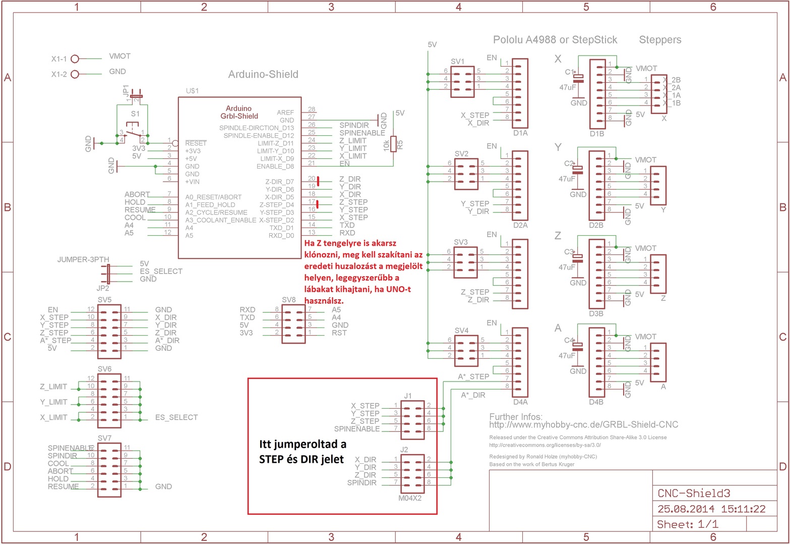

Segitséget szeretnék kérni, V3 cnc shield-re lehet-e két tengelyt klónozni. Az y-t klónoztam az  a-ra jumperrel ez ok, de mint kiderült az x-et is kellene ezt ugye csak a z-re tudnám csak kérdés hogy lehet-e.
morvfer7
a shielden az A arra van, hogy bármelyiket jumperrel rá lehet még klónozni.
A többi 3 be van kötve, így nem látom sok értelmét a klónozásnak, inkább a programban állítanám át.
morvfer7
persze, lehet klónozni bármelyikre is, csak nem olyan egyszerűen jumperolva, mint az A-ra, hanem vezetékezni kell és a nem használt lábakat ki kell hajtogatni, hogy ne érintkezzen az uno kimenetével.
jweyb09ib
Köszönöm a gyors válaszodat! UGS-en belül tudom állitani hogy pl.az "x"-el szinkronba menjen a "z" ?  valamint egy csak hasonló kérdés ha nem V3 hanem pl. nano négy kivezetésére (x tengely step-dir) köthetek-e kettő vezérlőt ... vagy pont erre utaltál a vezetékeléssel ?
morvfer7
ugs-ben szerintem nincs ilyen állítási lehetőség, persze tévedhetek.
igen, ha nem unoval használod, akkor is vezetékezni kell a V3 cnc shieldnél és ugyanúgy ahogy az A klónozható, bármelyiket tudod, a V4 shield alapból nanohoz való, azzal is lehet egy kimenetről 2 meghajtót kezelni.
jweyb09ib
akkor ha jól értem az x vezérlő lábait duplikálom majd vezetékkel bekötöm a z tüskék helyére (amit kihajtok hogy ne érintkezzen a shield-el)
morvfer7
így van... mellékletben a schematic...
jweyb09ib
nagyon szépen köszönöm a segitségedet![#eljen]
