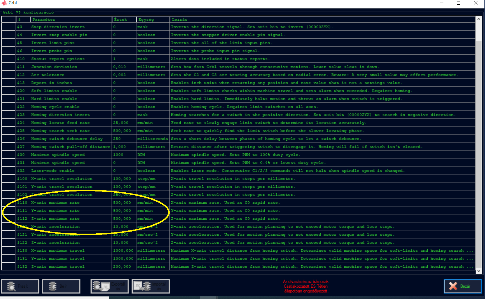

Lehet hogy, az alap beállításban, vagy a Gcodban nincs nagyobb sebességre állítva.
Nekem is a maróba tetű lassúra volt állítva a gyorsjárat is.
Ha nem "Berreg-recseg" a léptetőmotor, akkor tudna gyorsabban menni.
Amikor téveszt, akkor kell kisebbre venni, én a felére veszem a biztonság miatt, vagy csak kellemes gyorsra.
Be kell állítani a GRBL X_Y_Z gyorsjáratot.

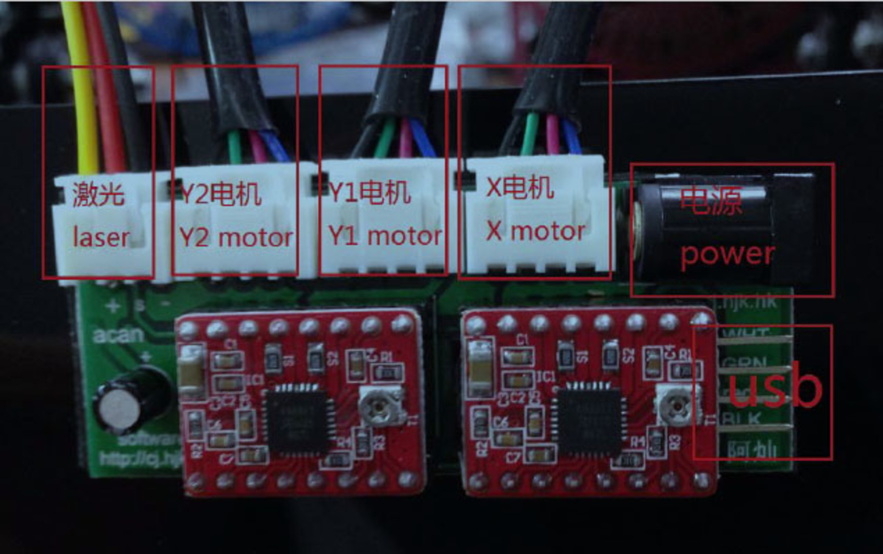

Vettem egy új "készlet" Arduinos motor vezérlőt.
https://www.elektrobot.hu/termek.php?filename=4792.html&i=4792
Össze dugdostam a kábeleket, újra telepítettem a Benboxban a driver-t, majd elkezdtem próbálgatni. Mivel a lézer fejjel nem volt gond, most azt nem dolgoztatom, csak a motorokat szeretném beállítani. Ezek működése nem tér el az előző konfigurációtól. Nem simán futnak a motorok, hanem rángatózva, döcögve. Egy orosz weboldalon azt olvastam, hogy ez szoftveres probléma, de az automatikus fordítás és a tudás hiánya miatt nem tudom, hogy mit és hol tudnék még állítani. A motorvezérlők ellenállásához nem nyúltam. A próbán kívül nem járattam, mert lézer nélkül nem kéne füstöt látni.

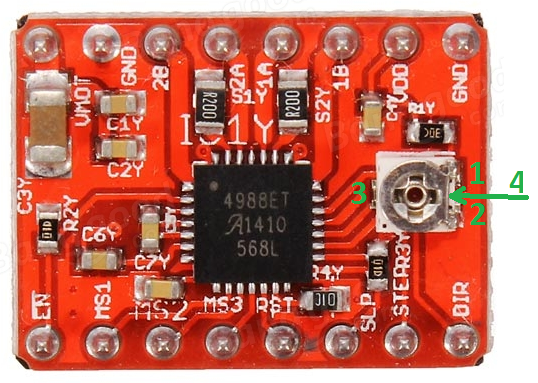

Először is ellenőrizd ezeket a pici potmétereket, hogy középállásban legyenek, akkor nem lehet semmi probléma. Kis segítség hozzá, ha esetleg nem teljesen világos, hogy hogyan kell.
A csatolt képen középre van állítva a potméter.
A potméter beforrasztását ellenőrizni kell, hogy esetleg azóta nem változtattak-e a panelon. Ez az 1-2-3-as ponton van beforrasztva. Ahhoz képest kell az egyenes szakasznak (4-es) az 1-2-es ponttal párhozamosan állnia.
Akkor szemben a kis csuszka középen ér hozzá a potméter ellenállás rétegéhez, ha alánézel, ezt ellenőrizheted is.
Ha ezt így beállítod, biztos hogy emiatt nem fog füst felszállni, de más okból még mindig lehet.

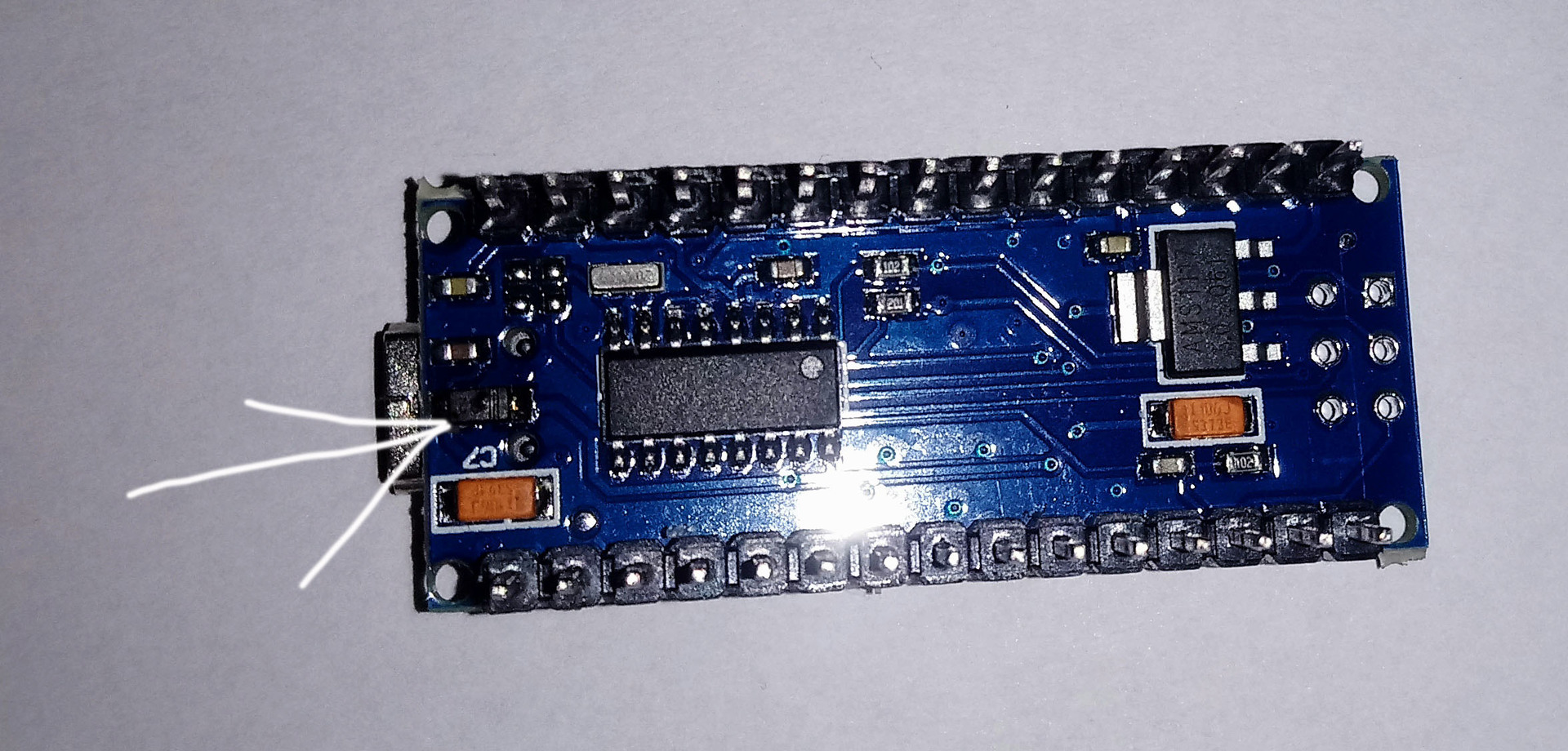

Úgy látom, hogy az Arduino USB csatlakozója alatt lévő -talán Fet- ment tönkre. A hibáson van egy kis dudor, gondolom a forró belső nyomás okozta, az új természetesen teljesen sima.
Tudja valaki, hogy ezt mi okozhatta? A régi cuccban ugye pont középre állítottam a potikat, és utána füstölt el. Persze az előtte lévő hibás beállításnak is lehet ez a késleltetett következménye.
