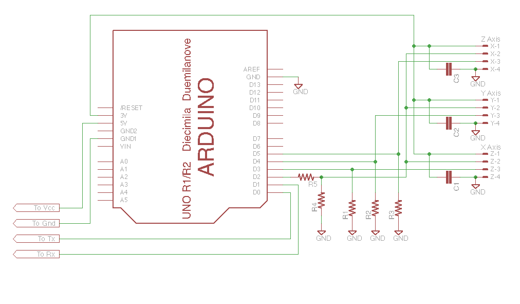

Szia sikerült átlátni?
Adok némi tanácsot.
Vegyél mikro usb ajzatot 3 db.
1 ADUINO panelt.
1 Bluetoot panelt.
https://de.aliexpress.com/item/4000484202812.html?spm=a2g0o.productlist.0.0.3dbf626c0rw3q2&algo_pvid=82fd2a72-f4af-4a3c-92fd-dff0368c22f4&algo_expid=82fd2a72-f4af-4a3c-92fd-dff0368c22f4-2&btsid=0ab6fb8315883352817117603e9b48&ws_ab_test=searchweb0_0,searchweb201602_,searchweb201603_
3 db mérőlécet.vezetékkel. Ennek a csatija kell passzoljon a mikro usb-hez.
Telepits play store-ról Touchdro app bluetoot kapcsolattal.
Arduinot programozd föl mérő proggal./ezt keresem hex formában/ Ha esetleg találod én is vevő vagyok rá!
később küldöm. Az usb-arduino között vezetékelj a video kép szerint, nem nagy dolog.
Kalibrálás a video szerint.
https://thewikihow.com/video_byHIOPmnQvI
https://thewikihow.com/video_s4Aa1Q9zOc0
Ha valami nem ok, irj.

A 1616 cikhez közösitő rajz.
