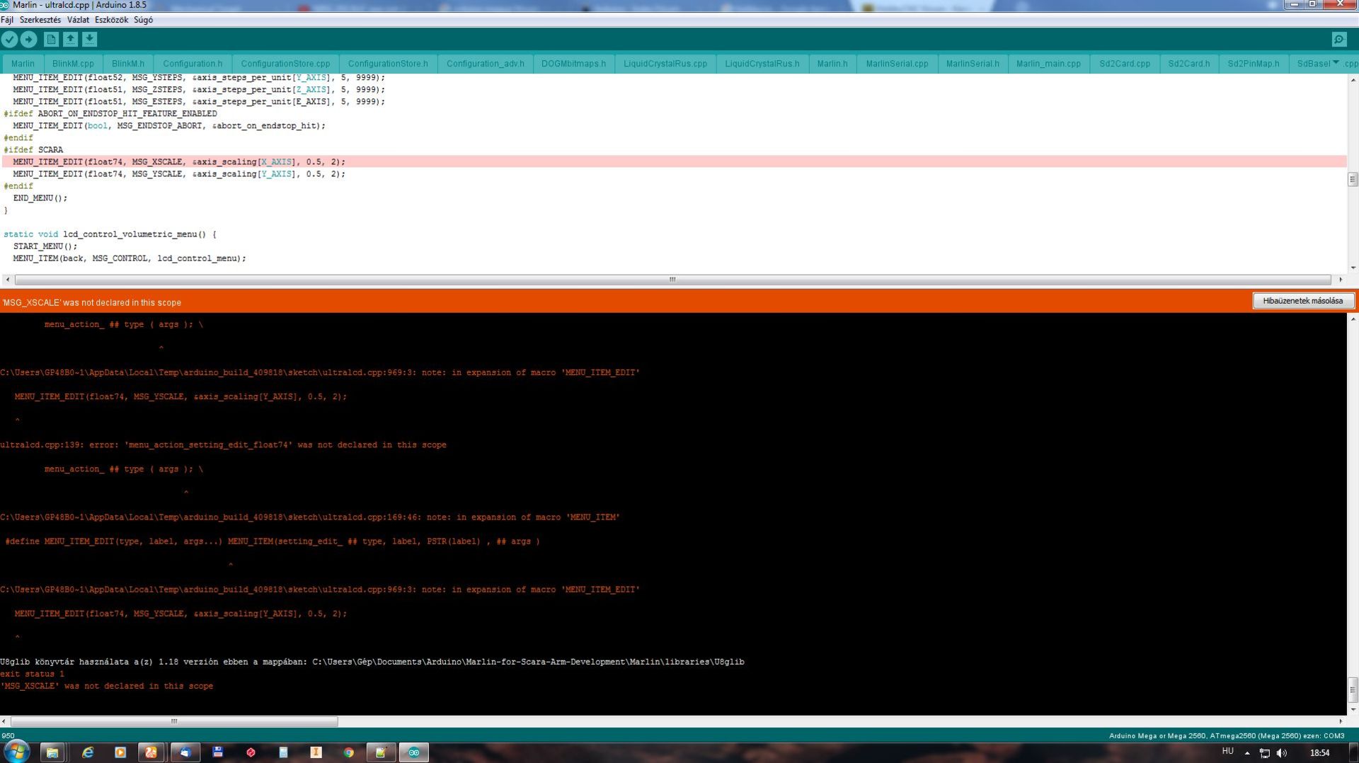

Némi segítségre lenne szükségem: Marlin V.1.0.2 firmwarehoz szeretnék REPRAP_DISCOUNT_FULL_GRAPHIC_SMART_CONTROLLER kijelzőt hozzárendelni de az ellenőrzés folyamán ezt a hibát írja: exit status 1
'MSG_XSCALE' was not declared in this scope
Tudna valaki tanácsot adni?
