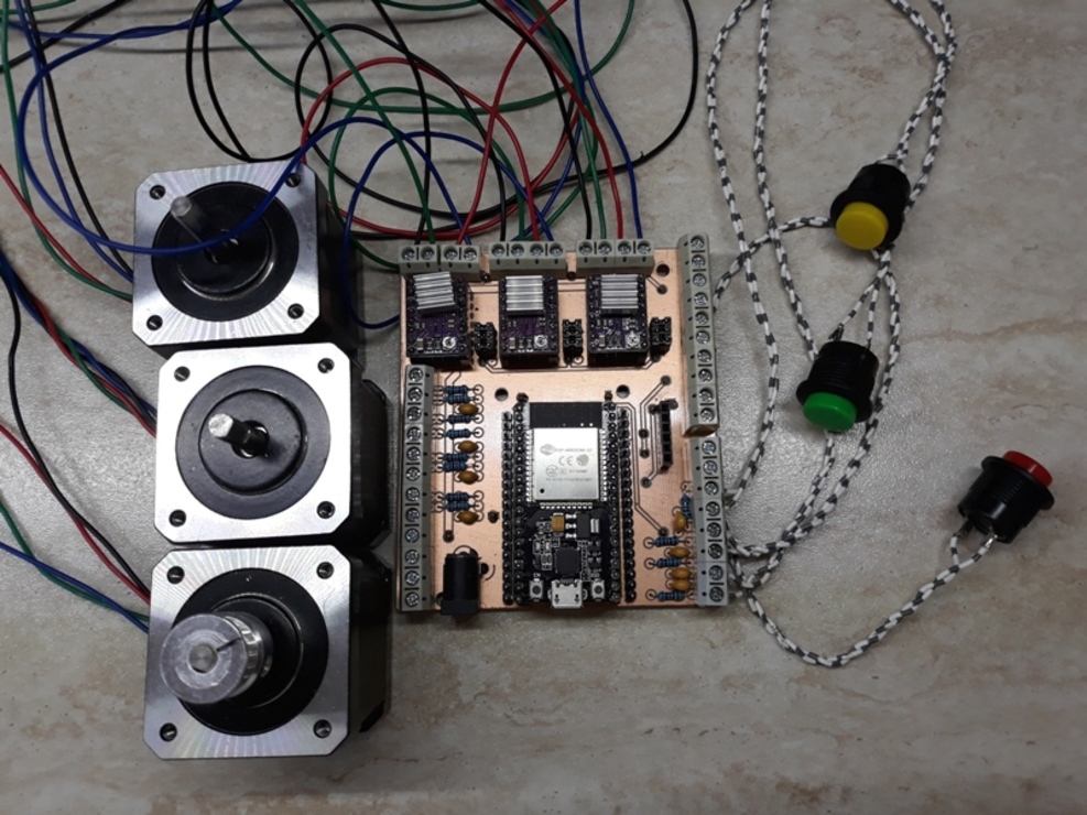

Kisérleti panel, GRBL, telefonról vezérelhető hárám tengely.

Modul ugyan az mindkét lapon ESP-12E /F csak a foglalat más..
De az 3.3V i/o vannak azon is uno méreten...
