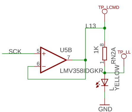

Gábor, nekem is ilyen van, made in italy, lm358 nélkül. Garantáltan Kínából jött. És nem a ch340 az usb csatoló, hanem egy atmega16-os.
Ennek ellenére jól működik. CH340-ennel szerelt nanoval szívtam már. Rossz volt az IC..
Azért ne fogjunk mindent a kici kínaira, egy kimenetre miért ne tehetne 1K-val LED-et, viszont, ha nyitott bemenetnek használom, akkor vagy vegyem le, vagy húzzam föl becsületesen.
Baj ott van, ha nem tudom, hogy esetleg LED van azon a lábon, no az lehet szívás egy ideig, de ez is csak nyitott bemenetnél.
A tanúság ez!
Nagyítóval végignéztem ATMega 16 os van rajta nálam is  ( akkor kínai ) . Van rajta egy "L" led  Fogalmam sincs hogy hogyan hajtódik .  Mindenesetre azzal nem volt semmi baj
  A nyákból elég nehéz kibogozni de rákeresek a schematic ra a R3 alapján
Az adás folyamatosan (30ms-ként) megy és elküldi az összes bemenet állapotát. A bemeneteken gombok vannak.
A kici kínaival az volt a bajom, hogy az eredeti (arduino.cc-n megtalálható) UNO rajzon még volt annyi eszük, hogy a 13-as láb lehet bemenet is és akkor bekavar a LED, ezért illesztették, lásd a mellékelt részletet.
Persze, értem a lényeget, hogy ha le van választva a LED egy 358-cal, akkor semmi gond.
Én megszoktam a TTL és Z80-as világból, hogy mindent korrektül fel kell húzni, vagy le kell húzni, ahhoz, hogy valami biztonságosan, zavarvédetten működjön.
A menetvágó berendezésünknél is használjuk a D13 bemenetet, 1kohm-on keresztül kommunikál a másik IC-vel, és az húzza fel 1-be és le 0-ba. Az atmega328 adatlapja szerint meglepően alacsony a magas szintje, ezért nem nehéz 1-es szinten tartani a bemenetet.
Ezzel nem azt akarom mondani, hogy amit mondasz, az nem úgy van, hanem csak annyit, hogy szegény kínaiak spórolnak, ahol tudnak, és nekünk meg észnél kell lenni.
