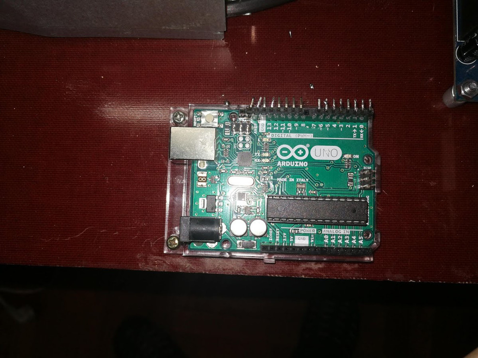

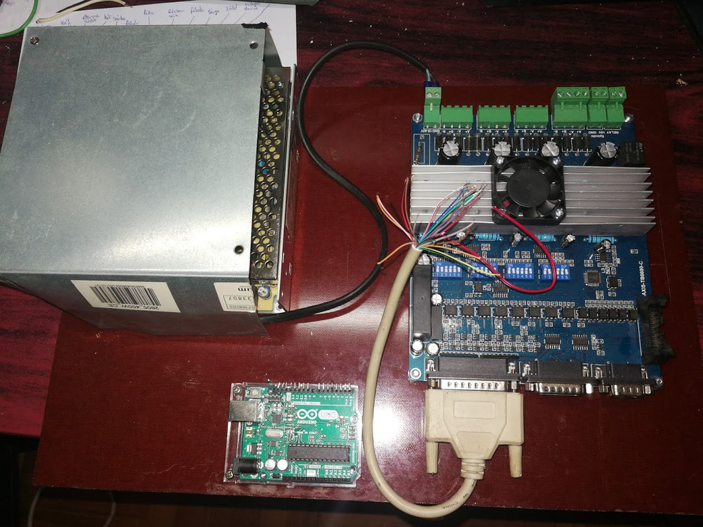

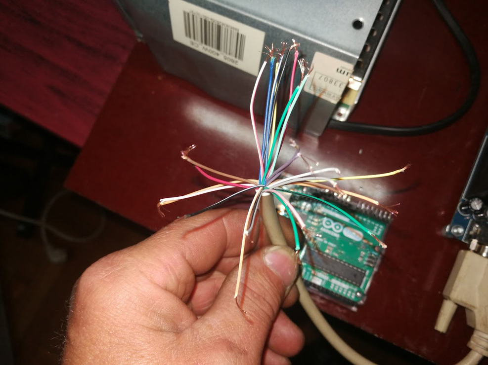

Sziasztok! Lenne egy olyan gondom, hogy van egy arduino uno eredeti és van egy kék vezérlőm 4 tengelyes.Szeretném össze kötni őket a nyomtató porton keresztül.Ketté vágtam a nyomtatókábelt és ki méregettem melyik vezeték hová tartozik. De nem tudom, hogy melyik pin mit csinál és, hogy hová kössem az arduino-ban! Esetleg valaki tudna nekem ebben segíteni?

...izé... mi lenne az összekötés célja? Mi futna a PC-n és mi az UNO-n? Mi az elképzelés, mit vinne?
se6a9e636
Az összekötés célja, hogy tudjam vezérelni a TB6560 4 tengelyes vezérlőmet USB-ről
Hobby CNC gépet vezérelne

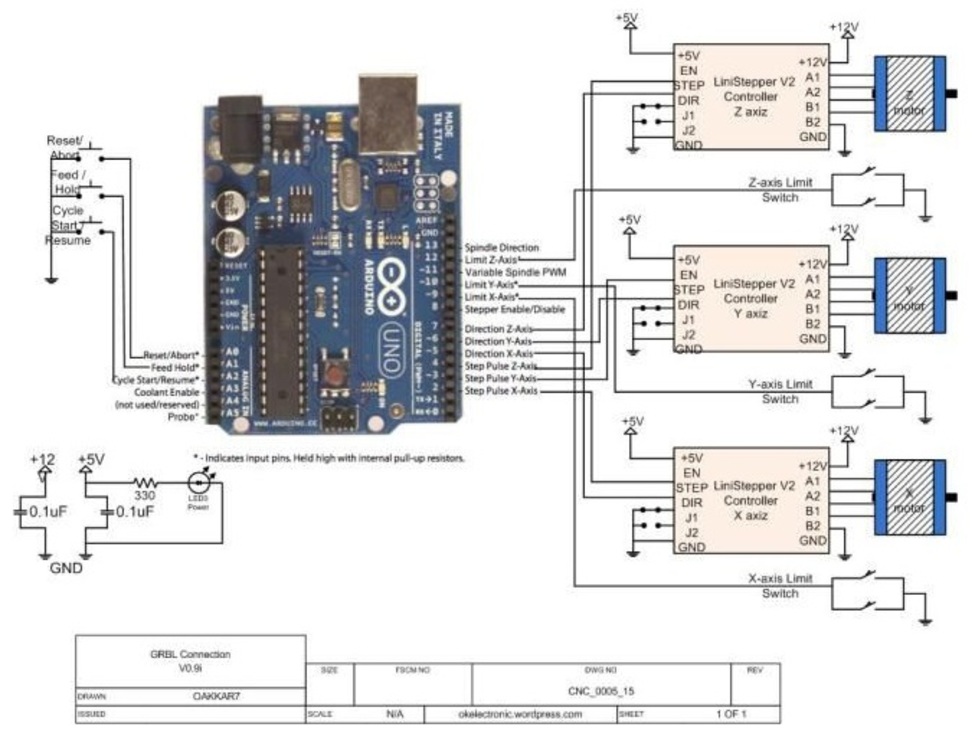

Ha pl. GRBL fut az UNO-n, akkor:

Tulajdon képen a lényeg hogy hová kössem a nyomtatóport vezetékeit? Itt van pár fotó
