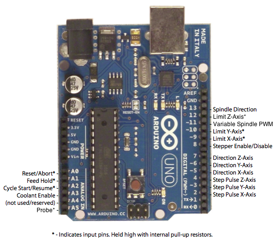

Nemrég kezdtem el használni a GRBL-t. UNO+cnc shield + A4988. A gondom az, hogy hiába van GRBL 1.1 az UNO-ra töltve, mégsem azokon a lábakon vannak a ki és bemenetek mint a leírásban. Azt már megtaláltam a GRBL forráskódjába, hogy feltételes fordítással benne van a helyes lábkiosztás is, de valamiért ezeket a feltételeket nem jól kezeli. Ha jól gondolom a shield a mellékelt képen lévő lábkiosztáshoz van kitalálva. Hogyan lehetne elérni, hogy ez ilyen is legyen?
Az adott feltételt kell definiálni, a beállítások elején valahol a file-ban benne van, az adott #define, amit te szeretnál valószínűleg, azt kell benne megkeresni és azt a kikommentelést megszüntetni, meg amire most van állítva esetleg, ami nem az a verzió, azt meg kikommentelni.
