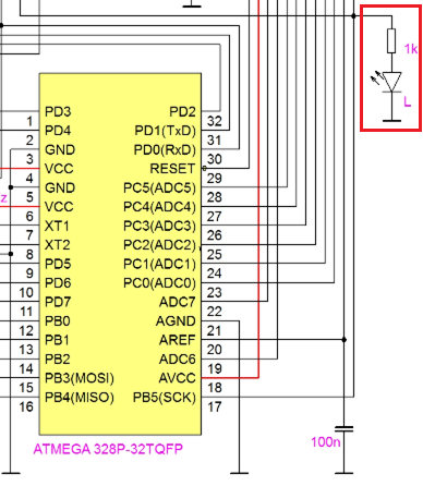

Úgy néz ki, hogy megvan a megfejtés. Nem a kommunikációval van baj, hanem annak a tartalmával. Az eredeti UNO-n nincs a 13-as lábon LED, ezért azzal működik, a Nano-n viszont van, így azt a lábat a LED és az 1k-s ellenállás le tudja húzni a belső pull-up ellenére. Délután lesz teszt, várjuk az eredményt Gábortól. :)
UNO-n sample led a 13 lábon van ....:)
Persze, a klónokon. Gábornak eredeti van, ahol a 13-as lábról egy LM358-on keresztül kap jelet a LED, míg a klón Nano-n simán rá van kötve a lábra egy 1k-s ellenálláson keresztül.
Lásd UNO kapcsrajz.
