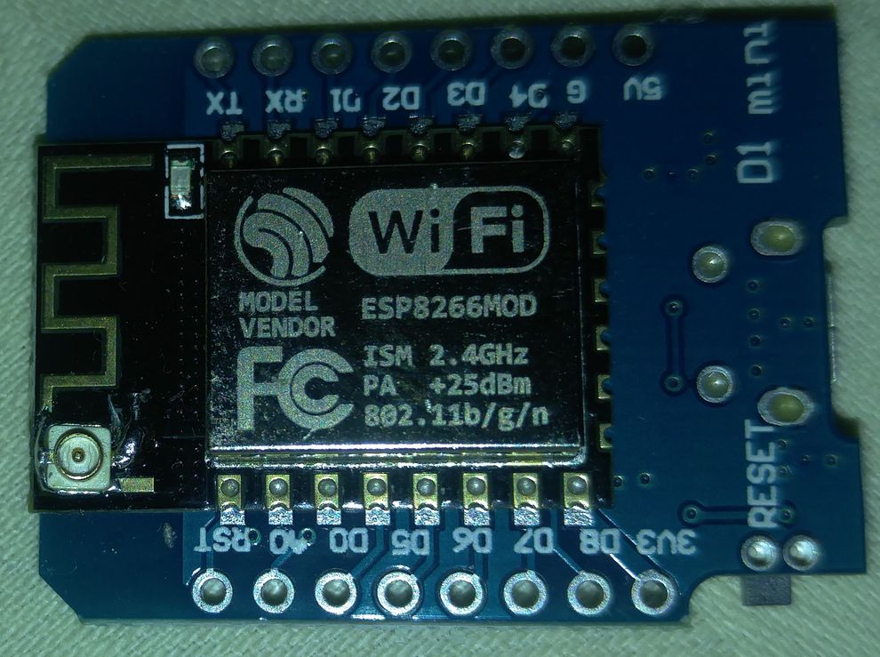

Ilyent használ valaki?
WeMos D1 WiFi Arduino UNO R3 kompatibilis panel ESP-12E
Megéri
Igen ilyet használok 90%ba!
D1 mini pro van akku litium kezelés + 16M külsö flash 3$ ha nagyobb a igény (project)...[#eljen]
D1 mini pro + külsö anterna lehetöség sma kábeles...
De a Sima D1 felszerkezhetö kis trükel ha igény van rá...[#vigyor]
