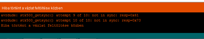

tja40j54a
sziaszok
mitől lehet az hogy a program feltöltésnél ezt a hibát dobja ki?
Köszi szépen
morvfer7
rossz port van kiválasztva
tja40j54a
elméletileg az jólvan beállítva
morvfer7
akkor kicsit részletesebben..
milyen modulról van szó?
az rendesen van kiválasztva?

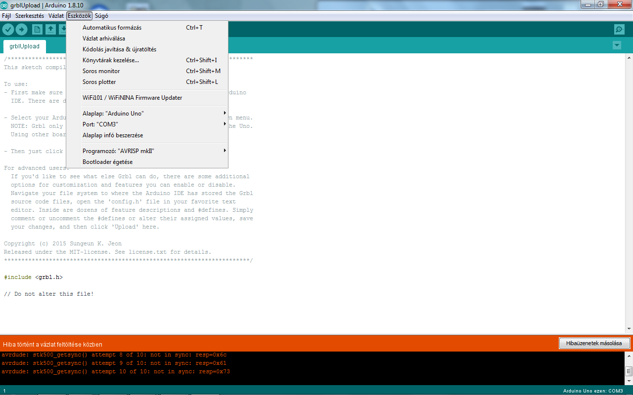

tja40j54a
jelenleg egy kínából rendelt arduino UNO-m van !
(ez nem tudom mennyire gond
a képen látszódnak a beállítások

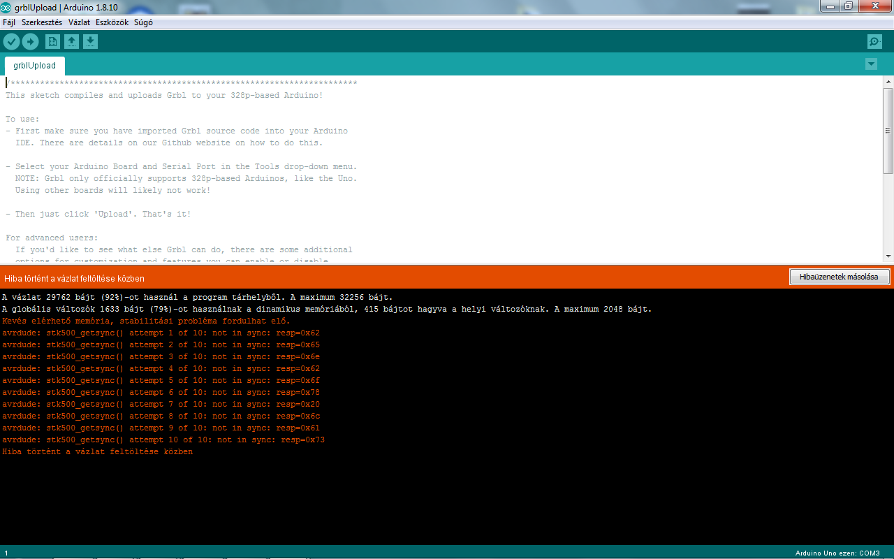

morvfer7
ez elvileg jo, de a hibaüzenetnek az elejét is mutasd, mert ott van valami
nyisd nagyobbra az alsó ablakot és gördítsd az elejére
tja40j54a
Hiba üzenetek
