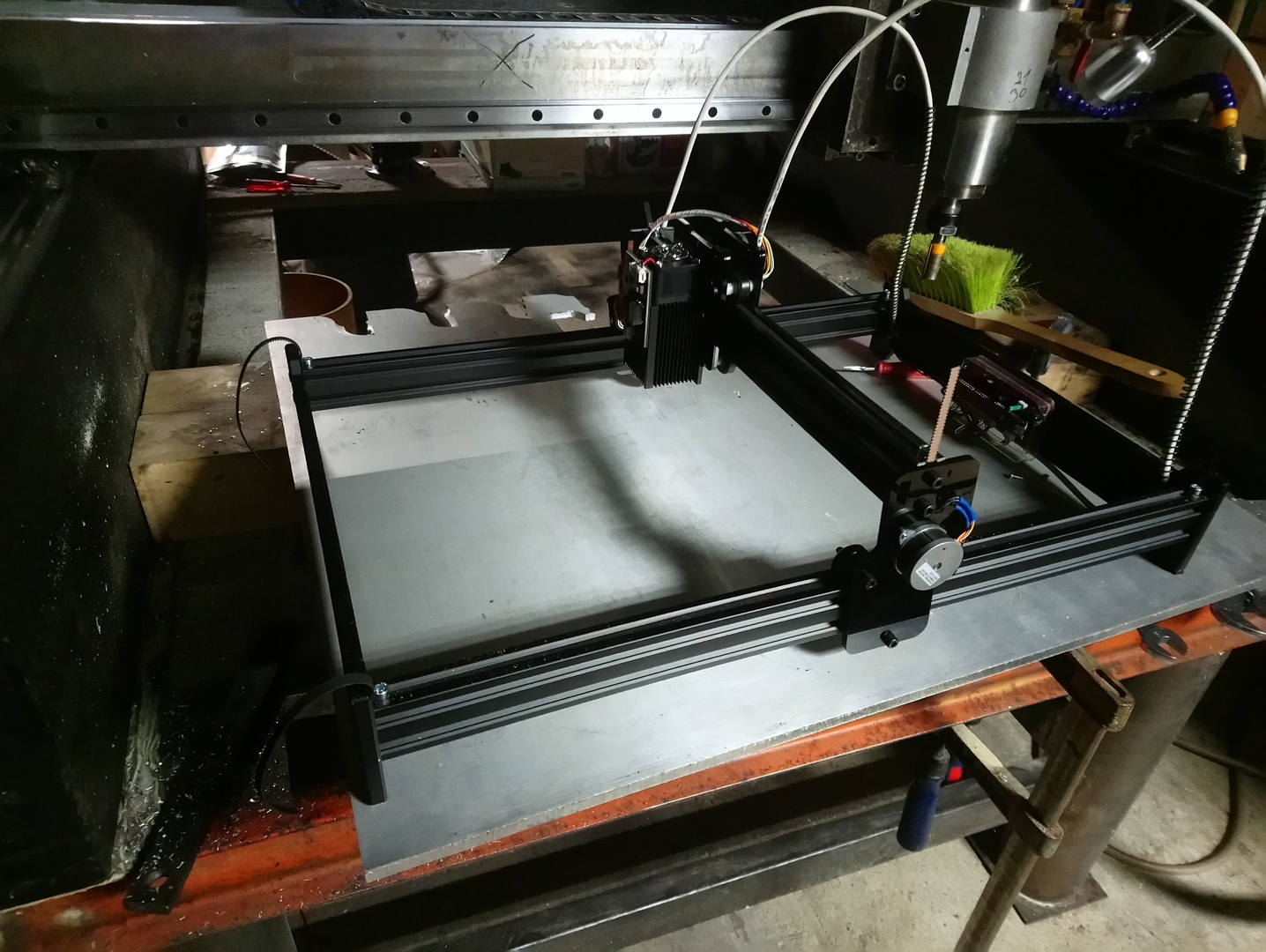

 Van némi problémám egy picurka új lézer gravírozóval. Itt a fórumon vettem nemrég. Aurdino Nano alaplapon 2 hűtés nélküli motorvezérlő van, amiből az Y 2 motort visz. A mechanikát átalakítottam nagyobbra és pontosabbra, ezért a kábeleket is hosszabbra kellett cserélnem.

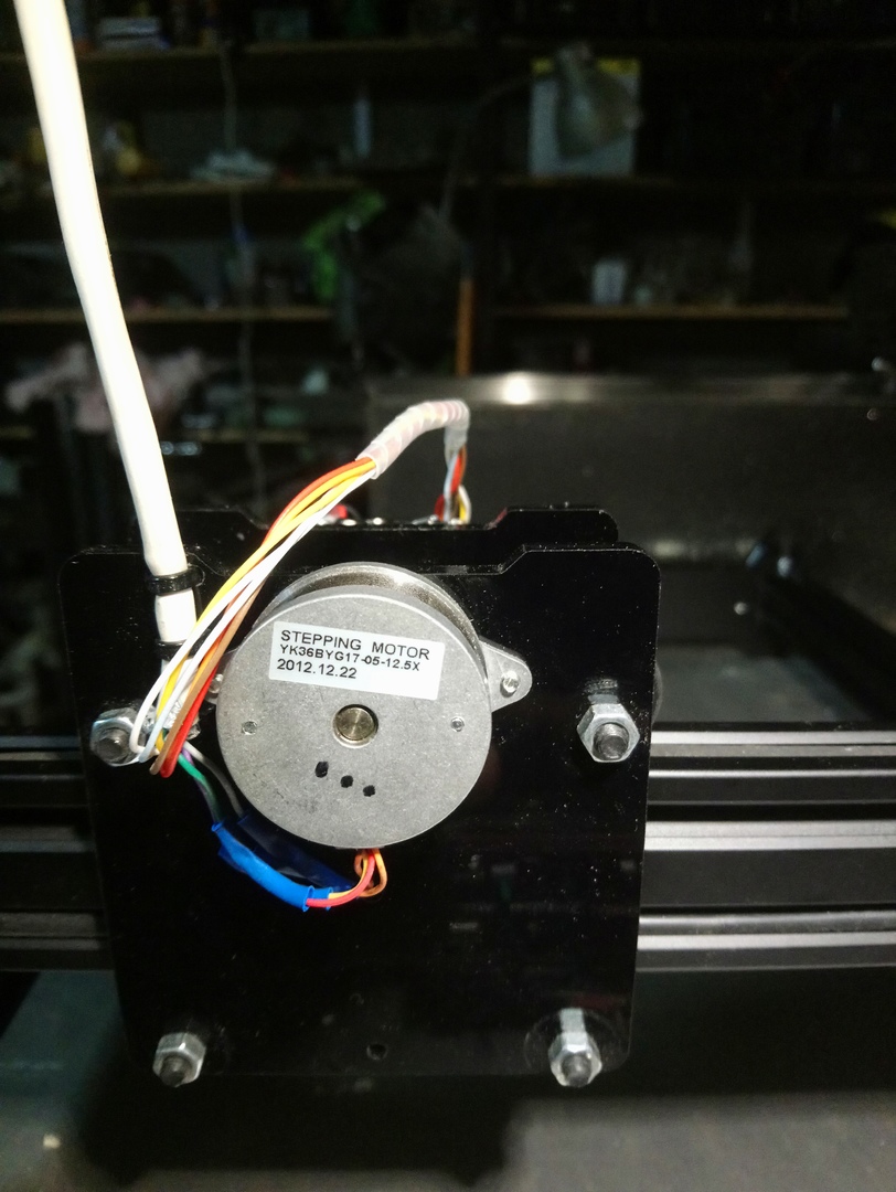

 Próba közben észrevettem, hogy az X motor égetően forró. Sikerült a potival beállítanom, már nem melegszik. Valószínűleg gyárilag rossz volt a beállítása. Próbálgattam pici körökkel, vonalakkal fél órán keresztül,rendben is volt, majd ráengedtem egy 30x40 mm-es jpg képet. Az első sor végén beadta a kulcsot. Azóta csak az Y megy akadozva a világ végéig, vagy csak Bécsig ha le nem állítom valahogy, pedig ha karikát rajzolnék, elkanyarodhatna Szerencs felé. Programból (Benbox) nem áll le. Újraindítás után a nyilakkal "gyorsjáratozva" az Y rendesen megy, az X-re meg elkezd az Y oda-vissza rángatózva, akadozva mozogni, és akkor már semmire nem reagál amíg szét nem húzgálom a kábeleket.

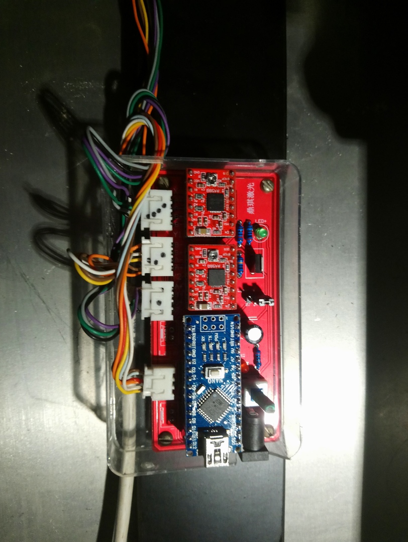

Jó a történet, tele van humorral, de nem derül ki belőle, milyen motor, milyen vezérlő. Így elég nehéz segíteni. Arduino nano annyira pici, hogy nem fér el rajta semmilyen motorvezérlő. Így gondolom valami shield van. A vezérlőn levő potit állítottad? Kiszámoltad, hogy mennyire kell, vagy csak tekergetted saccra? A motorvezérlő nem melegedett csak a motor?

A potit részben saccra tekergettem mert türelmetlen voltam. Azért volt mögötte gondolat. Elég komoly tartó árama van, mert bekapcsolva jól tartja a pozíciót. Mivel az Y rendben volt, ahhoz a tartó erőhöz igyekeztem hasonlót elérni, hiszen korábban a próbálgatás, állítgatás túlnyomó része álló helyzetet eredményezett, és a forrósodást ekkor vettem észre. 2,5V-ot mértem az Y-on, 2,35-re sikerült az X-et beállítani, de ezt utólag mértem. Sok apró tekerés, a végén kb 50 fokkal módosult a poti pozíciója az óra járásával ellentétes irányba.
Szívesen kiszámolnám a beállítását, kell még pár év tanulás hozzá.[#fejvakaras] (folyamatban van)
Sem a shieldek, sem az alaplap (?) nem melegedett, az állítás után már az X motor sem.

A gép munkaterülete kb 150x150-ről 300x500-ra nőtt. Nem a gravírozás mérete miatt alakítottam át, hanem így nagyobb tárgyak felületéhez is hozzáfér.

Itt tudod kiszámolni, mennyire kell a vezérlőt állítani.
A motor adatait megnézve, ez egy 0.5A motor, gondolom azért nincs a vezérlőn hűtőborda, de azért én tennék rá a helyedben.
0.5A motorra kiszámolva a Vref 0.64V, szóval az a 2.35 amire beállítottad ennek a többszöröse.
Első körben állítsd be a megfelelő értéket, ha nem lesz jó, akkor a 2 vezérlőt cseréld fel és nézd meg mi lesz az eredmény.

Így állítod be:
A vezérlőn, ha középállásba teszed a kis potiját, akkor sokat nem tévedsz.
A méréssel én nagyon megszívtam, mert különbözőek lehetnek az áramfigyelő ellenállások, attól függően mikor gyártották.
a nyomtatóknál nekem közép állásban van, ott 0,7A körül van.
A hűtőborda tényleg nem ártana.
Ezzel a beállítással lehet nagyot szívni, ha nem olyan az ellenállásérték a panelon, mint a hapsinak.
