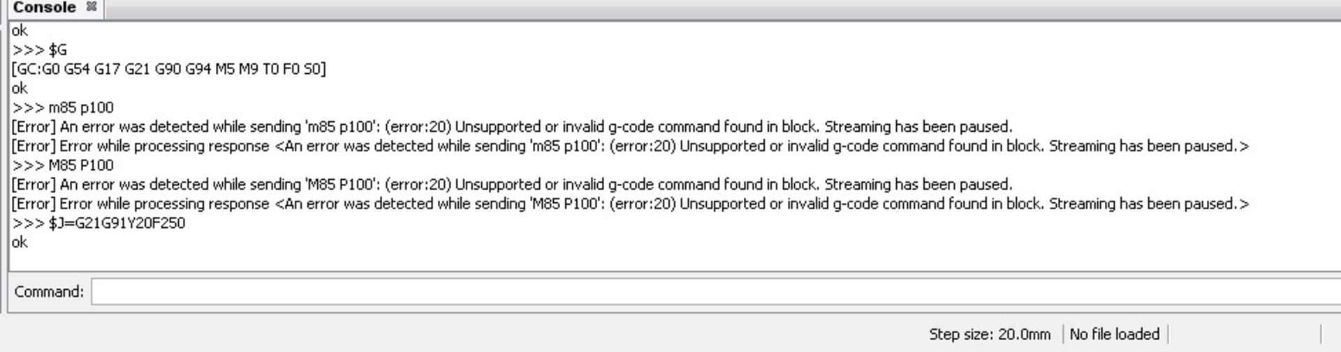

segits kicsit hova is ? :)   ha beirom az UGS-be hibát dob rá
jweyb09ib
oda irtam de akkor valamit bénázok

$1=25
érték 0...255 ig lehet lépés után tartó áram!
