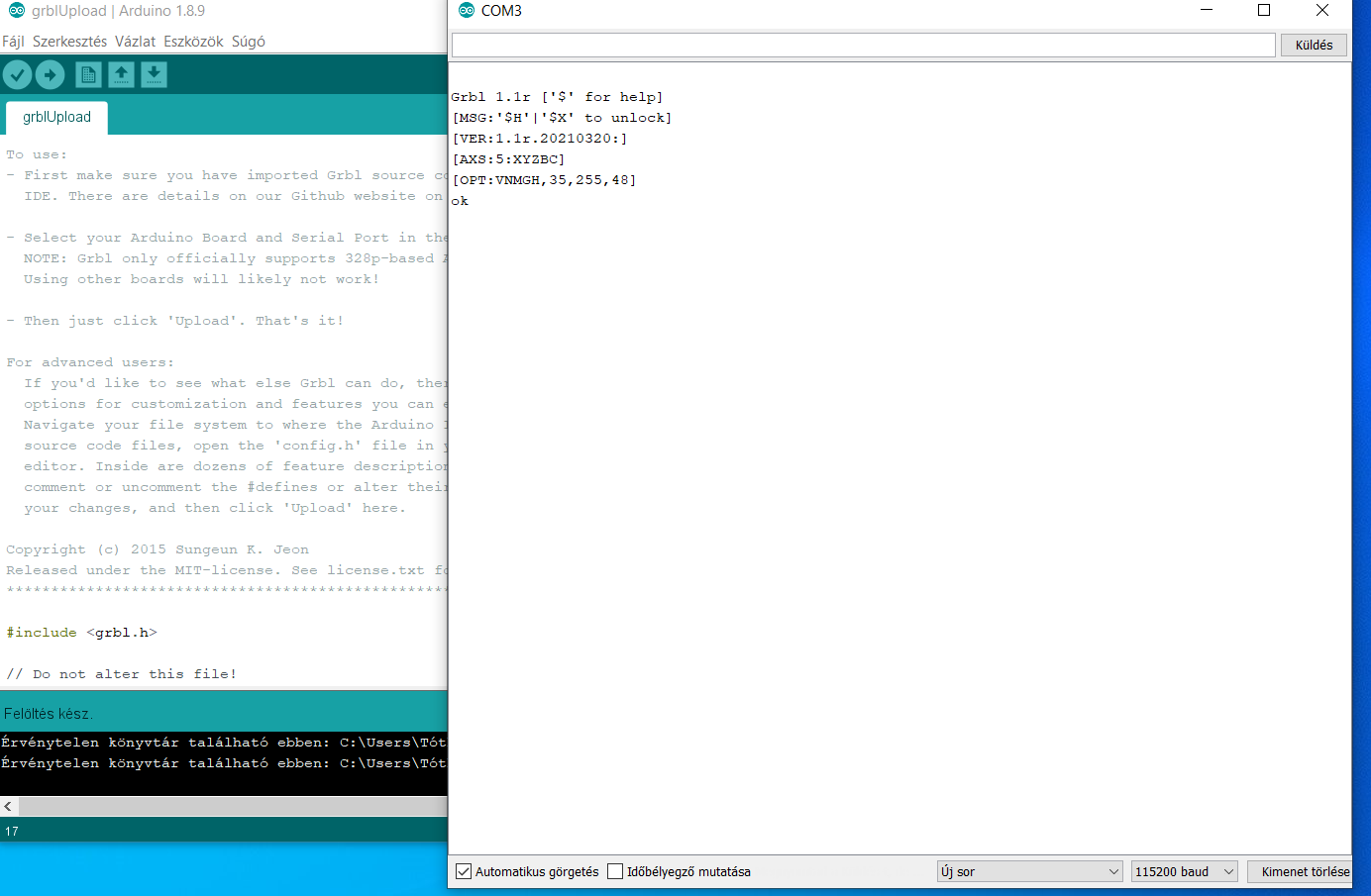

Szeretném az 5 tengelyes Grbl-t működtetni!
Működik is.
De A-B tengely helyett szeretném B-C tengelyként hasznosítani.
Ha jól értem a fordításokat, ehhez át kellene neveznem a tengelyt és megváltoztatni a számát a CPU_Maps-ban.
De valamit nagyon nem jól csinálok!!!
Tudna valaki segíteni?
A grbl-Mega-5X-et próbálod? Ha igen, akkor a config.h-ban tudod átnevezni, szerintem.
Arany János
Megpróbáltam, de utána "láthatatlan" lett.
Csak x, y, z maradt.
Oké, de mit változtattál és mire? És ebben a forrásban?
Áttírtam a cofig.h működie kell. [#eplus2]
Köldj mail címet és elküldöm HEX filet vagy ahogy jó neked. [#law]

És egy újabb kérdés:
Az előbbi indítás eredménye:
 Warning : grblComSerial.__mainLoop(): utf-8 decode error, buff=b'[VE\x9dL)\x92\x92\x82\x92\x8a\x82\x9a\x92\x82\xd2\xea5\n'
 Warning : grblComSerial.__mainLoop(): utf-8 decode error, buff=b'[AXS:\xd2\xc2ei\xa8\xd5\n'
Ilyenkor eltűnnek a forgó tengelyek (meg sem jelennek a képernyőn).
Széthúzom-összedugom-újra indítom stb. és vagy visszajönnek vagy nem.
Mi lehet az oka???

Asszem javítottam!
Álltalában az usb kábel miatt akadnak ki. [#eplus2]
Sikerűlt mostmár látható.[#eljen]
Elküldtem a HEX file-t. [#vigyor0]
