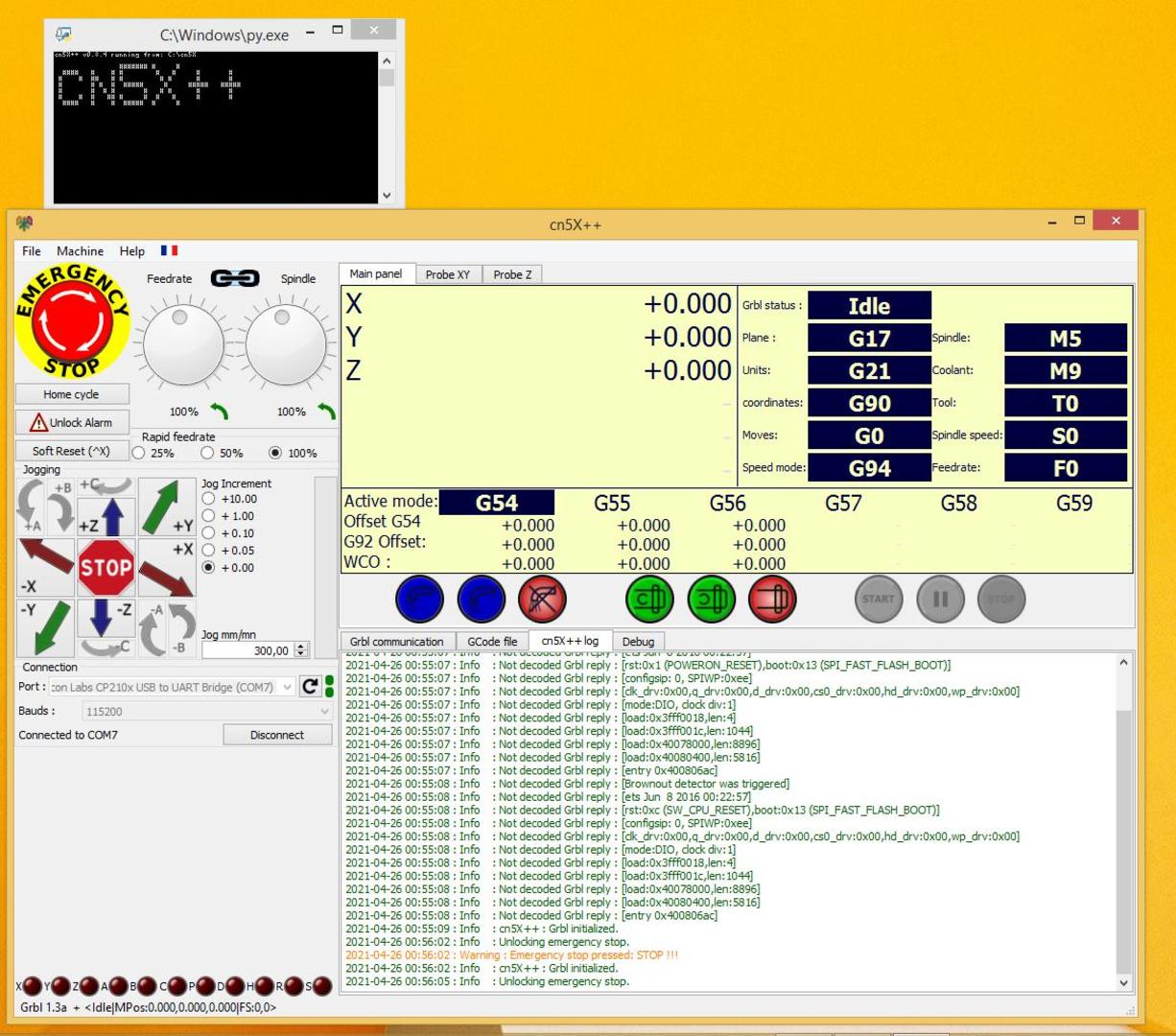

Grbl-esp32 simán kezeli grbl v-1.3a...

GRBL esp-t honnan és milyen lapra töltöttétek fel?
itthon blue pill van, az vajon jó e alá?

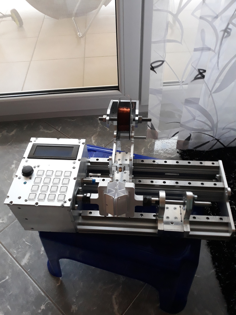

Egy barátom vett valahol a neten egy ArdunoMegás, Ramps v1.4-es tekercselőgép szerűséget.
A működése borzalom, tele hibákkal.
(szerintem valaki kezdő írhatta az Arduino programját)
Megkért engem valamit találjak ki.
Sajnos én nem értek a programozáshoz, de ha valaki ismer nyílt forráskódú cuccot azt azért meg tudnám neki építeni.
Semmi extra, a szál vastagság függvényében kellene vezetni a szálat és egy beállított tekercshossz méret szerint irányt váltogatni.
A szálvezetést léptetőmotorral, golyósorsóval gondolnánk működtetni.
Ha tud valaki ilyesmit kérem jelezze!
Devecz Miklós
Most csinálok éppen egyet. [#wave]
Nocsak! Saját fejlesztés?
