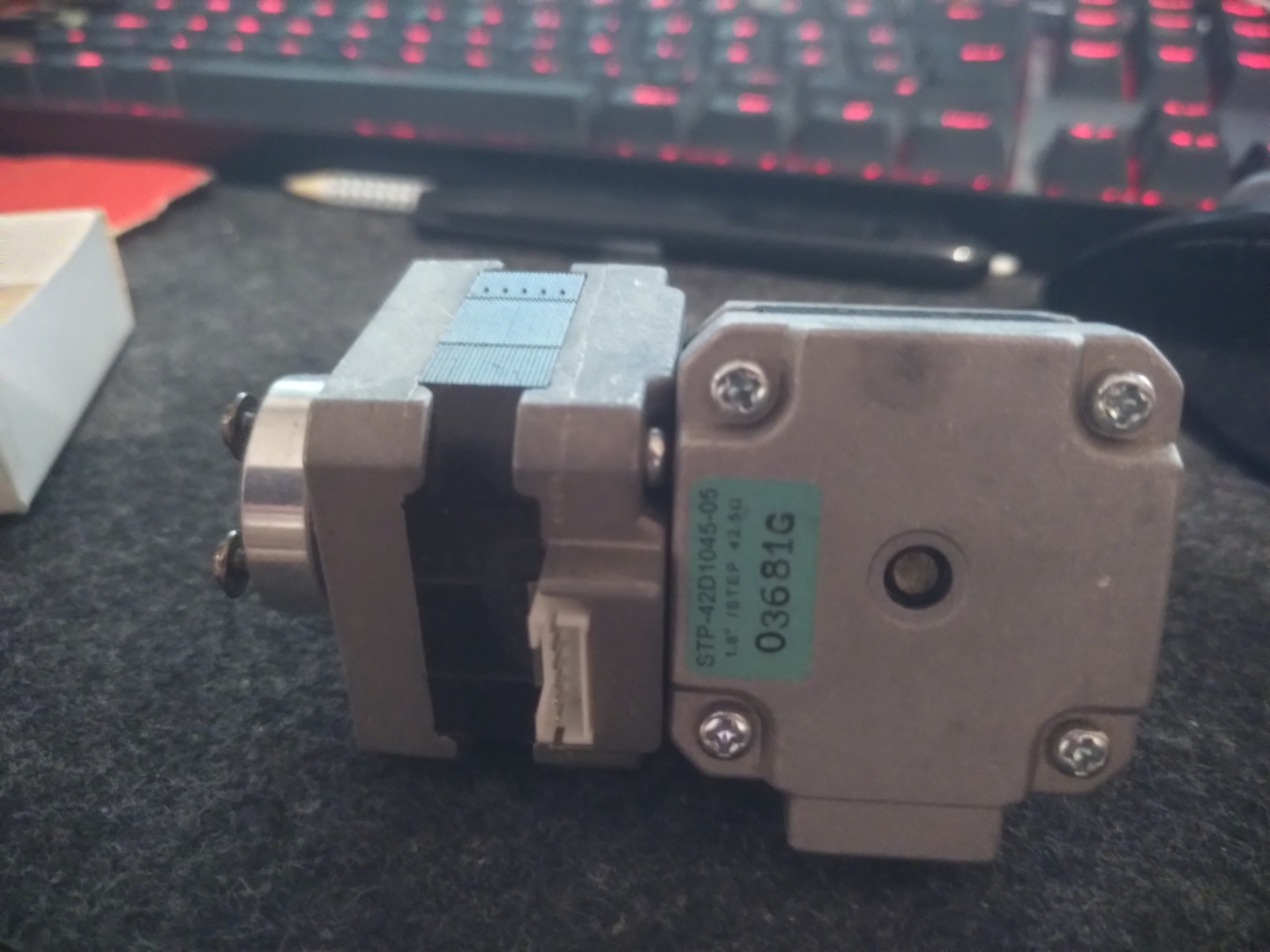

Sok más projektem mellett, gondolkodom egy icipici CNC építésén. ...amit arduinoval terveznék vezérelni!
Namármost van kb 8 léptető motorom, amit egyszet egy diszkó lámpából szedtem ki.

...ez előbb elment bocsi...
Szóval azzal tisztában vagyok, hogy ezzel nem fogok marogatni, acélt forgácsolni, a célom nem is ez lenne! A lényeg egy részről az építés öröme, másrészről a CNCk felépítésének megértése, a vezérlés tanulása. Szóval tudom, hogy ezek nem erős motorok!
A kérdésem az lenne, hogy hogy a viharba kell bekötni ennek a 6 pinjét???
Ami arduinoshildeket láttam, azok 4 pinesek. Hogy mozgathatnék meg egy ilyen motort? ...ha egyáltalán arduinoval lehet...
Kisamotors
Keress rá, hogy mi is a különbség a bipoláris és az Unipoláris léptetők között.
Legegyszerűbb, ha az A és a B fázistekercs középső megcsapolását nem kötöd be, így máris 4 vezetéked van. (Igaz, elég rossz működési tulajdonságokkal, de mozgatható.)
A YT-on milliónyi videó van arról, hogy lehet különféle megoldásokkal léptecseket vezérelni. Elég, ha csak beírod az Arduino és stepper motor keresőszavakat.
Az alapokat ismerd meg, aztán építhetsz ezekből a motorokból mondjuk egy CNC rajzgépet (plottert), vagy vehetsz új gombokat a kabáthoz, de ez már a következő lépcső.
