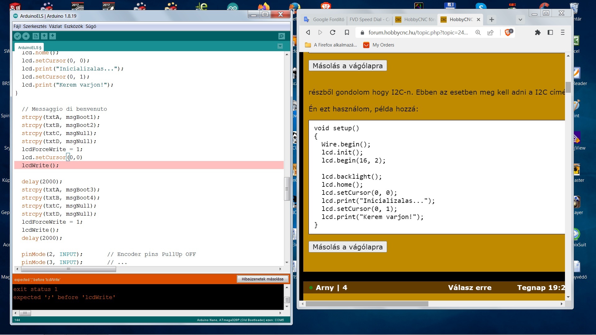

Tiszteletem a fórum társaknak. Program cserekerekek kiváltását hivatoot szolgálni, Segítséget szeretnék kérni,  program futtatásában. Program LCD hibával tér vissza. Vagy négy különböző könyvtárat is letöltöttem, de egyiket sem fogadja el, zip könyvárba feltelepülnek. Sajnos a programozáshoz nem értek, csak használni tudom, ha hibátlan a program. Segítséget előre is köszönöm.

Bemásoltam az általad ajánlottat,legalább tovább megy de a képen látott helyen ismét elakad. Még nem töltöttem lapra csak ellenőrzés módban futtattam. Az Olimexino-val már tegnap próbáltam. Jól láttad LiquidCrystal_I2C lcd(ADDRESS_LCD,16,2); vel próbálom, egyszerűbb mint a sima 16x2.
Hiányzik a ";" a piros előtti sor végéről. :)
