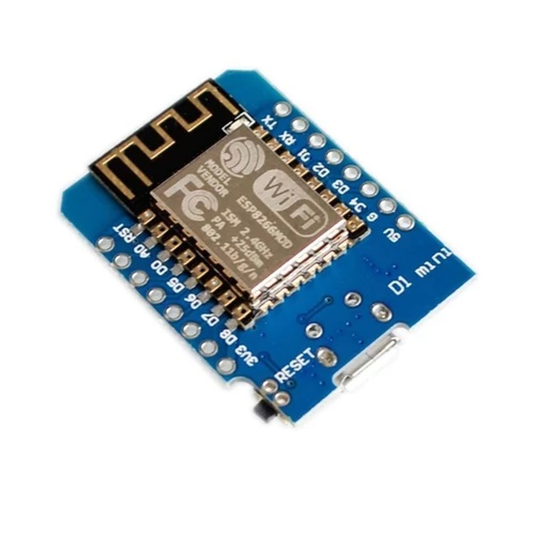

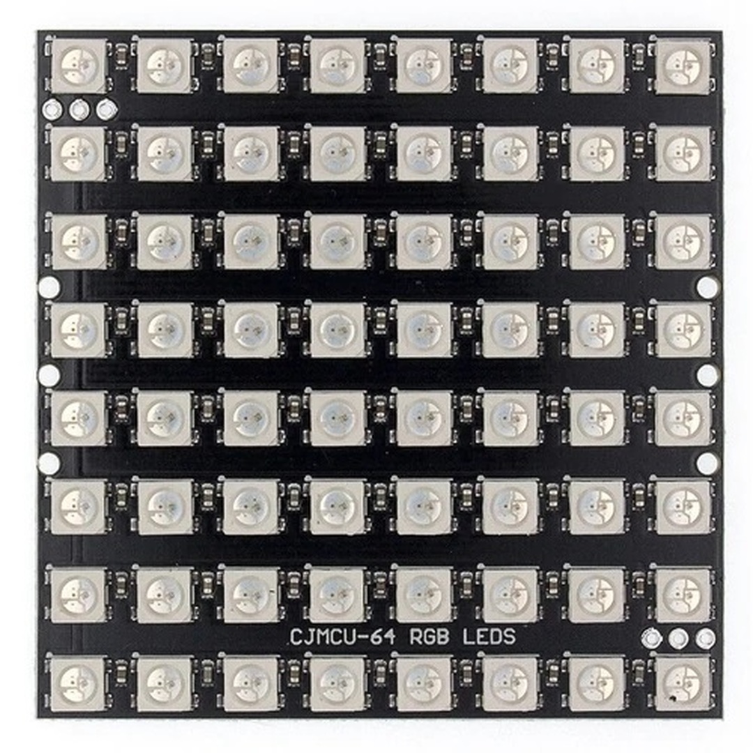

Pár hónapja vettem színes 8x8 ws2812B led mátrixot, amivel egy szivárvány színben meg lehet jeleníteni a pontos időt, dátumot, esetleg kiegészítve hőérzékelő szenzorral, még a hőmérsékletet és páratartalmat is.
Hogy olcsó és pontos legyen az óra, így a jól megszokott NTP szerveres megoldást választottam egy Arduino D1 minivel, de akár kiegészíthető óra modullal is, ha szükséges.
Már 1 darab 8x8 mátrix modullal is jó szerintem, de a jövőben még veszek hozzá és akkor bővítem 40x8 mátrixra.
Ha valaki szeretné megépíteni itt közzé teszem a kódot hozzá, most karácsony alkalmával volt időm összehozni..  :)

Abban az esetben , ha egy Arduino UNO alaplapon kereszesztül (MISI-MOSI bekötéssel) töltöm fel a programot egy kopasz Atmega328-ra akkor a pineket hogyan kell deklarálni ? Ami az UNO-n 10,8,11,1,A0,A1,A2,A3 az mielőtt betöltöm az atmegában módosítanom kell valami másra?
Az eredeti program is UNO-ra készült.
Feltöltéskor UNO-t vagy Atmega328-at válasszam ki?
Köszönöm a segítséget!
