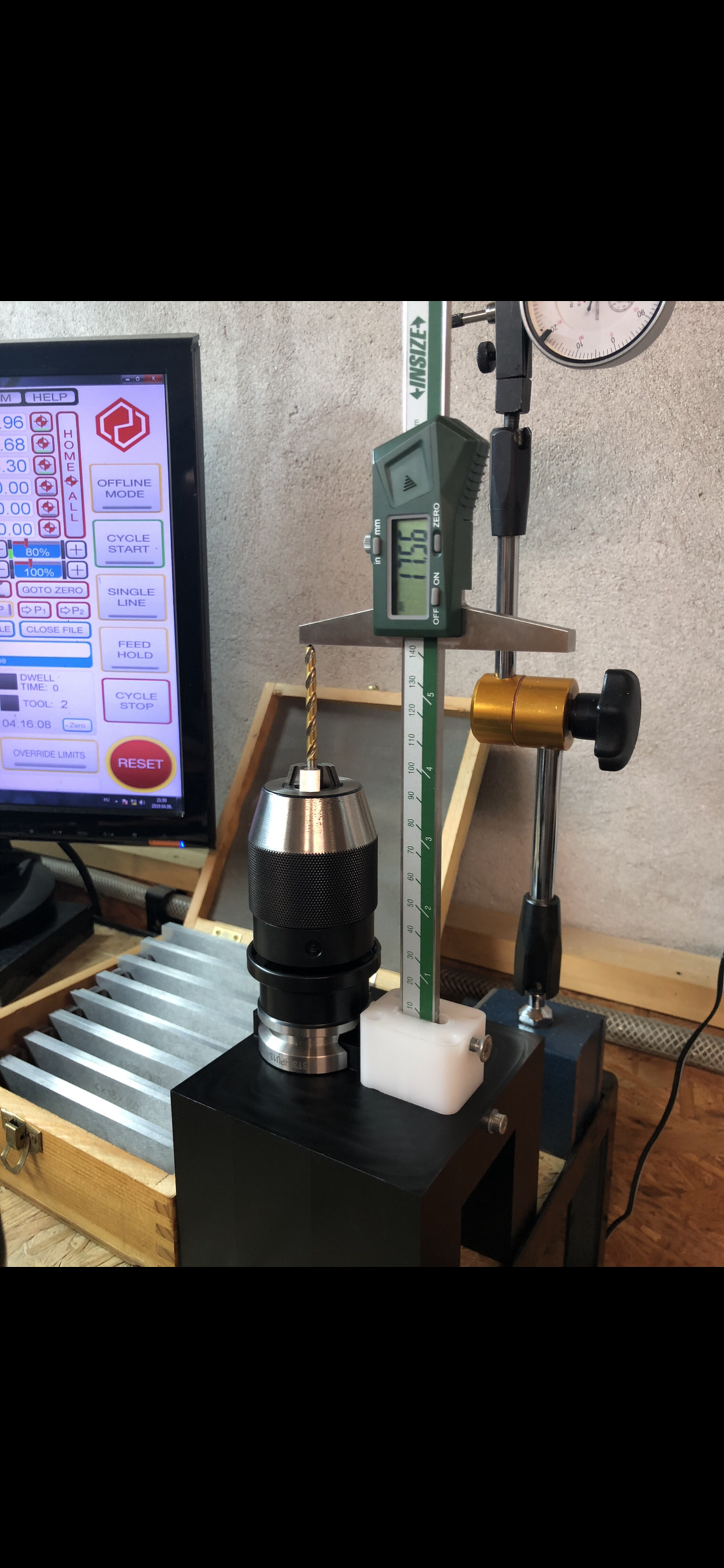

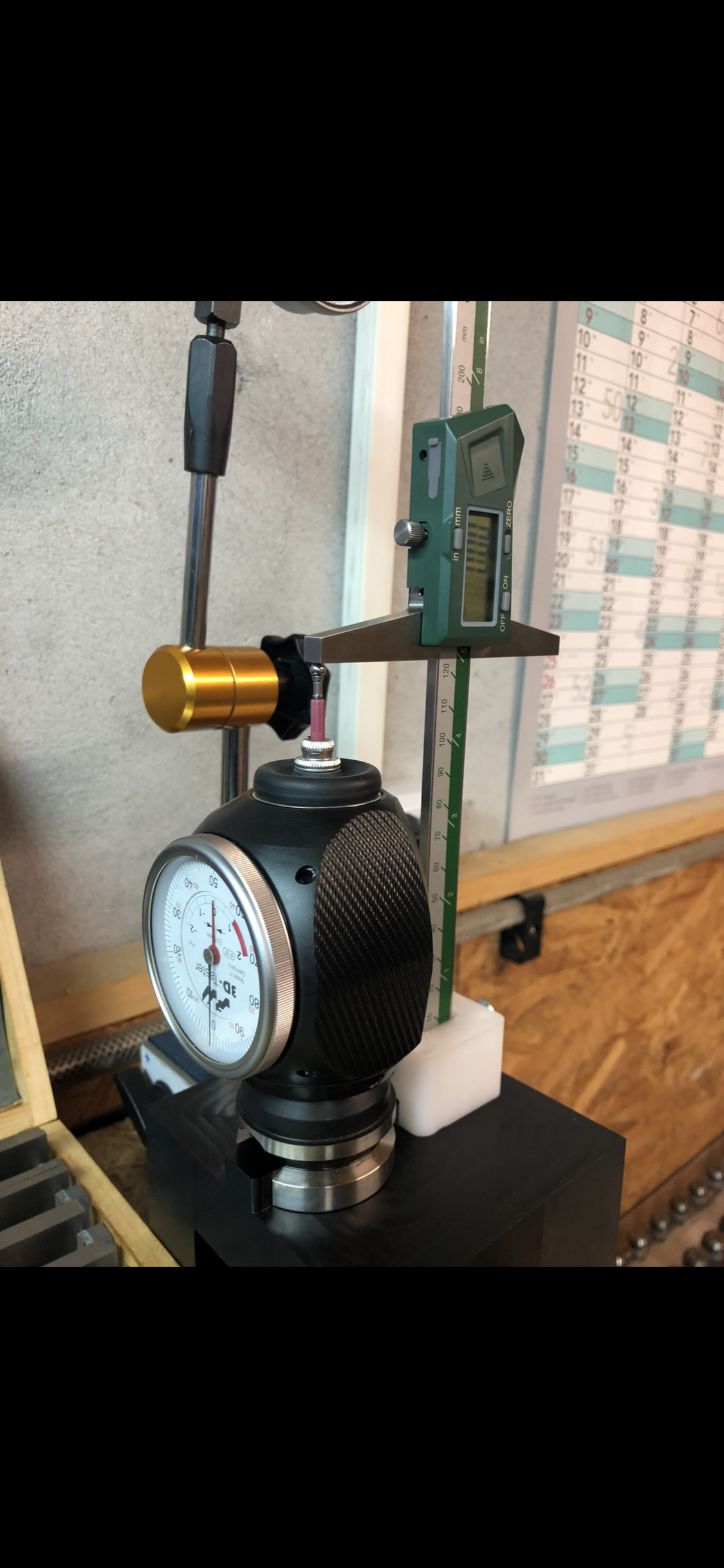

Ajánlanék egy hatásos "ipari" alkalmazàst-megoldàst a szerszámok  (T1-T2...->) bemérésére, használatára!
1. Kell egy a főorsóval azonos kúppal szerelt mérőóra (BT30-3D Taster)
2. Kell egy fixen rögzített sík amiben azonos szintig lehet bele helyezni a bemérni kívánt szerszàmot, majd egy talpas mélységmérő ami szintèn fixàlva van a síkhoz (lehetőleg digitális óra)
3.Taster 0-0 -ál orát nulláz (lásd kép)
4.UCCNC—> TOOLS—> Helyes sorba a mért szerszám hossz korrekciót bevésni.
5.Ráállás a munkadarabra x-y majd OFFSETS ablakban G92-nullázni(megszokásból rá szoktam nézni)
6. Z irányban szintén Taster 0-0 majd zero...
7. Gcode load —> fontos! T5-H5  T2-H2
8. Használod :)

Remélem a bemèrős tipp segít!

Köszi a szerszámbemérős tippet!

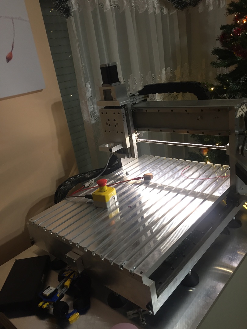

Csináltam egy képet a masináról, eddig nem mutogattam:)
