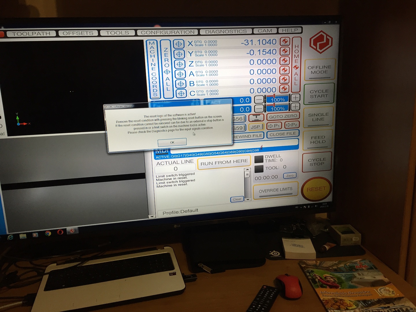

Hiába nyomom meg az O.limits gombot, majd a restartot! Ugyan az a hibaüzenet jelenik meg mindha , csak simán a resetet nyomnám meg limits gomb nélkül!
Az O.limit alján világítani kell a piros csíknak akkor van bekapcsolva. [#nyes]
Demo módban nem működik!
b7gwr90m6
Hát nekem ha a kattintások száma meghaladja a 1000/sec akkor felvillanik 0.1sec -re a puros csik de semmi többet!
Megvettem az axbbe-t ahhoz volt uccnc kulcs is, nem demóba megy!

Nem hiszem, hogy bárki tudna mást, mert a megoldást már többen megírták.
1. Override limits bekapcsolása
2. Reset oldása
3. lejössz az érzékelőről
Ha ez így nem megy, akkor nem csak a limit aktív, hanem az e-stop is. Csinálj képet a diagnosztika ablakról.

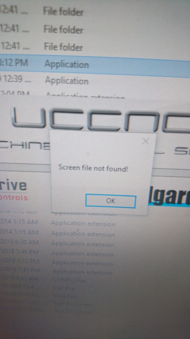

Ma reggel szerettem volna marni valamit és ezt látom:
