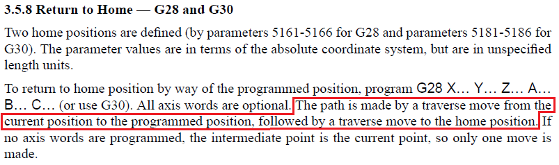

Nagyon érdekes cikk, köszönöm, hogy tanulhatok belőle a g-kód működéséről. A probléma az vele, hogy erősen Mach3 ízű, a Mach3 pedig finoman szólva sem ragaszkodik szigorúan a szabványokhoz. Többek között a G28 implementálásában sem. A szomorú hír az, hogy sajnos mégis nekem van igazam: olvasd el a szabványban. Én is így tettem, mert bár fejből is tudom a G28 helyes működését, nem szeretek úgy leírni valamit, hogy előtte nem ellenőrzöm, így most is megtettem.
Ezt írtam, hogy a G91 és G28 sorrendje nem jó, de nem ettől nem csinálja azt, amit szeretnél.
Mármint a végrehajtási sorrendje nem jó.

Ezzel a résszel nem is vitatkoztam. Ezt tudom hogy így működik... Viszont a szabvány az én problémámat nem említi: ha ott van előtte a G91, akkor egyből home pozícióba kell vinnie azt a tengelyt, amit a G28 után definiálok. És ez nem mach3 találmány. Mint említettem, fanuc, haas, hurco vezérlőkön (a 90-es évektől napjainkig kiadott gépeken) így működik, ahogy én azt szeretném. Bár biztosan ők is az elavult mach3-ról koppintottak.
