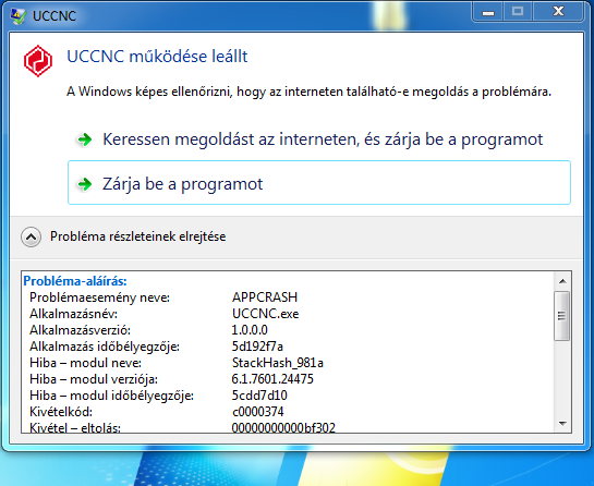

Ez a hiba mit jelent?
Legújabb próbaverzió -1.2112- telepítés, majd első indítás után jött elő. Az utolsó -1.2049- végleges verzió működik vele...

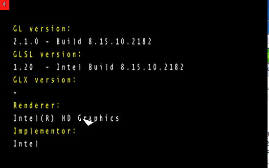

Azt hogyan lehet kideríteni, hogy egy grafikus kártya hányas opengl verziót használ?
A hibaüzenetre nincs ötletem. Elvileg ha megy a 2049, akkor kéne a 2112-nek is menni.
OpenGL ellenőrzéshez itt egy program.

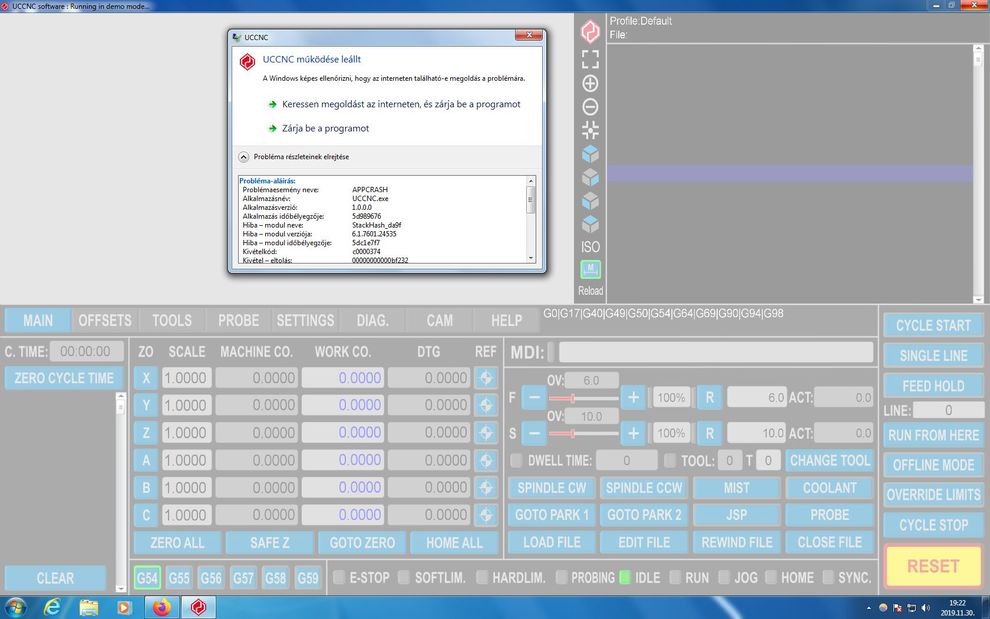

Most nem vagyok ugyan a nevezett gép közelében, de kívácsiságból megpróbáltam egy másik gépen, amin a 2111-es elindult, viszont a 2112-es már nem, ill bejön a kezdő képernyő, de mindjárt a hibaüzenet is megjelenik...
Az opengl verzió a fotón...

A 2111-es megy, de amikor kilépek belőle ott is előjön a hibaüzenet, hogy a program váratlanul leállt,a win. kereshet megoldást az interneten stb...Mondjuk a kilépésnél ez annyira nem zavaró :-)

Akkor valami ármány van a gépeddel. Driver hiba, valami csoda optimalizáló program, ami mindent szétver stb. Nem tudok róla, hogy bármi gondja lenne a 2112-nek a Win7-tel. Én is teszteltem vele, igaz 32 bitessel. Egy dolog lehet még, az Intel videó. Egy olyan gépem nekem is van, amire nem jelez hibát az UCCNC, de nem fut rajta. Igaz, hogy azon már az elmúlt rengeteg verzió sem fut, nem csak a legutolsó.

A grafikus kártya opengl verzió: 2.1

2112 elindul, de a fő képernyő betöltődése után hibaüzenettel leáll.

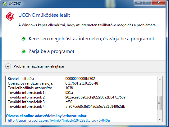

Az alábbi fotón látható hibaüzenetet kapom kilépéskor:
No, ettől nem lettem okosabb. :( Plugin-okat nézted?
