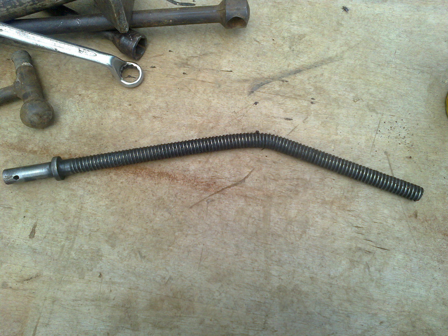

Van egy szép feladatom .
A daraboló szalagfűrészem satu orsója .
Megpróbálom kiegyengetni ,csak nem találtam ,tegnap megkerült .

Görbe anyagot, vagy szögbe kellett vágni?[#nyes]

Kiváncsi leszek,melegitve vagy hidegen akarod?
Talán sikerül kiegyenesíteni. Egyenesen használható lesz?
Gondolom, a görbülés ívének külső oldalán megnyúlt az anyag.
Ha visszagörbítéskor a másik oldalon is megnyúlik, akkor ott nagyobb lesz a menetemelkedés és kisebb az átmérő.
Az nem fogja akadályozni a működést?

Erre mondják, hogy melegen ajánlom.

Ahogy nézem a jelenlegi állapot sokkal jobban akadályozza a működést ;)
Egyébként szép feladat...
Először mindenképpen hidegen .
