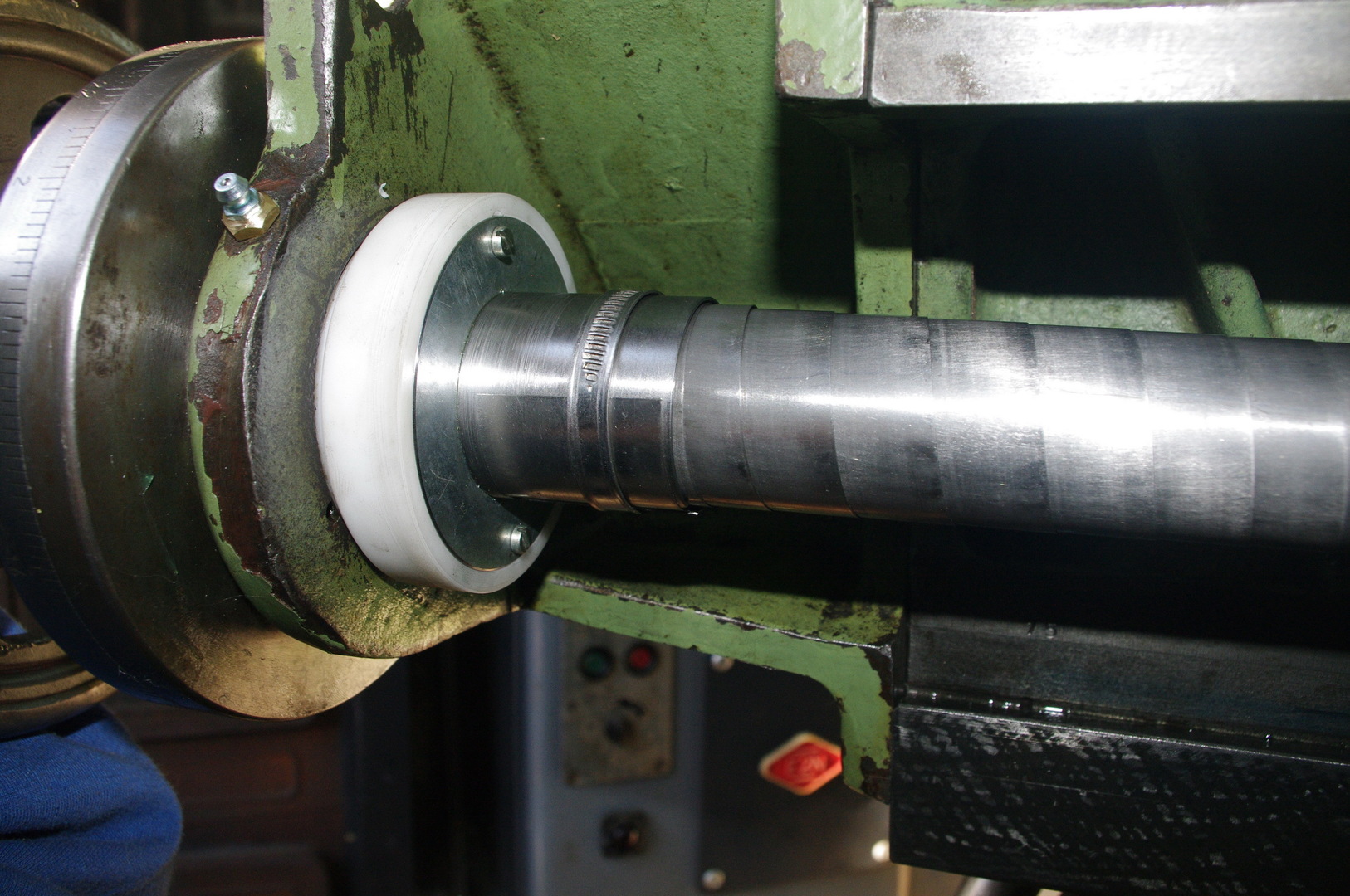

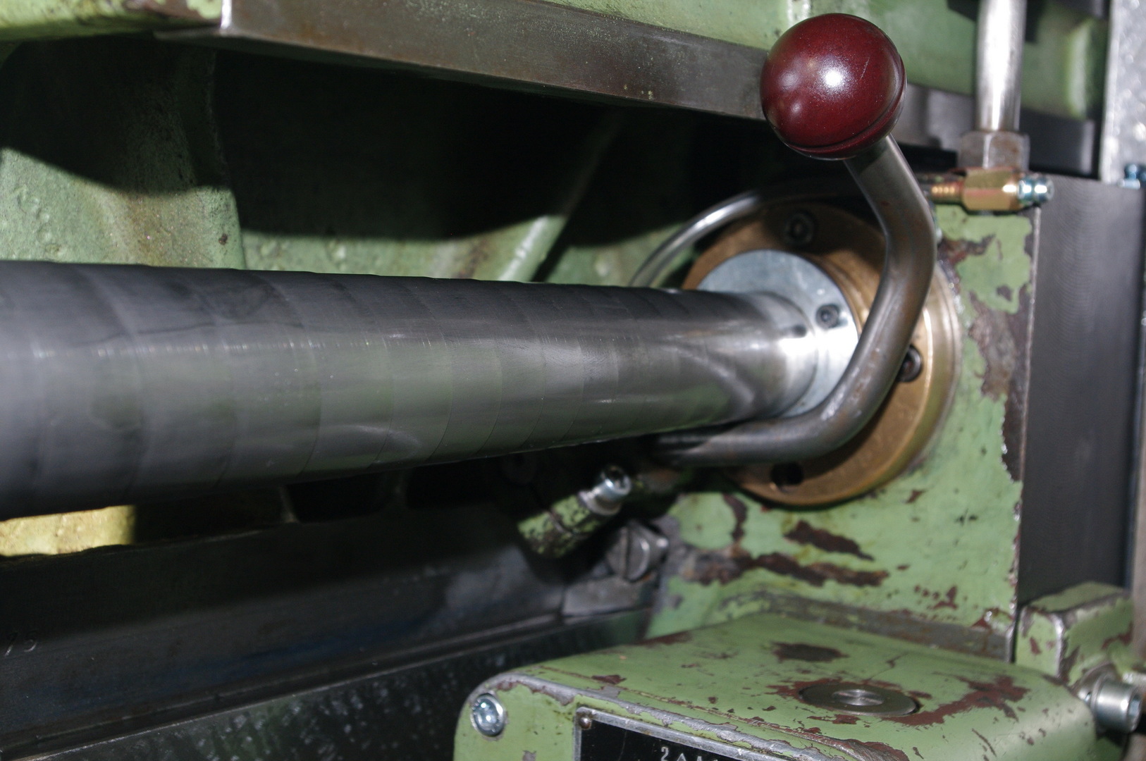

Kada volt olyan kedves hogy adott egy orsó védő rugót, amit ma fel is szereltem a gépre. A hosszából levágtam mert szűk volt a vége. A szűk oldalán egy vékony falú csőre egyszerűen rátoltam a rugót. A nagyobb átmérőjű végén ravaszabb rögzítésre volt szükség, mert lazán kell ott tartani a rugó meneteit. Végül egy gondosan kimért átmérőjű csövet esztergáltam, és felhasítottam kb 5mm szélességben. A rugó kívülről indul majd egy fél menet után a résen bebújik a cső belsejébe. Így gyakorlatilag teljesen összetolható a rugó. Nagy átmérőn egy bilinccsel rögzítettem a kilógó fél menetet. Mutatok két képet a beépített orsó védő rugóról:

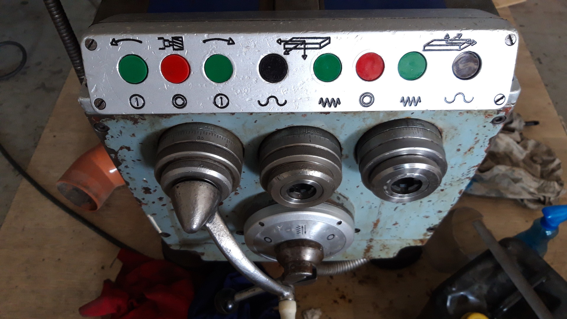

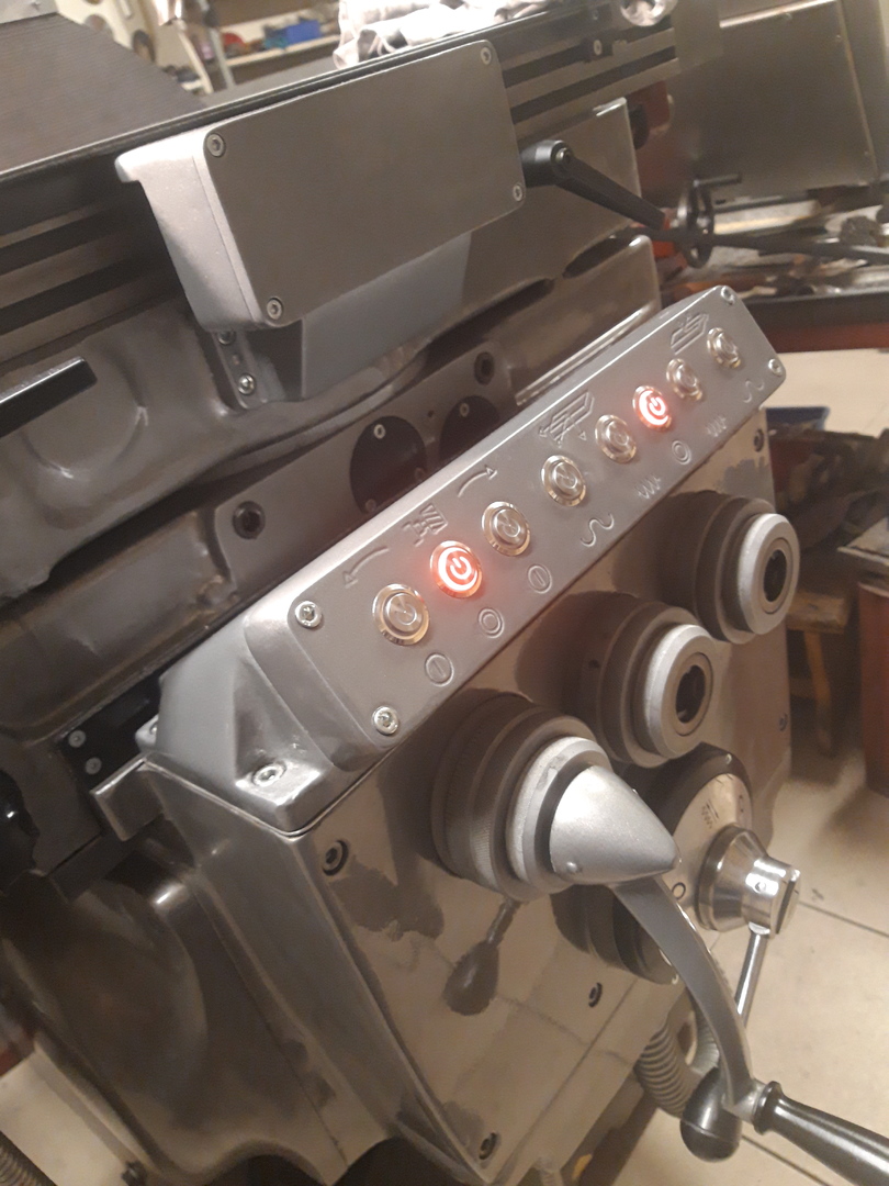

Kezdek jól állni a strigonnal, íme egy kép a kezelőről, újra öntöttem a gombokat, színezett műgyantából :)

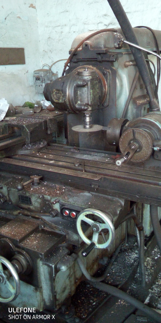

Volt  ilyen nagyon hiányos állapotú gépem , de szerettem .
Nem egy ismert típus .
Nekem ilyen lett,nem hagyom éhezni a kinaiakat.
De nem tetszik a gép,semmi nem fér alá :(
Ha ezt tudjuk előbb akkor elpostázom az eredeti gombokat.

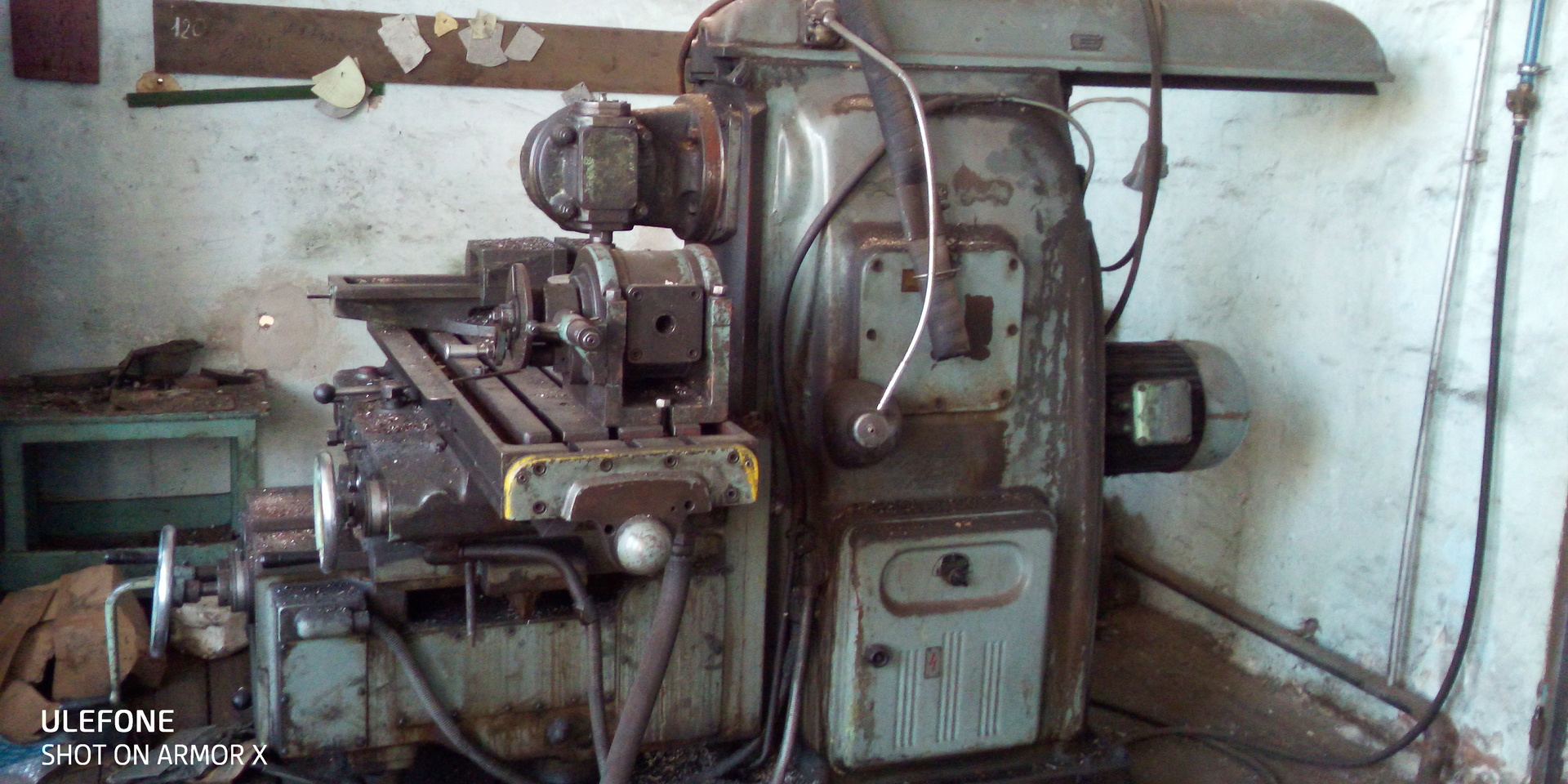

Igen, sajnos a Z tengely mozgása ezeknél a régi gépeknél elég korlátos. Nézd meg a régi Orosz gépeket azok is gyengén állnak Z mozgással. Nekem egy Román Fu-25-ös van ez 400-500 között mozog Z-ben de még sokszor ez is lehetne több. Amikor venni akartam gépet egyik fő szempontom volt a függőleges mozgás.
Igen,de ahogy hallom a nagyobb egyetemes gépek is ugyan ezen hibái megvannak,hiába nagy kevés fér alá.
Ha a Z irány trapézanya tartó bakot kiszedném és átalakitanám akkor nyernék 25mm-t,ez semmi.
Rádásul az enyémen szögfej van ami azt jelenti hogy a hagyományos verikálfejhez képert 40mm el kevesebb fér alá.
Támadt egy ötletem amivel orvosolni lehetne ezt a korlátokat de nem hiszem higy megéri és költséges lenne.
Le kellene emelnem a gép fölső részét a talpáról,ide tervezni kellene egy vaskos (kb 30mm vastag) olyan keret szerűt ami 100-150mm-t emelne a gépen.
1000ft/kg os öntés áron már ez sem kevés pénz plusz utánna vihetném valahová ahol elkészítenék rá a furatokat és sikra marják mindkét oldalát.
Szóval ennyit szerintem ez a gép nem ér.

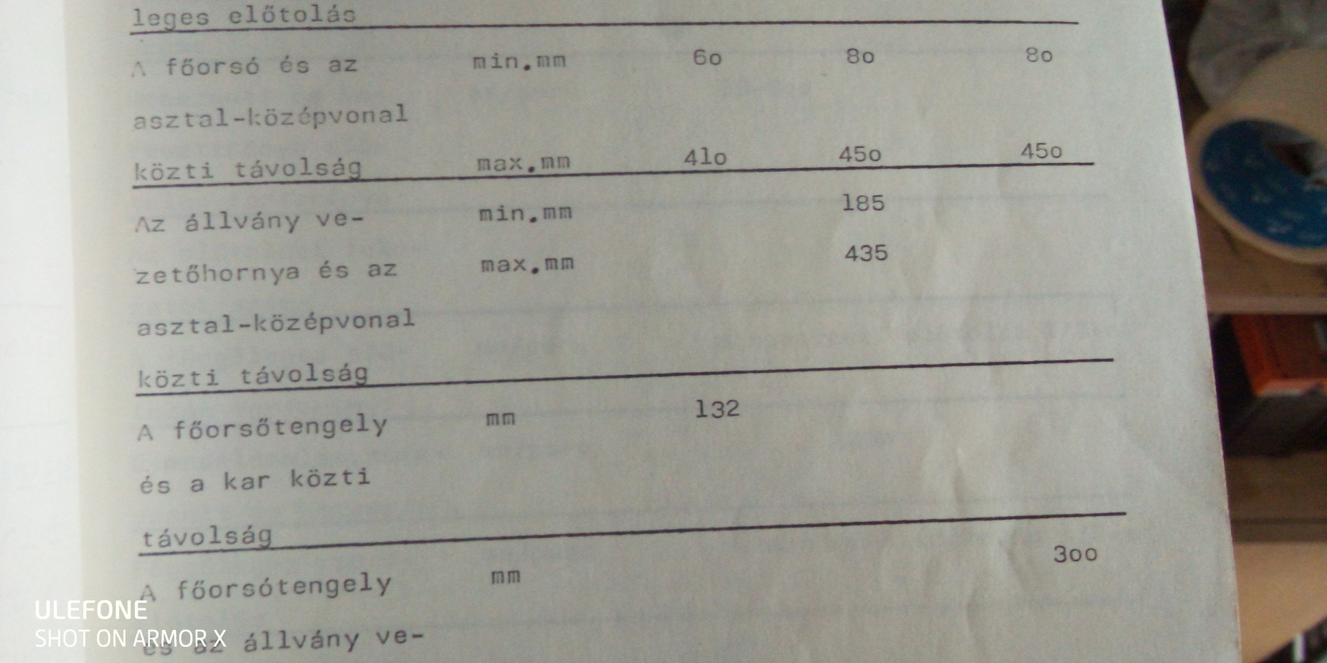

Most nézem ezt a Fu-25 öst,azt irja 500mm aláférhetőség,valóban a vertikálfejtől a leengedett asztal tetejéig 500 mili aláfér?[#wow1]
Ha a talptól akarod megemelni a géptestet akkor esztergálj hengeres távtartókat, próbáld ki, és ha tetszik hegessz egy hármas vaslemez csíkból szoknyát a távtartókra a géptest kontúrját követve. Elég erős lesz ez így is.
ecp4rs0md
Egyszer mértem de úgy emlékszem 420mm volt. Megnéztem a gép könyvet is előtolással 370mm írt, de max. távolság 450mm, 500-at biztos nem tud. Nézd meg a képen pl. egy orosz gép de látszik,hogy nem is tudod sokkal lejjebb engedni mert akkora a szekrény alul. Ezeken a gépeken szinte csak lemezeket lehet marni semmi hosszabb szerszám nem jöhet szóba.
Lacibácsi
Csuhás kolléga ötlete jutott nekem is eszembe. Az esztergáknál is igy szokták az orsóházat megemelni ha kicsi az elforgás. A furatos hengerek két homlokfelületét egy felfogásból simitanám, igy biztosan párhuzamos lesz. Persze az összes pontosan egyforma hosszú legyen. Ez egy igen olcsó megoldás, és ha nem tetszik az emelés mértéke könnyen lehet módositani, nem úgy mint az öntvény lapnál.
