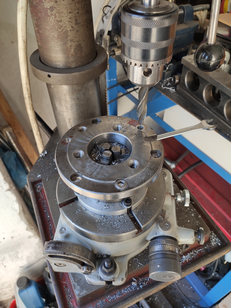

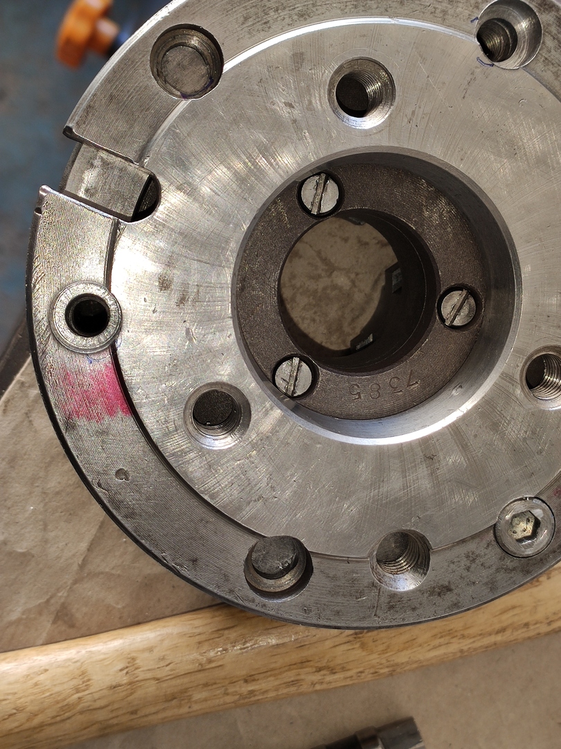

Frankón kiosztottam a furatokat, ráteszem a lengyel tokmányra, erre ez... [#wilting]
Háromból 1 stimmel. Jómunkásember 120 fokra osztott. Csak a gyárban nem... [#zavart2]
Szoktak ilyet direkt is?
(Hogy csak egy pozícióban lehessen beszerelni.)
Szoktak, de nem pár tizedet.
A 120 fok akár stimmelhet is .
És az osztókör ?   :)

Ha megnézed az egyik csavar benne van. Az így tökéletesen középre esett.
Ha elforgattam a tárcsát a többi menetes furat is "lyukra került" (a csavarok becsavarhatóak voltak), igaz 2-3 tized van a  felfogó furatokban ahogy néztem. De mivel nem pont passzos volt a tárcsán a furat ezt kompenzálta - volna ha 120 fokra lennének a tokmányon...
Mindegy, találtam nagyobb fejhez (0,5mm-el) süllyesztőt és tudományosan kireszeltem a furatot amennyire kellett.

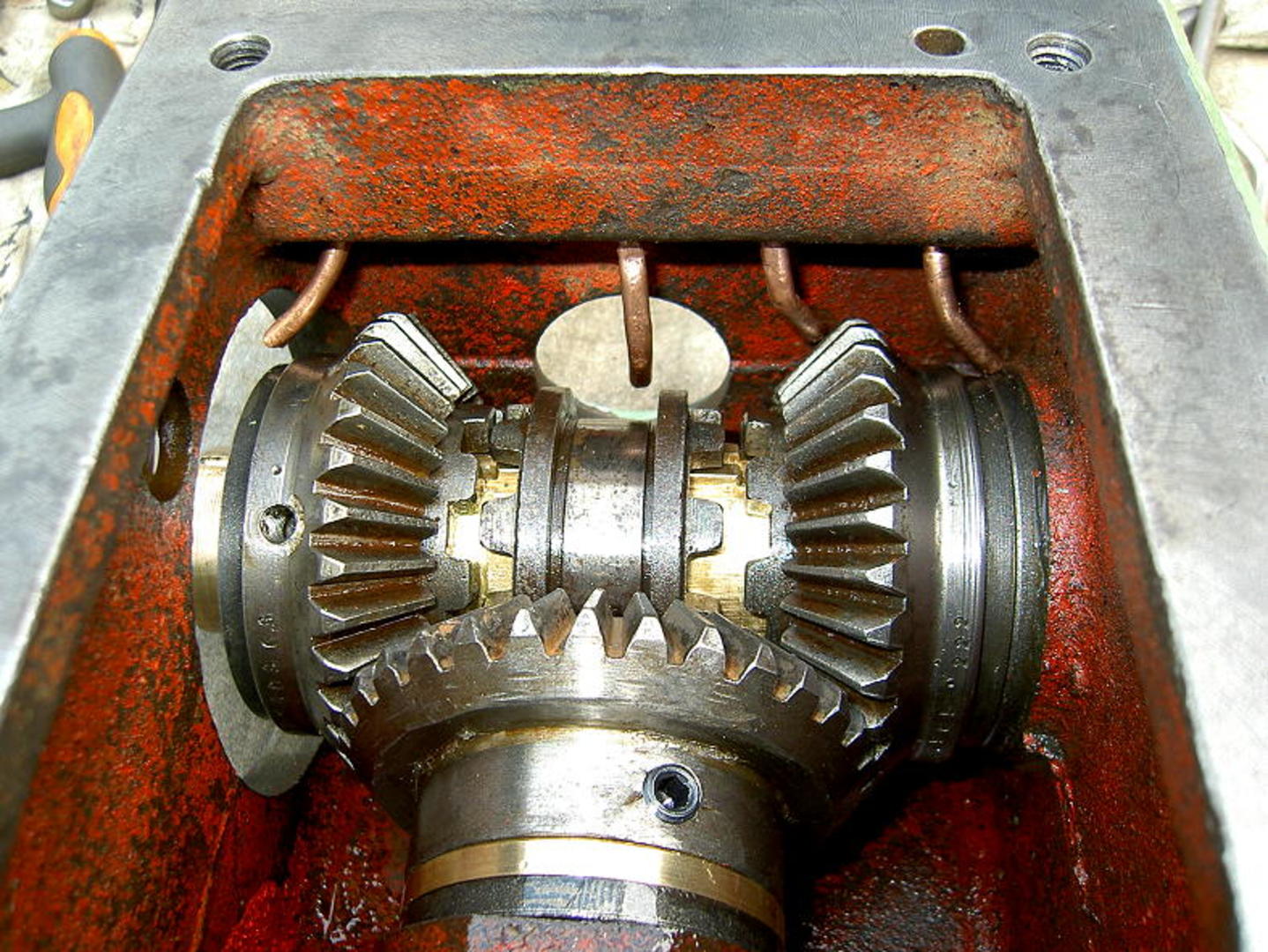

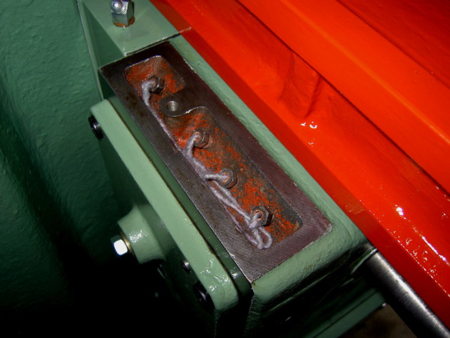

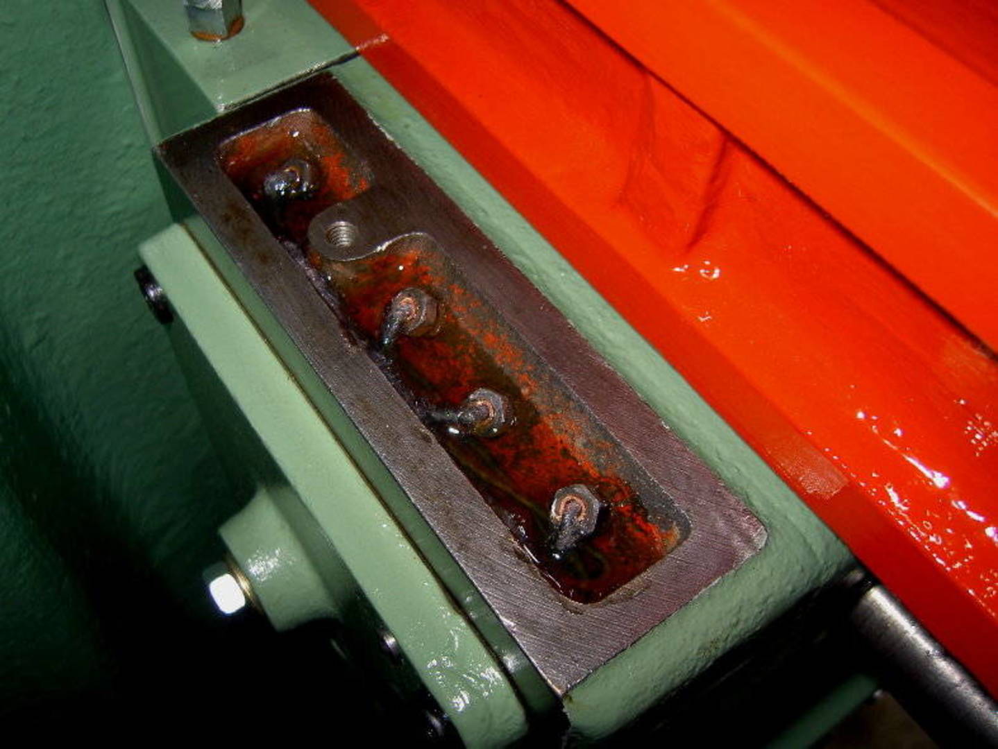

Van a marómon egy csepegtetős olajozás. Lásd a képeken. Kanócom viszont nincs, és nem is mászkálnék mostanság ezért. Szerintetek ha vízvezetékszerelő kenderkócból összesodrok pár kanócot és azt húzom be a csövekbe akkor az jó lesz?

Cipőfűző ?
Persze méretre vágva, és elkóricálás ellen rögzítve. (Pl.:egy formás csomó rá a luk előtt)
Bocsi ,de kizártnak tartom hogy egy tokmányban el lennének osztva a felfogó furatok .
Kióráztad a befogást a körasztalom ?
Esetleg tovább forgatva ugyanoda estek a már kész furatok ?
Hogy illeszkedik a tokmány felfogó pereme a tárcsára ?
Mekkora volt az osztóköre a tokmány furatainak az adatlapja szerint ?
De hát végül is csak a furatátmérő lett kicsi , ne problémázz ezen :)
Ha az osztókör hibázna akkor egy furat sem stimmelne,nem egyértelmű?
Vajon osztókör hibának számít az ha a kör átmérője, és a 120 fokos osztás is tökéletes, csak a közepe nem esik egybe a tokmány középvonalával? Így lehet olyan furat ami jó helyre kerül.
