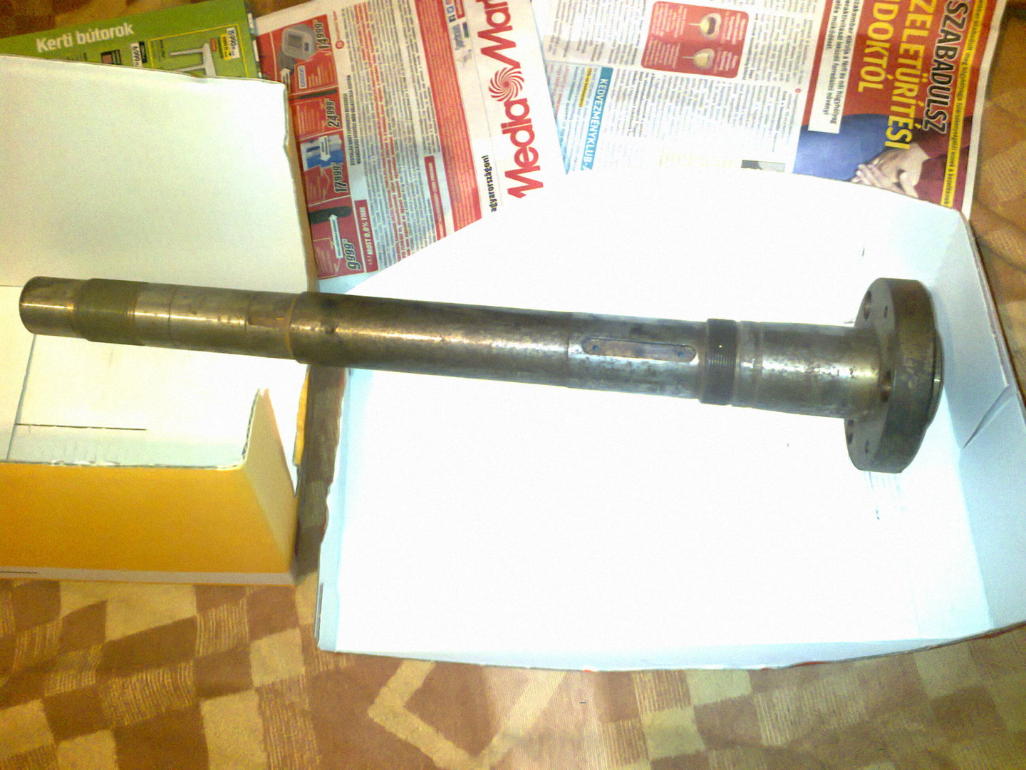

Ez egy számmal nagyobb mint az E2N .
Valahogy az a megérzésem hogy E3N lehet ,de nem tudom .
Urak ?   Valaki felismeri ?
Ha csak "egy számmal nagyobb" az E2N-nél, akkor az tényleg csak E3N lehet. :)

Ez szerintem is E3N főorsó lesz.

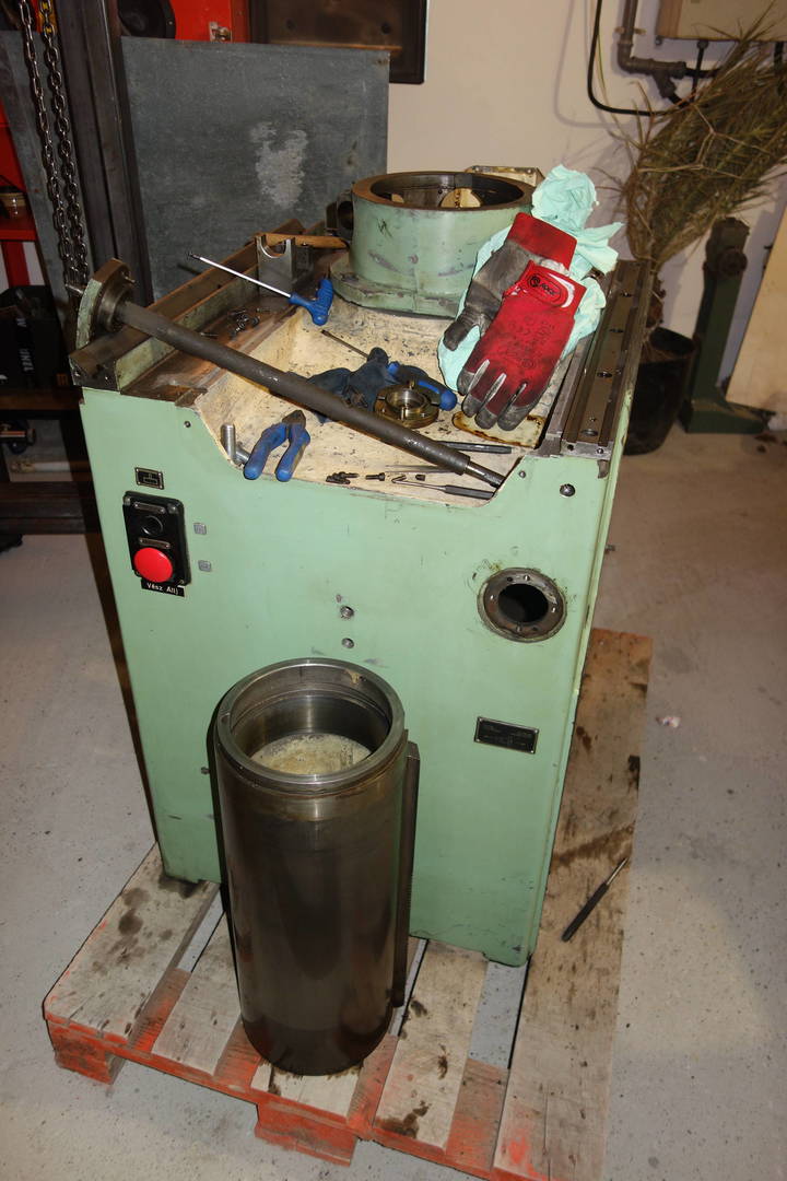

Én meg kiszedtem végre a tornyot a gépből. Egész könnyen kijött, kézzel ki tudtam felfelé húzni. Mondjuk nem könnyű, biztos van 40-50kg, szóval ha picit is megszorult volna, akkor ott marad. :)

Hát igazából egy öntvény derékszög etalont látnék benne. Némi vagdosás után... [#vigyor]
Szóval ha van hozzá főorsó is akkor inkább nem bántanám.

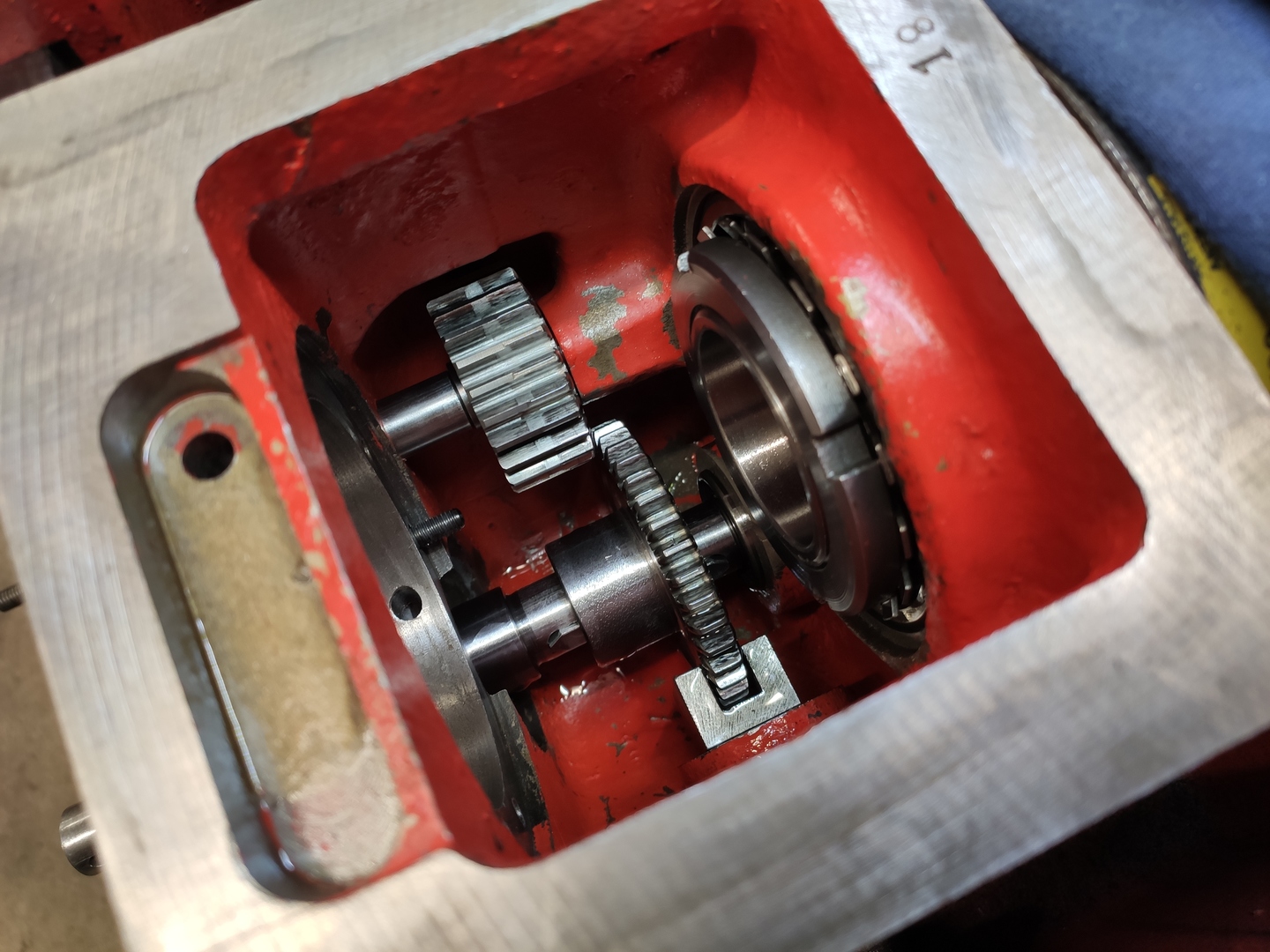

Elkezdtem összelegózni a főorsóházat.

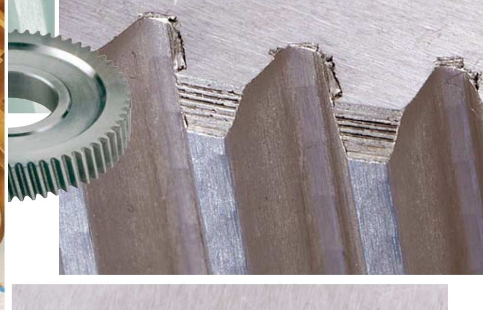

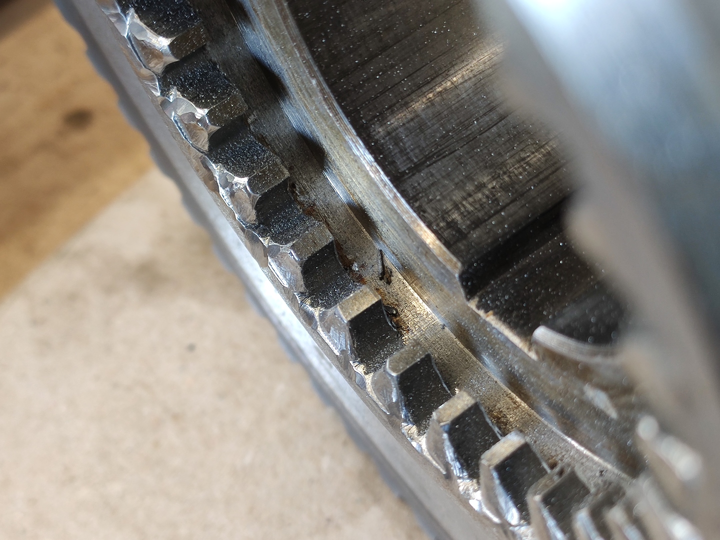

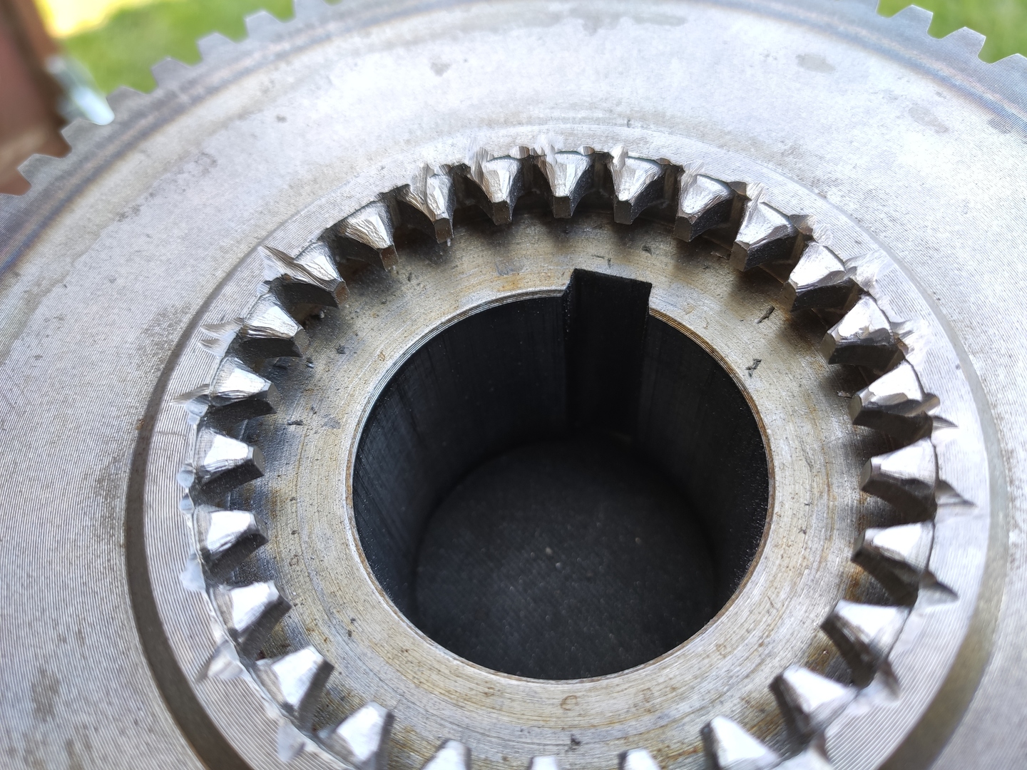

Elötte elpucoltam mindent, lesorjátlanítottam a hajtás átadó fogaskerékpár belsejét... mondjuk ezt így nem is értem, az összes fog belső élén durva lemezes sorja. Mintha fogazás után tojtak volna rá. [#rolleyes]
A kihajtás csapágyait cseréltem, meg visszatettem amit kell oda.
Holnapra marad a főorsó, nyilván elsőre nem lesz jó mert kihagyok valamit. [#vigyor]
Amúgy amatőr kérdés. Az utólagos támcsapágy túlfedéssel illesztett futógyűrűjét kellene a golyóscspágy felé tenni, jól gondolom?

Azért ezeket leszedtem a belső homlokfelület felől. [#kacsint]

A támcsapágy szűkebb vége megy a golyós felé, a tágabb támaszkodik a lapon. A másik oldalon is a tágabb támaszkodik a lapon, a szűkebb a fogaskeréken.
